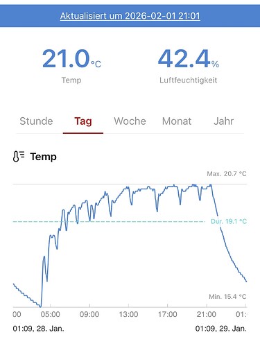

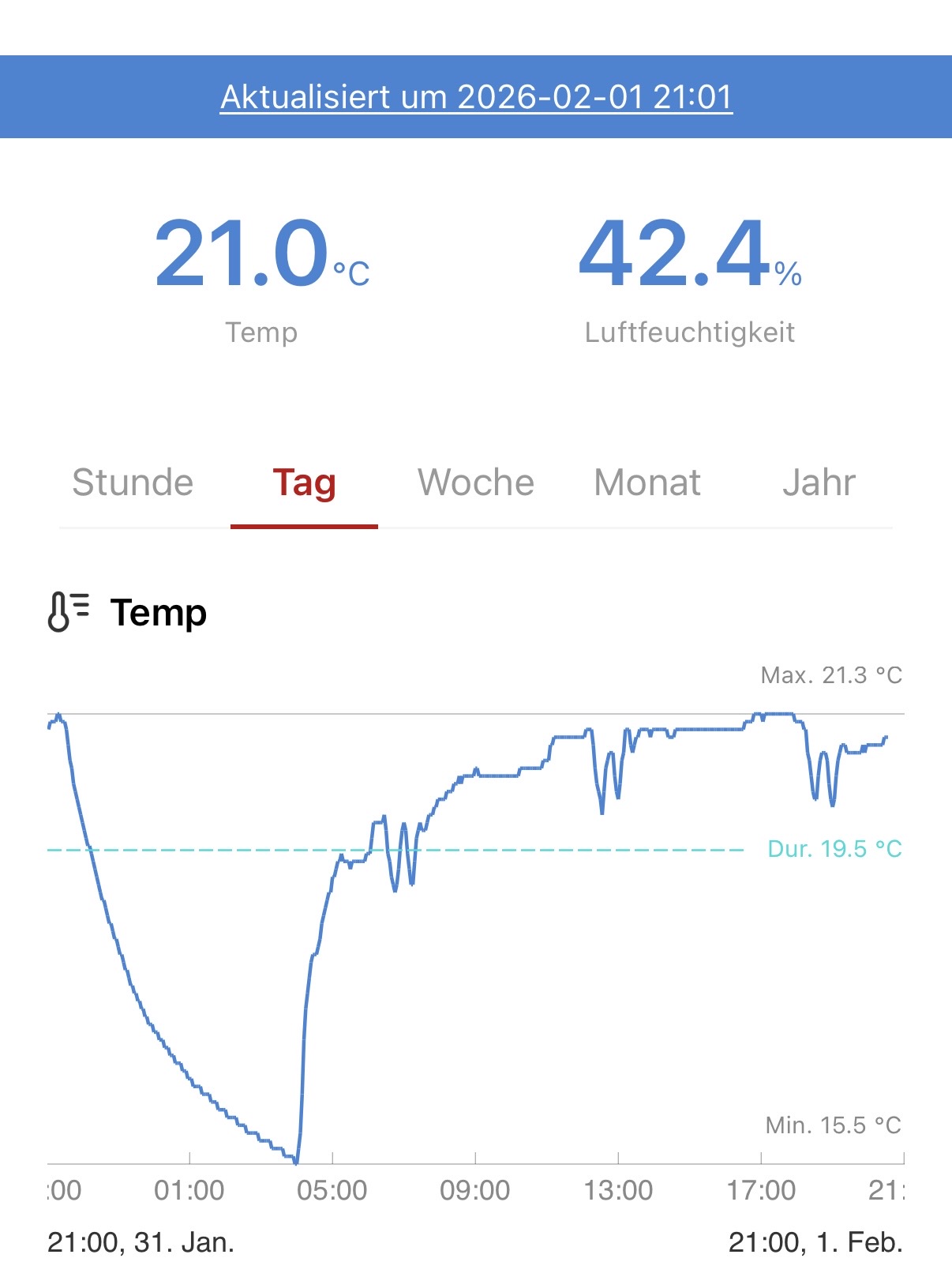

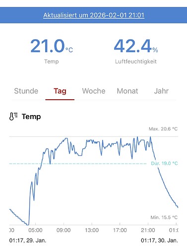

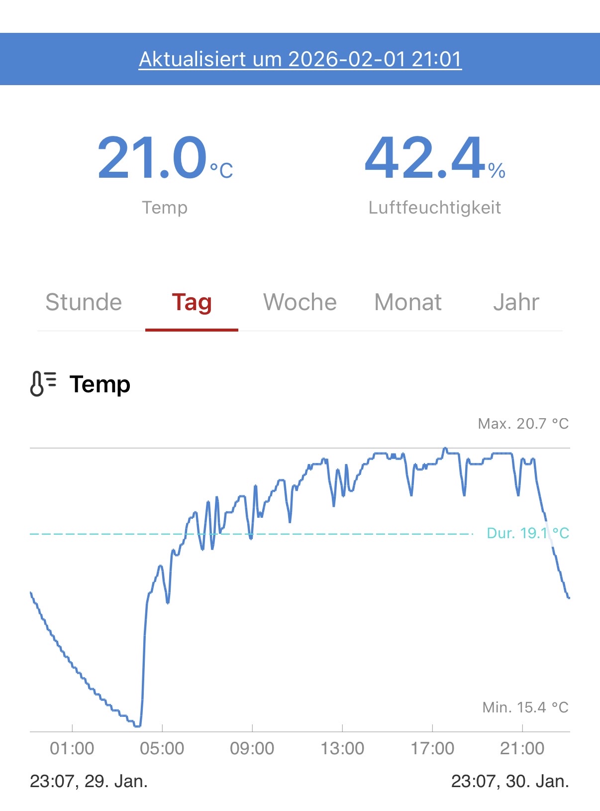

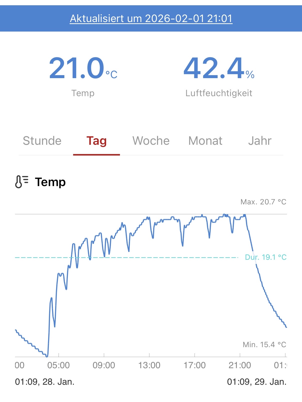

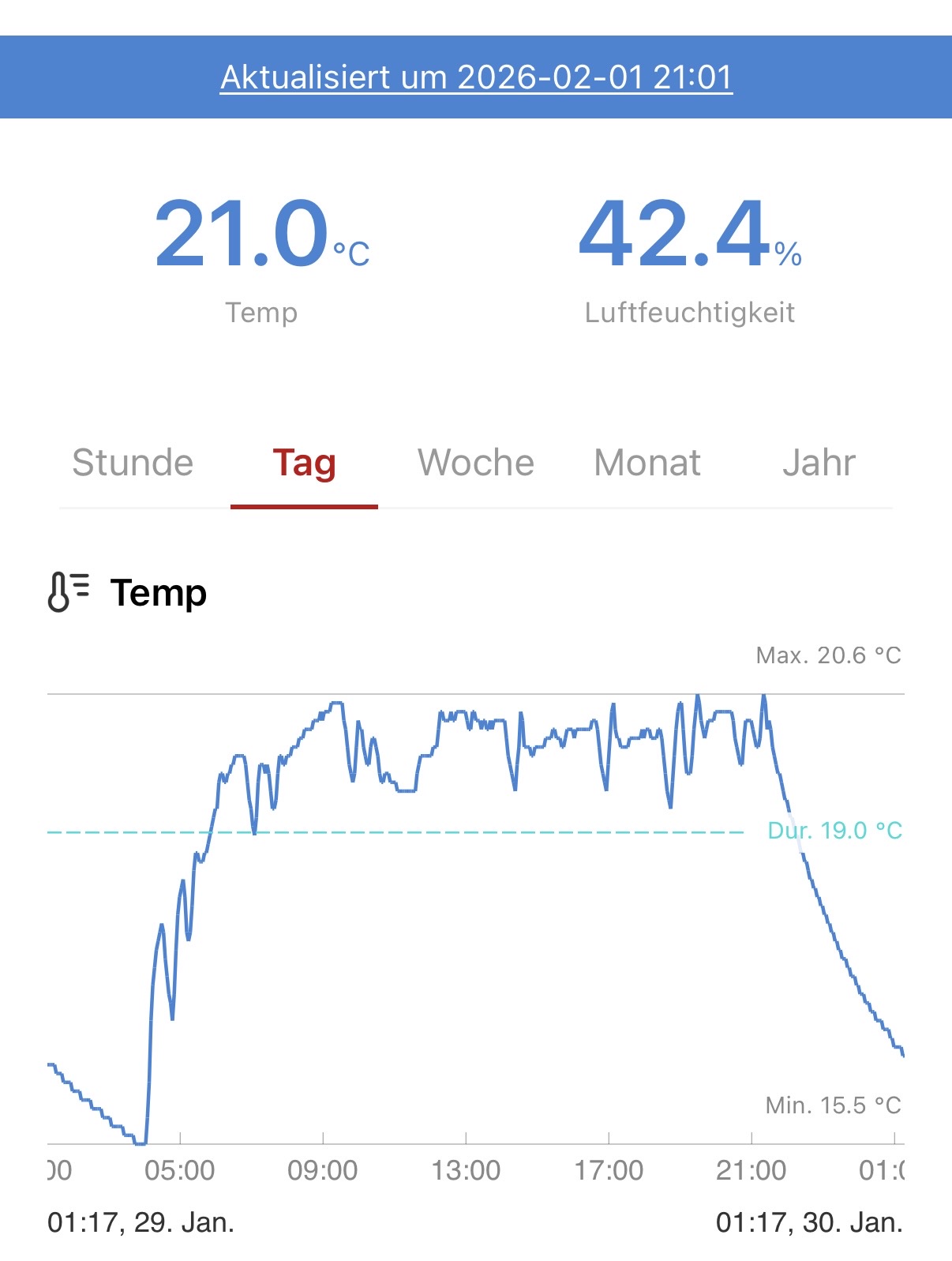

Hier mal der Temperautverlauf, die Abtauvorgänge sind deutlich zu erkennen sowie die Unterschiede vor bzw nach dem „Dämmen“
