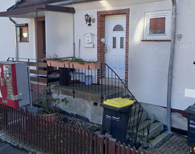

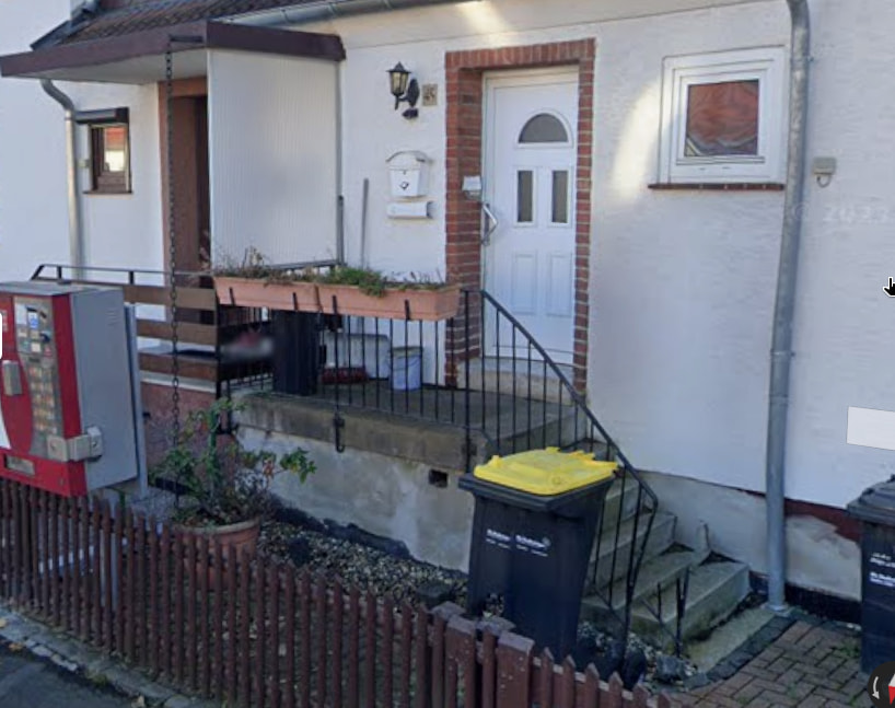

Dann möchte ich die Gasheizung gegen eine Wärmepumpe ersetzen. Dafür ist wohl das allerwichtigste die Lautstärke des Geräts aufgrund der Nähe der anderen Reihenhäusern. Ich habe als mögliche Aufstellorte hinten an die Hauswand mit Zugang zum Garten und vorne zur Straße.
Ich bevorzuge eigentlich eher die Straße vorne, da scheint morgens auch die Sonne und ich bekomme im Garten von der Wärmepumpe nichts mit.
Hier ein Bild damit ihr euch das vorstellen könnt (altes Bild von Google Streetview):
Dort zwischen Zigarettenautomat und der Treppe wäre mein derzeit präferierter Aufstellort. Das wäre direkt am Bürgersteig der Straße, auf der anderen Seite haben die Nachbarn große Vorgärten und Garagen mit viel Abstand zur Straße. Ich hoffe das das so überhaupt erlaubt ist, alle anderen Nachbarn haben ihre Gasheizungen an der Leitung die an allen Häusern anliegt, einen Vorgarten mit Wärmepumpe ist mir noch nicht aufgefallen.
Ich würde eine Bohrung durch die Treppe in den Keller machen und dort im Keller anschließen.

Zur Straße hin ohne ausreichenden Abstand halte ich aber generell nicht für möglich. Da ist einfach zu wenig Platz. Es sei denn, vor dem Haus also hinter dem Zaun ist noch Grundstück wie z.B. eigener Parktplatz. Dann dürfte das mit den Abständen zum Nachbarhaus gehen. Die Wärmepumpe wird, selbst wenn sie dort stünde, dröhnen. Wenn da direkt in den Keller gebohrt wird unter der Treppe wird das wie ein Subwoofer. Selbst mit Entkopplung.

Bleibt das Hauptproblem: der Aufstellort.
Die Lautstärke der Anlage muss am Fenster der Nachbarn gemessen unter dem Grenzwert bleiben, was bei den kleinen Abständen bei dem Reihenhaus nicht funktionieren wird. Zudem ist die Pana nicht eine der leisesten.
Das wird sehr schwierig.

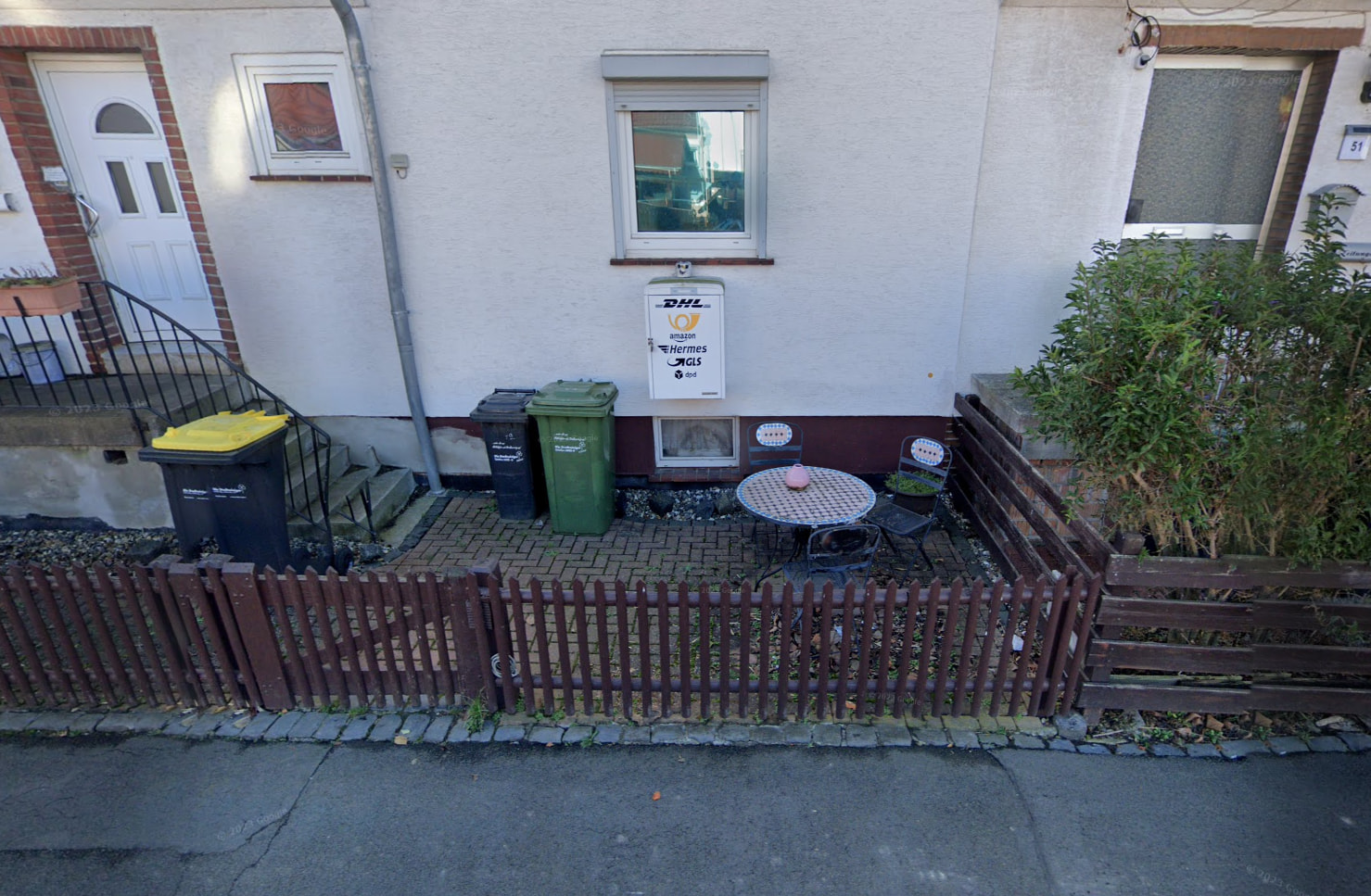

Eine Alternative wäre dort wo die Sitzgruppe gerade steht, die werde ich eh nie brauchen sondern lieber im Garten sein.

Wenn die Schlafzimmer vom Nachbarn hinten sind, wirds da noch schwieriger.

Ein weiteres Problem sehe ich darin , das die WP eigendlich nicht auf den Fußweg blasen sollte , im ungünstigen Fall hat man dann dort Eisbildung . Problematisch wenn dann einer stürzt .
