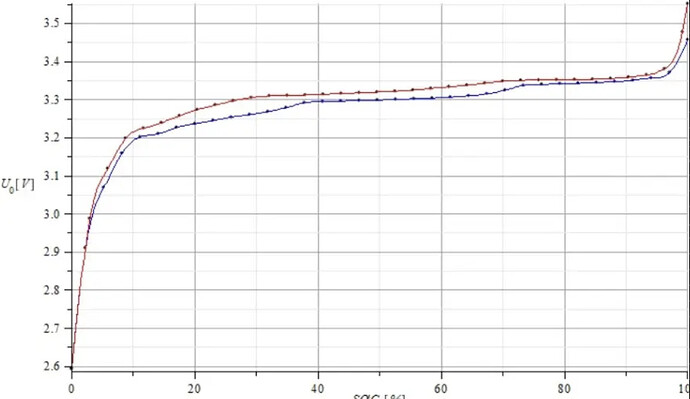

Um deine Situation zu verstehen, schaue dir die Ladekurve an, nur ganz unten und ganz Oben ist eine Steigung da, und in der Mitte, fas im ganzen Bereich ist die Kurve flach, deshalb weis man nicht anhand der Spannung wieviel wirklich in den Zellen noch drin ist...
