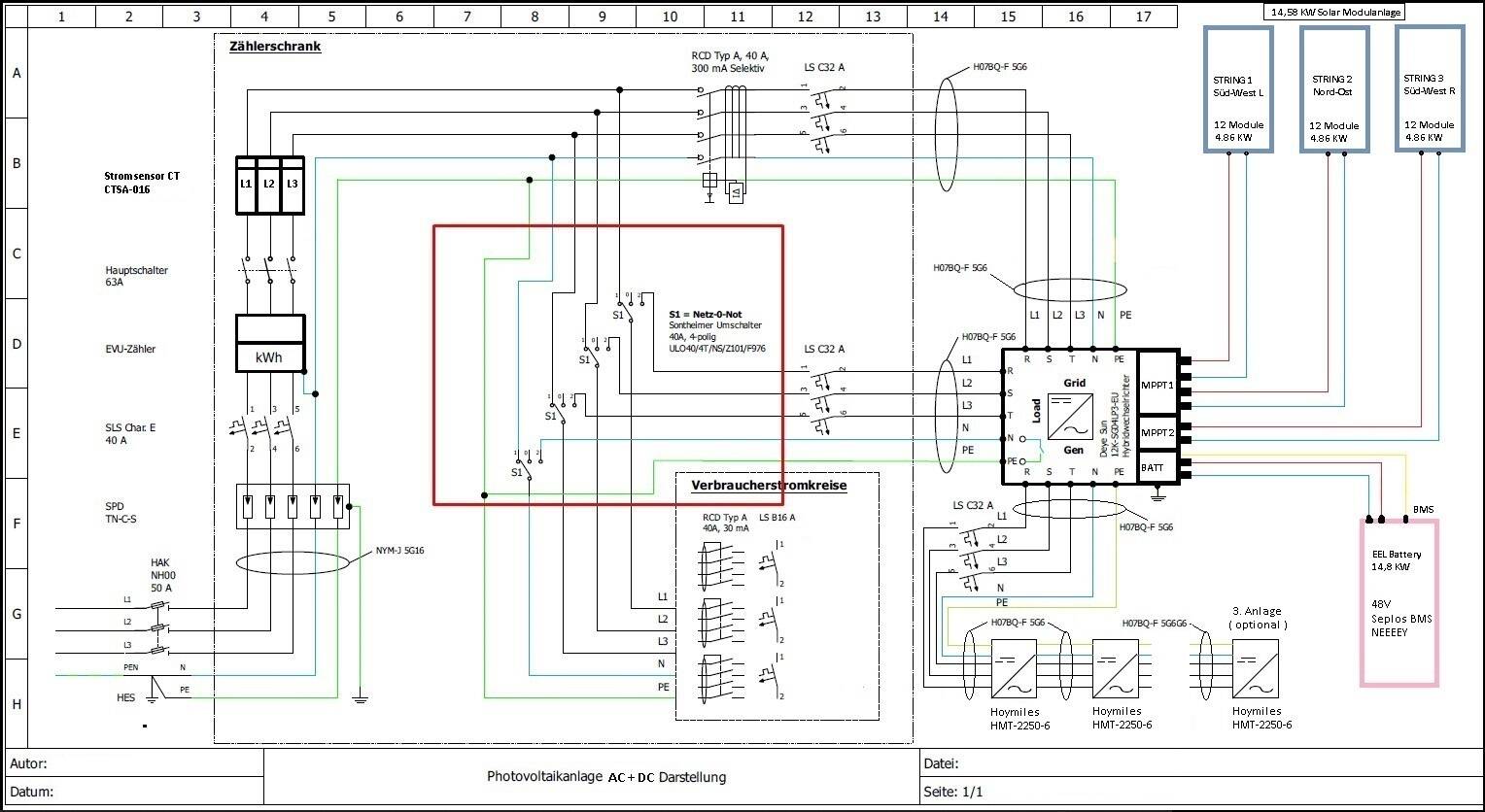

Liebe Forumer,
habe hier schon viel mitgelesen und finde das geballte Wissen hier echt klasse, RESPEKT :+1:
Angefangen mit einem kleinen BKW vor einem Jahr, bin ich nun zu GÖSSEREM bereit.
Ich hätte gerne eure Meinung zu meiner Auslegung, die recht nahe an die Anlage von "Linuxdep" herankommt ..... :blush:
Folgende Komponenten habe ich nun hier liegen:
  1. 48x Module TW Solar (TW405MAP-M10-H-F) mit je 405Wpk
  2. 1x Deye (SUN-12k) Wechselrichter
  3. 2x Hoymiles HMT-1800-2250-6T Microwechselrichter
  4. 14x Tigo Optis (Deye kompatibel)
  5. 1x EEL 14,8KW Speicher (Deye kompatibel)
Verschaltung mit dem Deye:
3 Strings mit je 12 Module
12 auf Süd-West ( Neigung 45°), 12 auf Süd-West (45°), an MPPT 1.1 und 1.2 (Parallel)
12 auf Nord-Ost (45°) an MPPT 2
6 auf Nord-West (30°), 6 auf Süd-Ost (30°), über die 2 Hoymiles an den GEN Anschluss
( Die 14 Tigos sind für die unteren beiden Modulreihen auf der Süd-West Seite, da im Frühjahr und Herbst ein Schatten vom Nachbarhaus durchläuft ).
Bin ich mit meinen Berechnungen im grünen Bereich, oder wird es rauchen ?? :face_with_monocle: :laughing:
Ich danke schonmal für euer Feedback und bin sehr gespannt !
LG

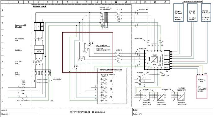

Hier noch ein Schaltplan wie es bei mir werden soll.
Die Grundzeichnung habe ich irgendwo mal im Netz gefunden und sie nur auf meine Situation verändert und ergänzt.
LG

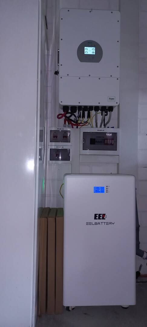

Hier mal ein Bild vom "Kraftwerk"
Das mit der zusätzlichen aktiven Kühlung werde ich mir mal überlegen. Da gibt es ja einiges im Netz und 3D Drucker ist auch vorhanden :+1:
Na ja, da ich zZt nur auf Eigenbedarf fahre kann ich das nicht so genau sagen. Hatte aber vorher bei voller Einspeisung an einem sonnigen Tag schon mal ca.70kWh geerntet.( ohne Generator/Microinverter )
Heiß wird dann nur der Inverter. Wie es den Panelen dabei geht kann ich nicht sagen.
