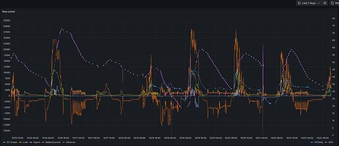

Ja ich habe einen variablen Stromtarif (Awattar) und Dank der großen Kapazität (und derzeit nur 15kWp) bewegt sich SOC immer so zwischen 30 und 70%. Eigentlich eh ideal weil ein gemütlicher Bereich und keine Vollzyklen (abgesehen davon, daß ich noch immer kein Top-Balancing gemacht habe - Asche auf mein Haupt !).
Bezüglich der Netzgebühren ändert sich in Ö im Moment gerade etwas (allerdings eine Augenauswischerei in Form einer Reduktion der Netzgebühr um 20% in der Mittagszeit der Sommermonate :slight_smile: (Quelle Medien) ).
Die Unbekannten sind der day-ahead Preis der ja erst um ~13h für den nächsten Tag feststeht, das "Sonnenstunden-Wetter" und der Heizbedarf.
Bei derzeit noch relativ wenig Heizbedarf komme ich im Moment gut über die Runden, aber in den nächsten Wochen wird es wohl nötig sein, mich am Grid zu versorgen, d.h. ForcedCharging x kWh zum richtigen Zeitpunkt und eventuell mit einer "Dringlichkeit" abhängig vom SOC (Verschiebung auf Wochenende ...).
Um den Heizbedarf abzuschätzen kann ich vielleicht die Varianz und Trendlinie der letzten Tage verwenden, für die zu erwartenden Sonnenstunden eventuell (auch um es einfach zu halten) ein einfaches wöchentliches Saisonmodell (oder historische Werte) unter Einbeziehung der zB letzten 14 aktuellen Tageswerte (waren die Sonnentage bereits...) ?
Aber wie schon eingangs erwähnt, größter Vorteil und damit mehr Flexibiltät ist die große Kapazität, aber ich dachte wenn schon (DIY) denn schon und habe statt angedachten 105Ah dann 320Ah bestellt :wink:
Also im Moment weiter baby-sitting und die laufenden Daten analysieren.

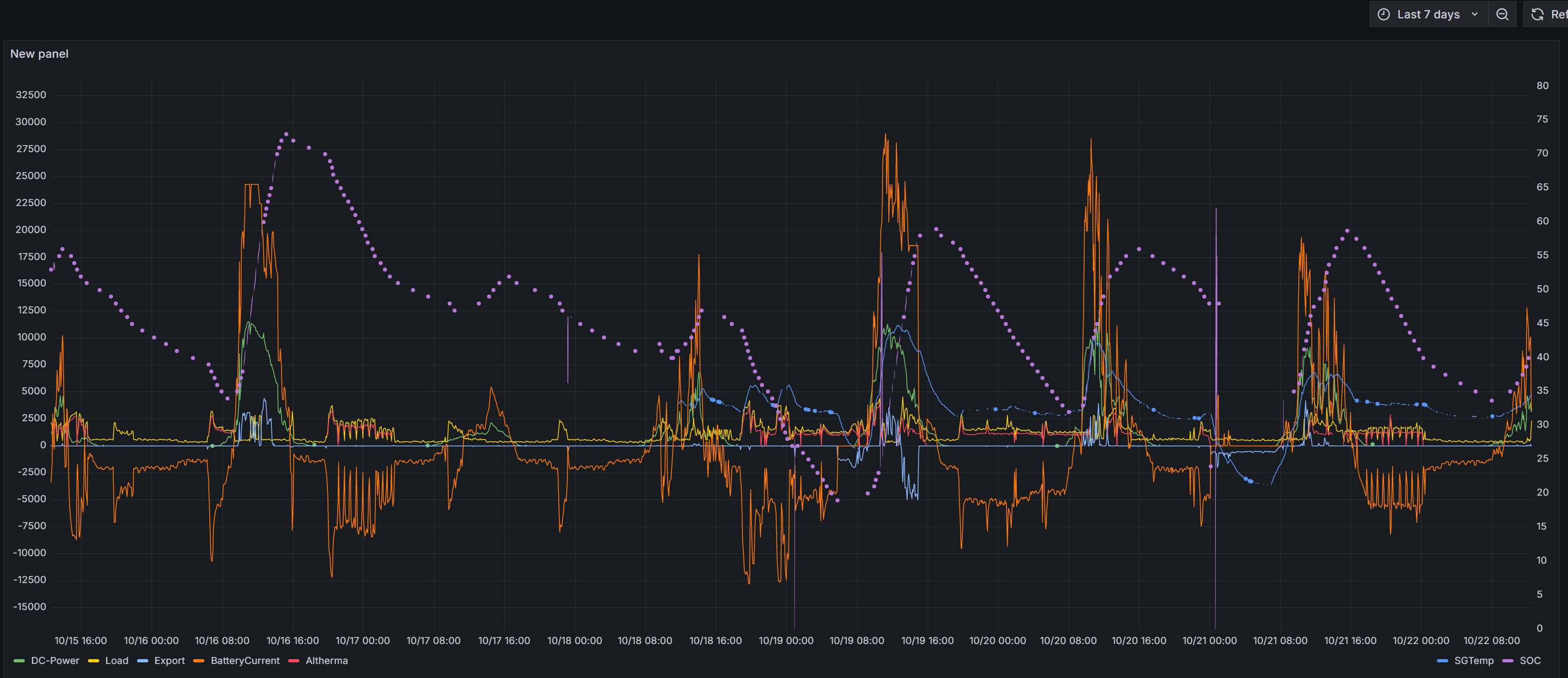

Im Moment noch Laufkraftwerk :slight_smile: Die SOC Kurve ist noch ein wenig holprig - ich muß auch erst einen FRAM in das BMS löten um die SOC Berechnung zu verbessern. Im Moment verwende ich dafür die Lade/Entladeleistung, die vom WR gemeldet wird (mit 92% Wirkungsgrad). Also eher eine Schätzung da auch noch nie Top-Balancing.....
Etwas nachteilig ist die begrenzte Ladeleistung meines SH10RT der sich nur bis 17Amp (ein Kitzeln an der Batterie :slight_smile: ) einigermassen zurecht findet. Daher musste bei PV Ertrag doch einiges im Grid verschwinden (~6ct/kWh).
Und irgendwann muß ich mir die "Base-Load" von circa 400W mal ansehen, da laufen etwas zu viele Stromdiebe durch mein Haus.
