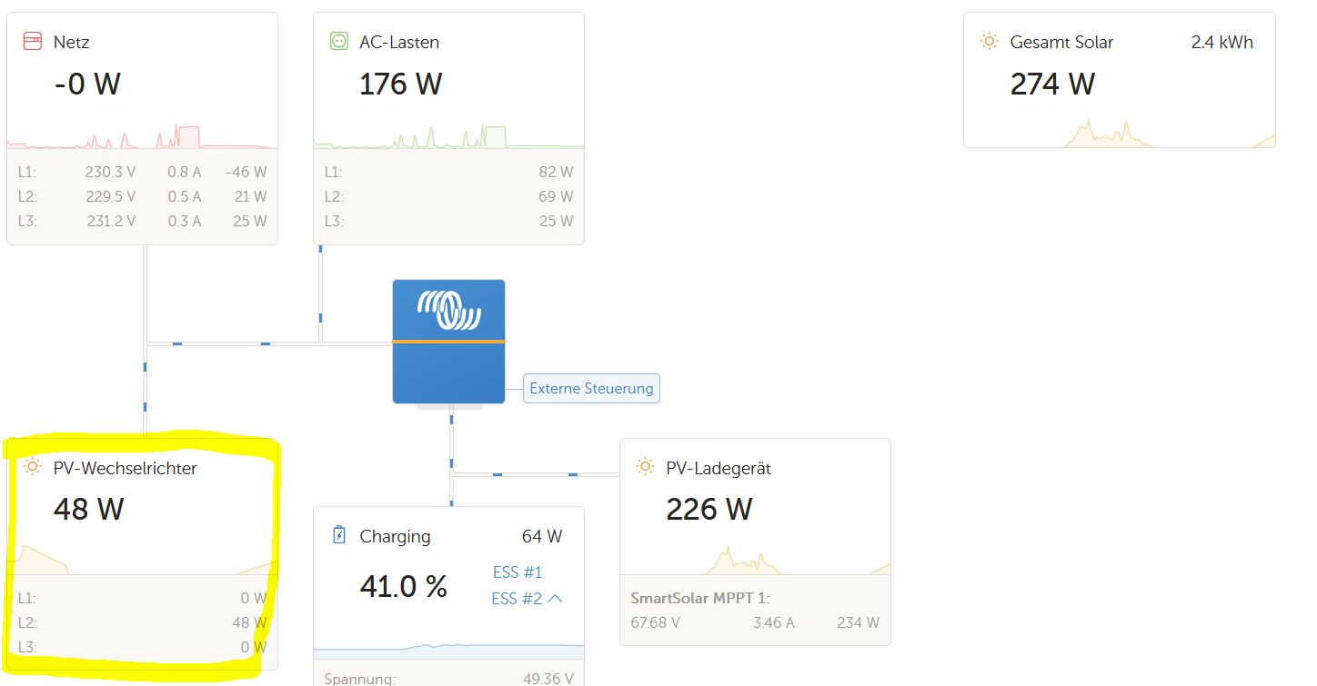

Jetzt sehe ich im Victron Portal natürlich den Strombezug durch den EM24 an der Hauseinspeisung, die Generatorleistung der KACO WR Seite und den Verbrauch der über den AC Out 2 sowie den Batteriestatus. Aber ich habe bisher keine Möglichkeit die Infos vom SolarLog500 zu bekommen. Über NodeRed bekomme ich die Werte des SolarLogs über Modbus TCP ausgelesen jedoch jedesmal wenn ich die IP im GX eingebe passiert gar nichts. Ich gehe davon aus, dass Victron die falschen Register abfragt aber wo kann ich das einstellen? Wenn ich das nicht einstellen kann war meine Überlegung die Daten des SolarLog mit dem NodeRed abzuholen und irgendwie auf einen 2 Modbus Master auf das entsprechende Register zu schreiben, dass der GX sich das abholt.

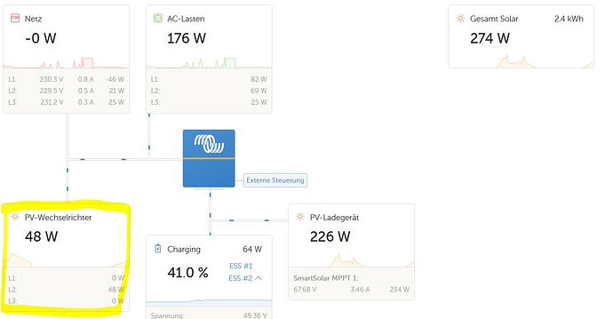

würde es helfen, wenn du statt einem physischen EM24 einen virtuellen EM24 mittels NodeRed erzeugst und die Daten vom SolarLog500 selber in die richtigen Register des virtuellen EM24 einträgst?
Ich habe das gemacht für einen an AC-IN gekoppelten Mikroinverter:

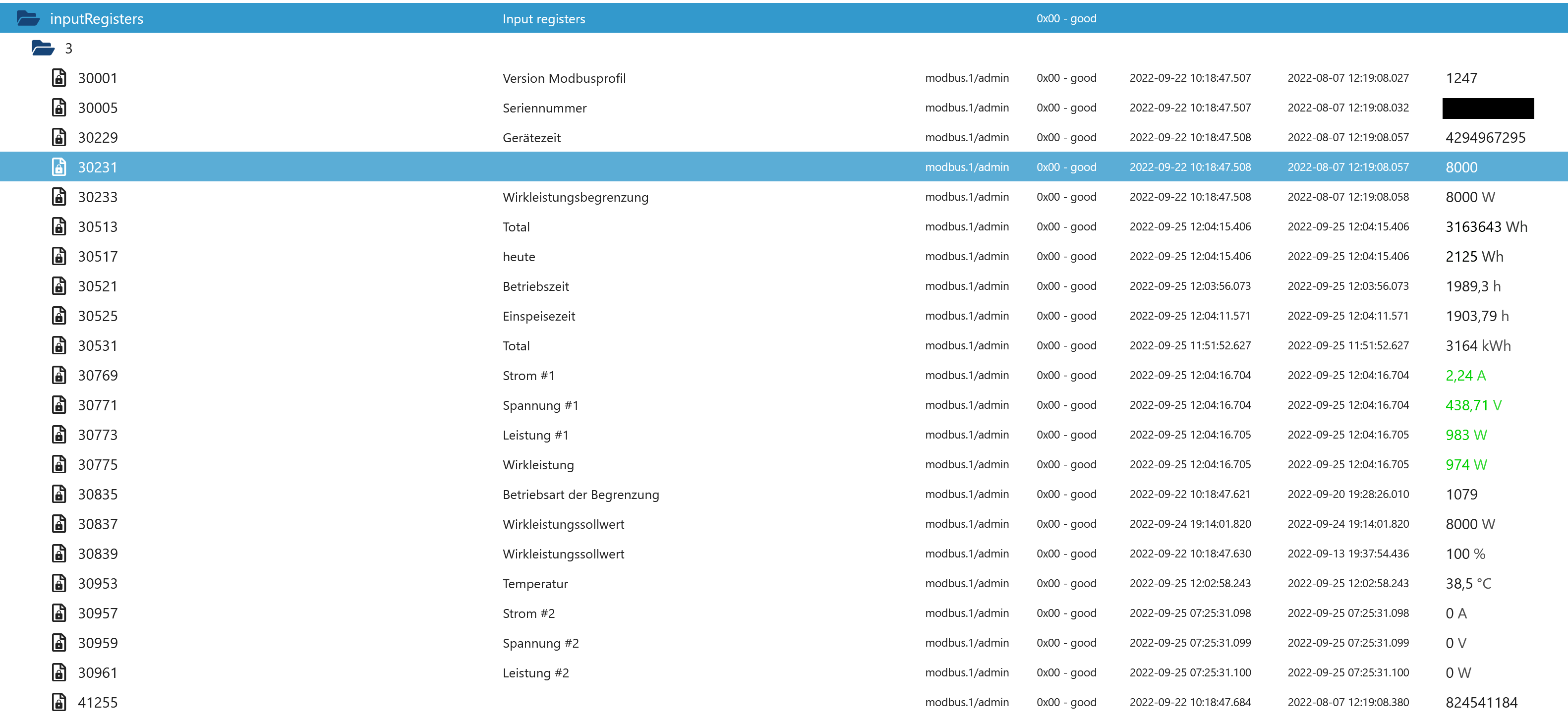

Du kannst den SMA-WR bestimmt direkt auslesen, wenn der bei dir im Netzwerk hängt. (ModBUS über TCP/IP), das mache ich bei mir, geloggt wird dann in InfluxDB
Schnittstelle freigeben (Installateuermenü)
IP-Adresse Port 502 (Standard)
Ja natürlich - wenn ich die Daten vom NodeRed in den virtuellen EM24 schreibe und den dann als EM24 in dem Victron MP2 anmelde. Das versuche ich :) -
Ne, der SMA hängt seriell an dem SolarLog500

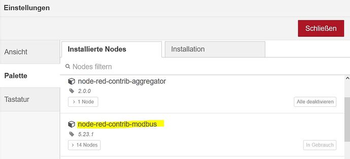

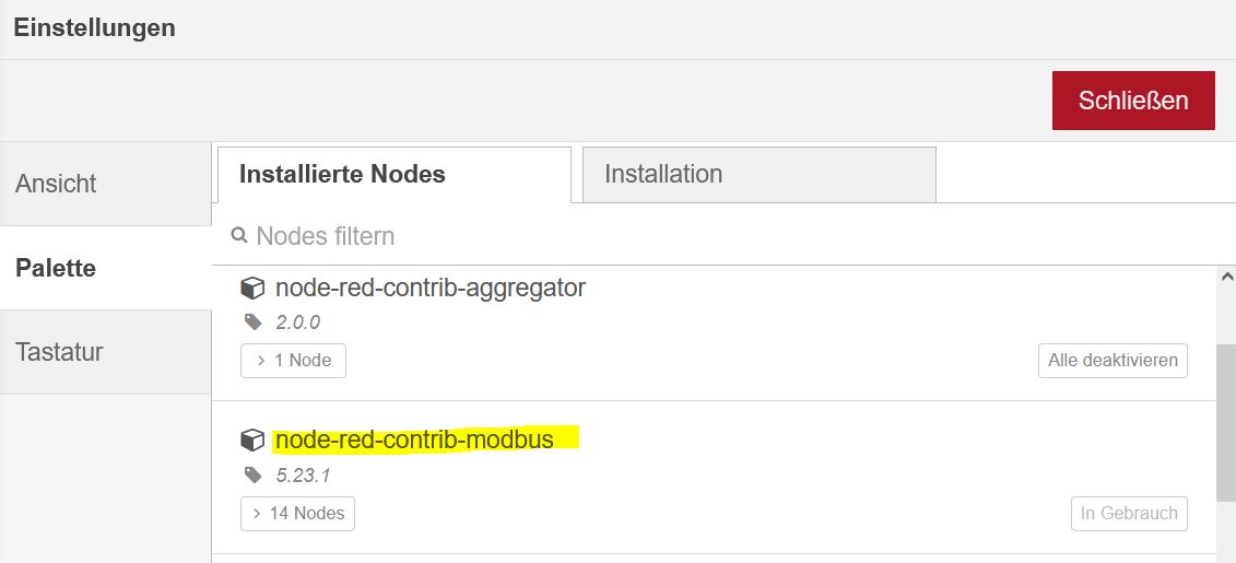

Ich habe die Erweitung "node-red-contrib-modbus" in NodeRed installiert. Damit wird der Modbus Server in NodeRed realisiert.

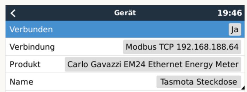

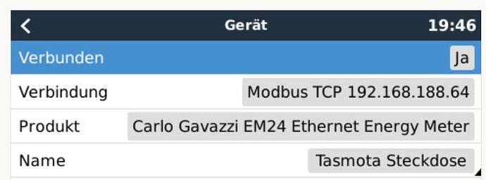

Und zum EM24 Virtuell - den hab ich im Node Red erstellt und die IP Adresse angeben. Im Raspi zeigt er mir auch den passenden offenen Port und vom zu im NodeRed kann ich die Daten ebenfalls auslesen. Aber weder die Carlo Gavazzi Software noch der MP2 erkennt den virtuellen EM24 :frowning:

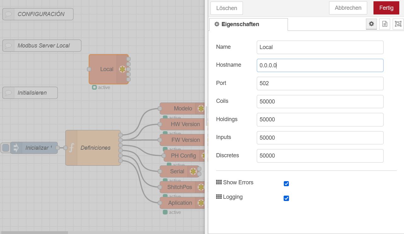

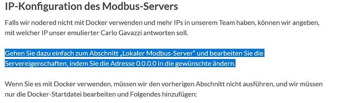

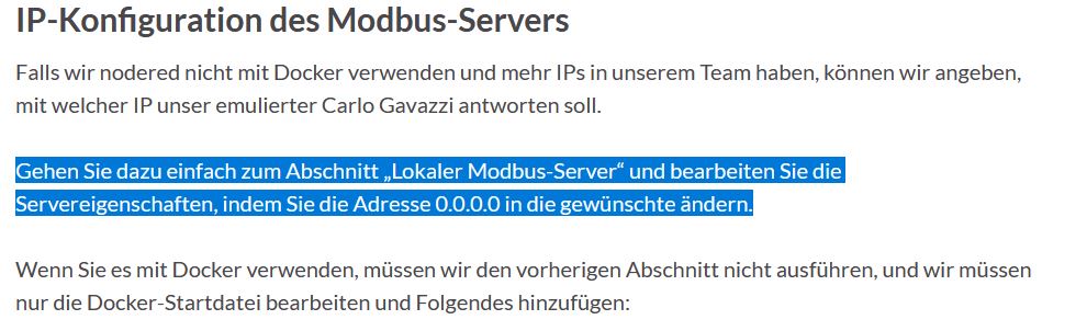

Läuft NodeRed bei dir als Adapter im iobroker oder als eigenständige Software? Welche Einstellungen hast du am Modbus Server vorgenommen? Steht die IP auf 0.0.0.0 oder hast du eine IP vergeben?
In der Anleitung von dem Spanier stand, dass man eigentlich eine gewünschte IP Adresse angebene soll:
Der Teil hat bei mir Probleme gemacht und es funktioniert nur mit 0.0.0.0. Von außen ist dann die IP vom raspberry (192.168.188.64 in meinem Fall) entscheidend für das finden des virtuellen EM24.
Du bist mein Held <3 - Problem war tatsächlich das mit der IP. Bei mir läuft NodeRed Standalone auf dem Pi und ich hatte die Adresse des Pi eingetragen. Richtig wäre aber 0.0.0.0 gewesen dann wird er erkannt :)

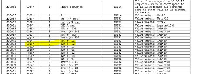

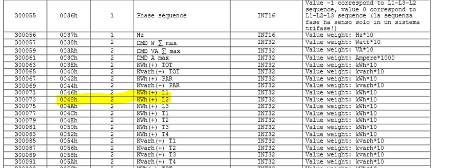

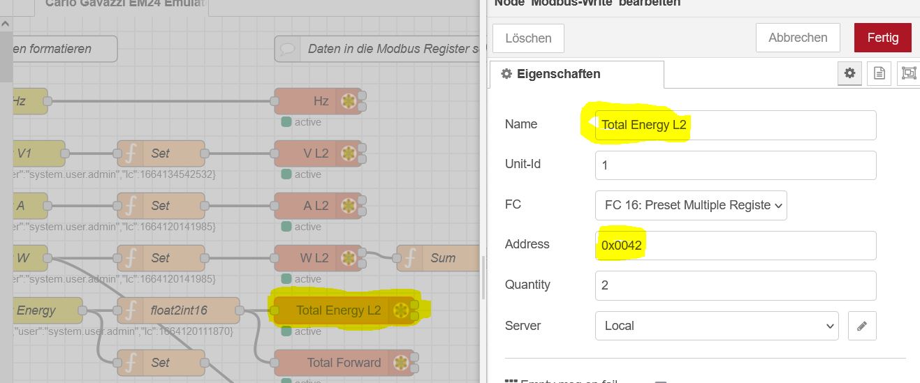

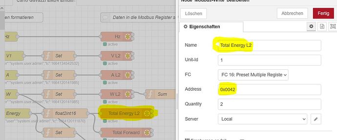

Eine Sache bei der ich noch Fragezeichen habe: Bei den Total Energy Registern sind die Adressen falsch:
Eigentlich müsste die Totale Energy für L2 auf Adresse 0x0048h liegen, richtig angezeigt wird es aber nur mit der Adresse 0x0042h. Falls du da was rausfindest, würde es mich brennend interessieren.

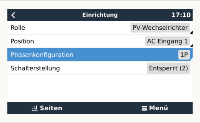

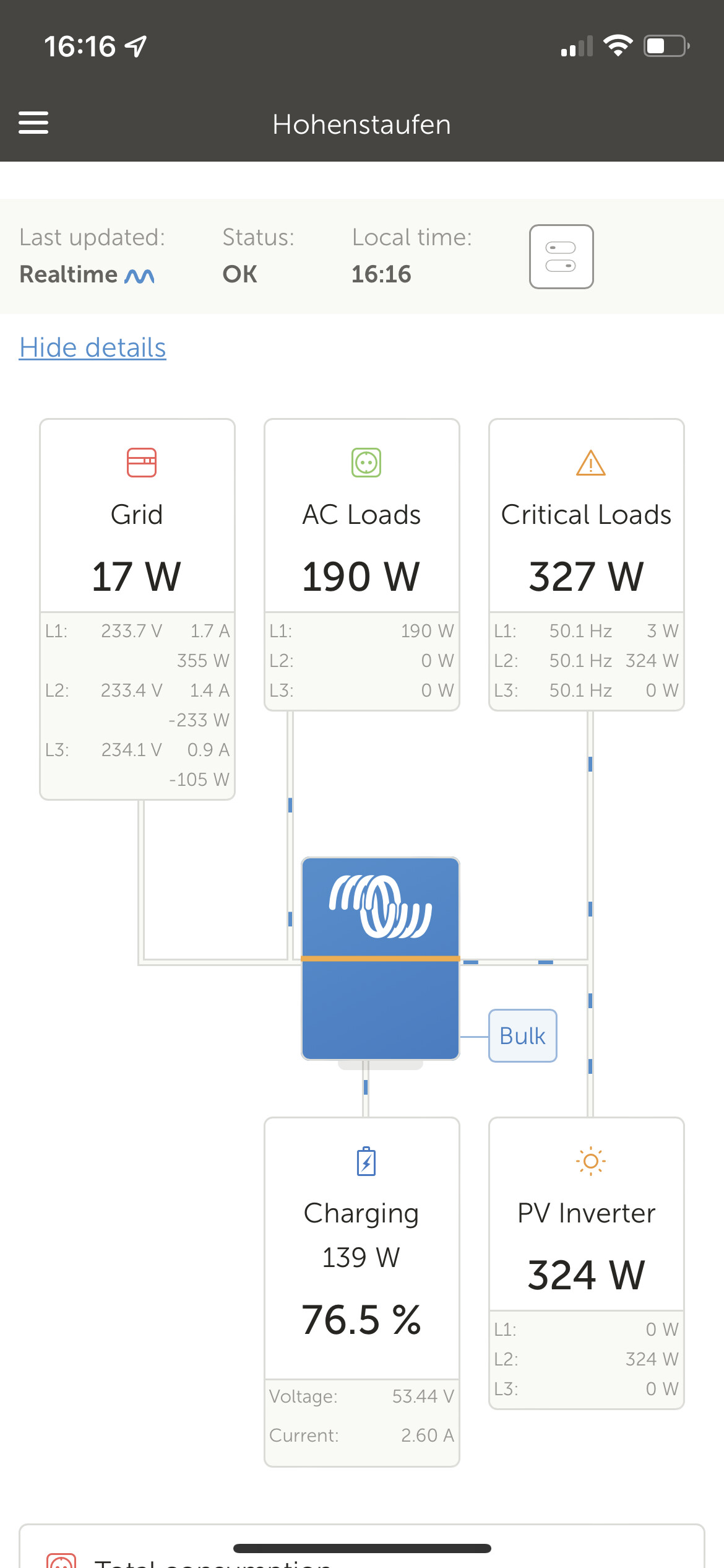

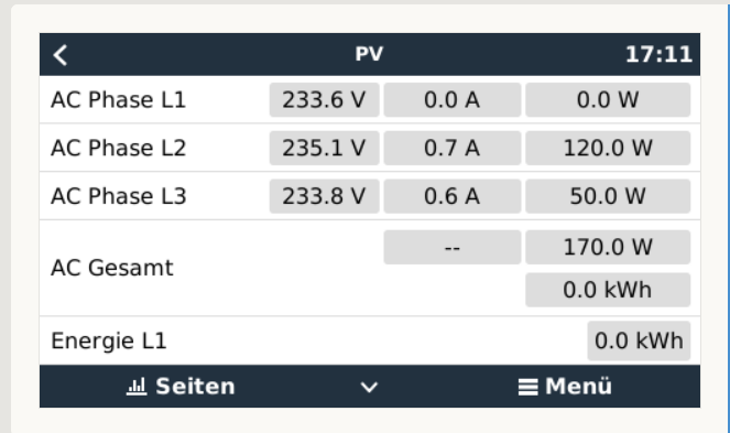

ich habe den genannten NodeRed Flow importiert und bekomme auch eine Verbindung zum Cerbo.
Allerdings habe ich den merkwürdigen Effekt, dass das Gerät immer als einphasig im Cerbo angezeigt wird. Stelle ich händisch auf 3-phasig um, sehe ich auch die entsprechenden Werte für Spannung, Strom und Leistung auf L2, L3.
Sobald ich den Cerbo neu starte, wird wieder nur ein einphasiges Gerät angezeigt und die Werte für L1 dargestellt. (L2 und L3 zeigen --).
Kann man in den Definitionen des NodeRed Flows angeben dass es sich um ein ein- bzw. dreiphasiges Gerät handelt oder woher kommt dieses Verhalten?
