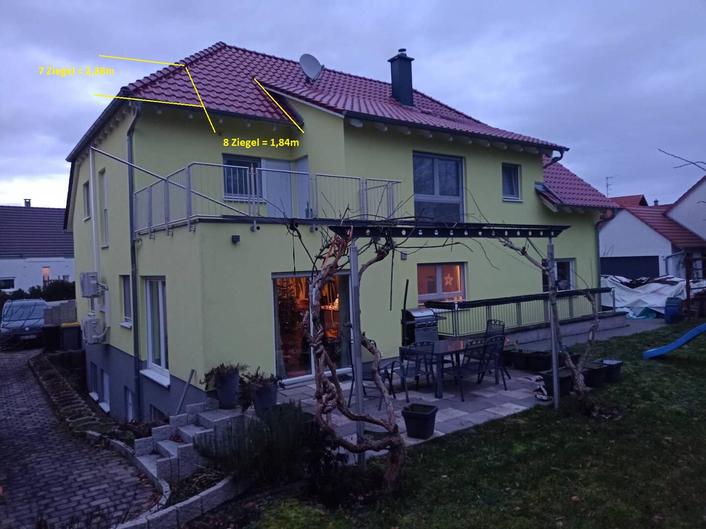

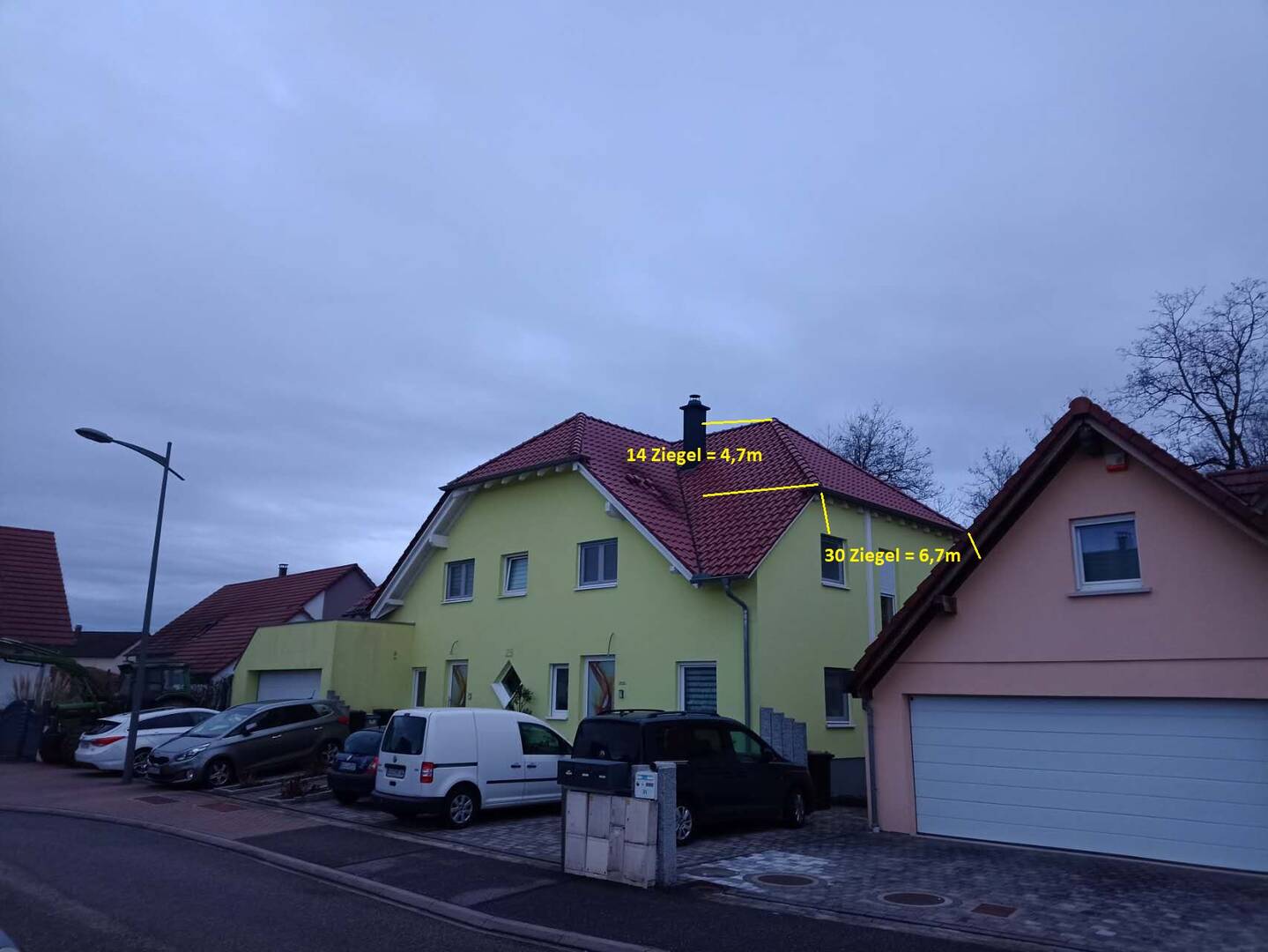

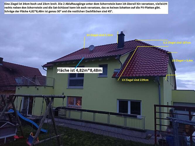

Süddach (9° verdreht in Richtung Südosten) hat eine breite Gaube, also ein Schleppdach mit 30grad Dachschräge, da passen 18-20 Module mit ca 400watt drauf.
Was sagt ihr zum Randabstand den ich einhalten sollte vom Dachende bis zu den Paneelen? Oder kann man die Haube mit Paneelen vollklatschen bis zum Dachrand?
Zusätzlich könnte ich links und rechts davon und darüber an dem Dach noch zusammen ca 7 Module befestigen, allerdings mit 45grad Dachschräge. Und evtl auf dem kleinen "Krüppelwalm"-Westdach auch noch 3-4 Module.

Ganz oben sehr ihr Bilder von meinem Dach von Süden aus gesehen. Die SAT-Schüssel würde ich noch versetzen. Und auf der 30-Grad Schräge sind auch 2 Entlüfterziegeln, die werde ich auch woanders hin versetzen.
