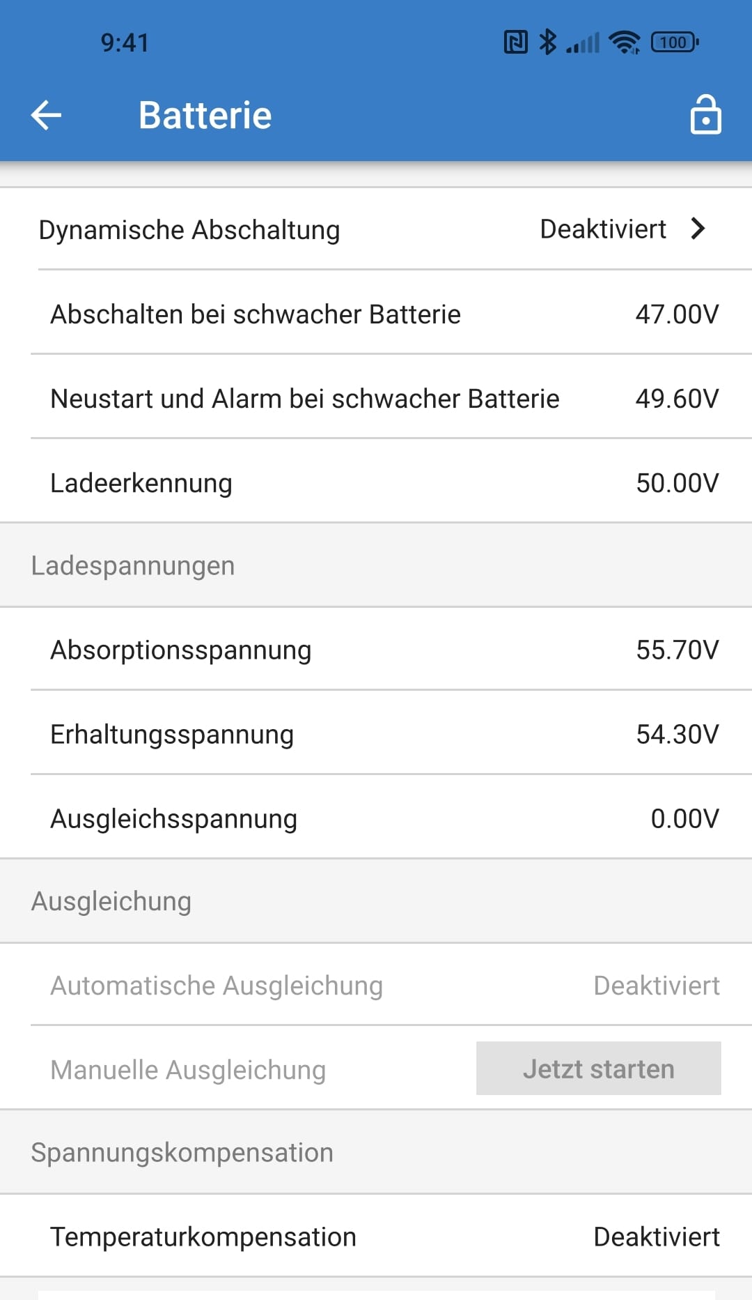

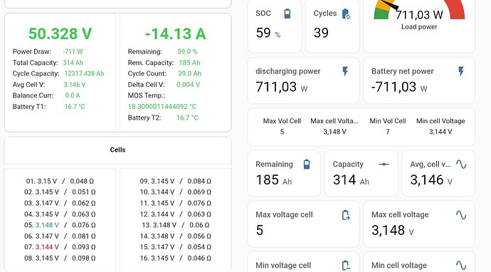

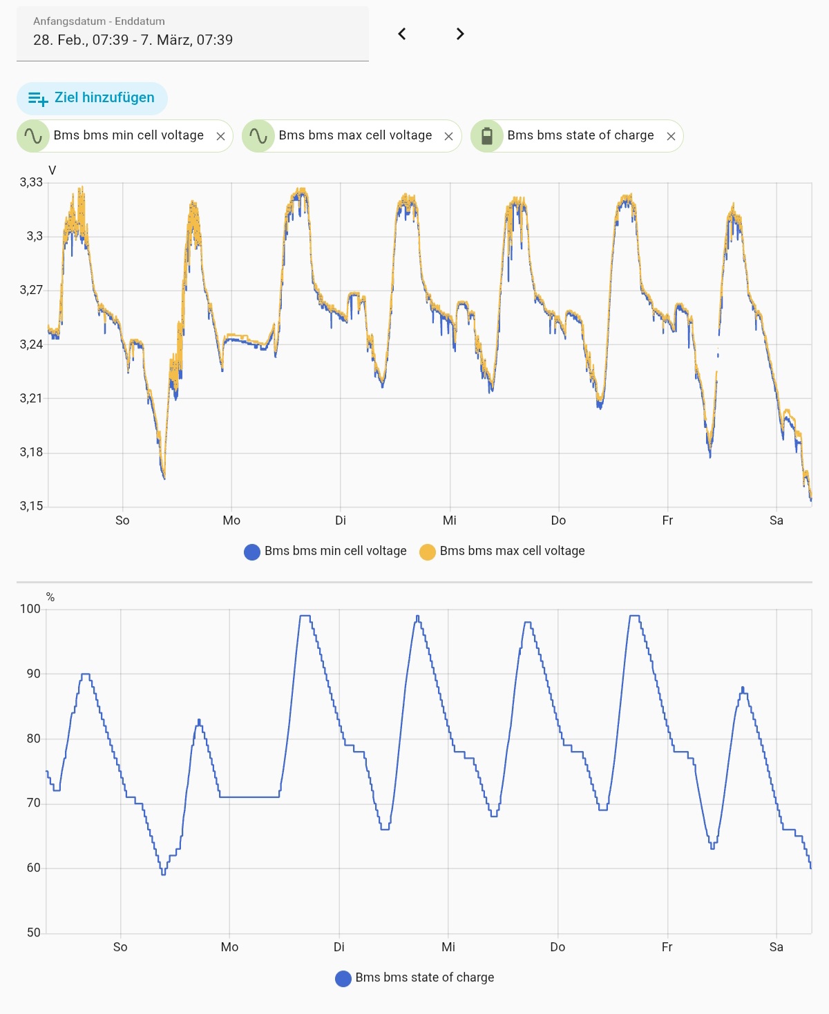

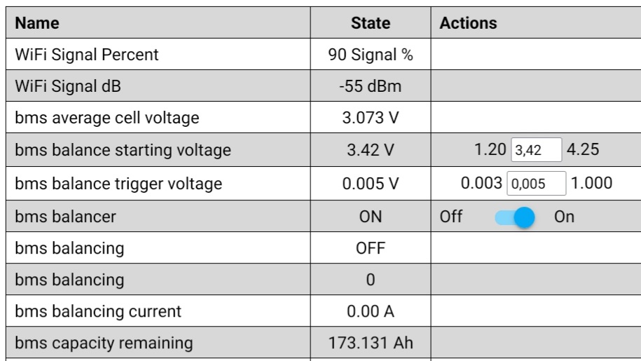

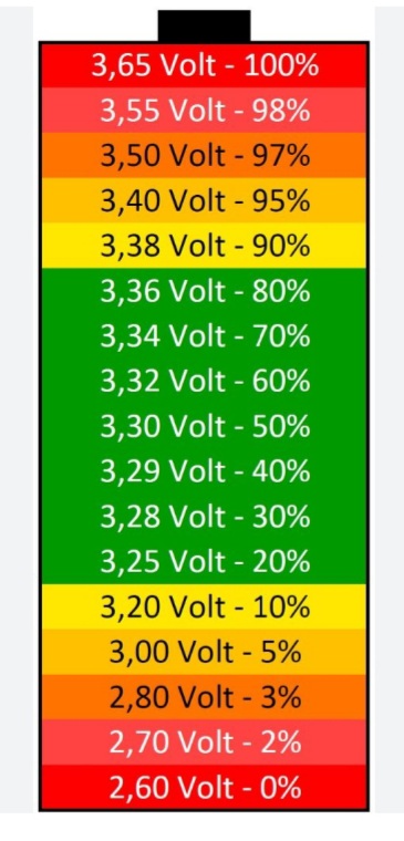

Ich habe ein 300 Ah lifepo4 Akku. Bitte guckt euch mal die grafik der letzten 7 Tage an und gebt eure meinung dazu. Ist das so korrekt eingestellt ? Ich habe eine grafik im internet gefunden, da wird angegeben, dass bei 3,2 V der Akku nur noch 10 Prozent gefüllt ist. Ich habe heute morgen eine spannung von 3,14 V und es wird eine kapazität von fast 60 prozent ?
Hallo @alter-hase
die Tabellen sind für die Ruhespannung gedacht. Sobald Strom entnommen oder geladen wird, ändert sich die Spannnug sofort. In anderen Tabellen fand ich die Aussage 3,15 bis 3,2 V entspäche 20% SOC.
Deine Zellen sind ja perfekt ausbalanciert. Bis zu welcher Ladeschluss Spannung werden sie geladen? Leider kenne ich das Menü deines BMS nicht und kann nicht ablesen, wo es die Ladung unterbrechen würde. Das solle ja auch nicht erst das BMS machen, sondern der Laderegler.

Das sind die einstellungen im victron wechselrichter. Es gibt keine bus-verbindung zum jk-bms. Die einstellungen hab ich auch übers internet. Das streut ja auch , jeder hat da seine meinung, was genau eingestellt werden muss.
Mir ist klar dass eine leerlaufspannung einiges höher ist als bei belastung.

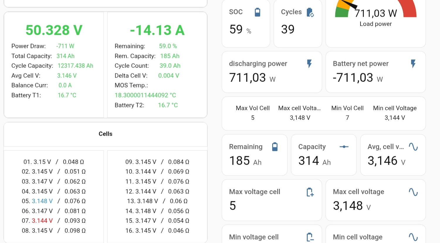

Gerade hab ich die last weg geschaltet, die zellen sind aktuell ohne belastung bei 3,0 V. Der soc ist immernoch bei 54 Prozent. Es wird 171 von 314 Ah restkapazität gemeldet. Ich weiss, der soc ist nicht genau, aber das ist viel, so ne grosse differenz istirritierend. Deshalb hier die frage, wie das zu bewerten ist. Ab 16.00 gesten hat der Akku strom geliefert, das waren knapp 6 kwh was das jk-bms als discharging power meldet.

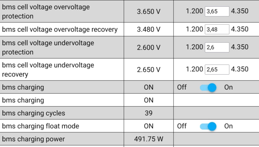

Die Ladeschluss Spannung mit 55,7V ist okay. Die Entladeschluss Spannung mit 47V geht hart an die Grenze (2,937V) und ist m.A. etwas knapp. 48 bis 49 V (3V pro Zelle) wäre meine Empfehlung. Bei 3 V sind die Zellen praktisch leer. Wenn dann SOC mit 54% angezeigt wird, dann braucht das BMS wohl mal eine Kalibrierung.
Ich hab das so weit runter gestellt, weil ich zwei 230 V Motore habe (kreiselpumpe und gartenhäcksler) . Die haben einen hohen Anzugsstrom, da bricht die spannung massiv weg.

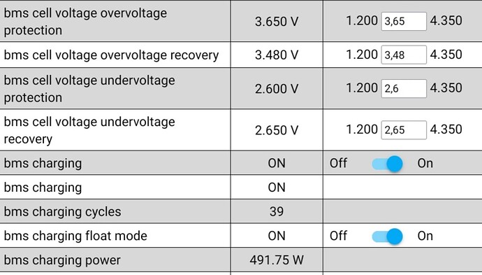

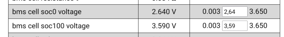

Hier einstellungen vom jk-bms:
Ich muss den wert soc 0 viel höher stellen, oder ? Aus der differenz wir bestimmt der soc wert errechnet. Die werte muss ich nach schlussladung einstellen, oder ? Mich hat der soc bis jetzt nicht interessiert. Ich habe das nicht programiert.

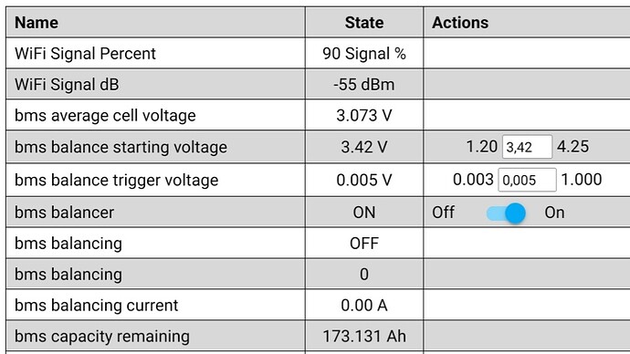

Auch sieht es so aus, als ob nie balanciert wird. Wenn das erst ab 3,42 V startet. So hoch lädt der victron nicht. Sollte ich das runter stellen ? Bis jetzt sind die zellen ja sehr gut.
Das sind die einstellungen im jk-bms. Das hab ich bei inbetriebnahme laut off-grid-garage.

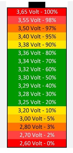

Und hier ein (Lifepo) Chart dazu:
Es sind eher nur 10%.
Bei meinen Daly BMS ist die SOC Angabe ein reines Würfelspiel. Wie es bei dir ausschaut, ist es bei JK auch nicht anders. Ich kann den SOC manuell einstellen, doch wenige Tage später stimmt er auch schon nicht mehr. Die interne Leistungsmessung kann kleinere Ströme unter 1 A gar nicht und erst ab 3 A einigermaßen genau erfassen. Wenn dir der SOC wichtig ist, wird ein Blick auf den Victron smart Shunt helfen.
Wegen der Entladeschluss Spannung im Victron kannst du eventuell mit der "dynamischen Abschaltung" experimentieren.

Und welches andere Ergebnis kannst du denn erwarten, wenn du dir das chart nur 2 Posts höher mal genau ansiehst?

Mir ist der soc nicht so wichtig. Ich hab das bis jetzt auch nicht genau betrachtet. Gerade habe ich die werte im jk-bms min und max für coc auf die realen spannungswerte der tabelle eingestellt. Und den wert, ab wan balanced werden soll auf meine max spannung eingestellt. Laut internet soll sich der soc automatisch anpassen. Ich finde mein Akku eigentlich ganz ok, dachte, ich stell das mal hier rein, weil der soc wert nicht passt. Mal sehen ob sich jetzt was ändert.
