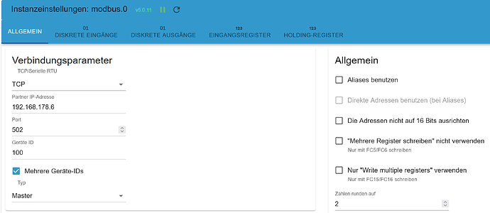

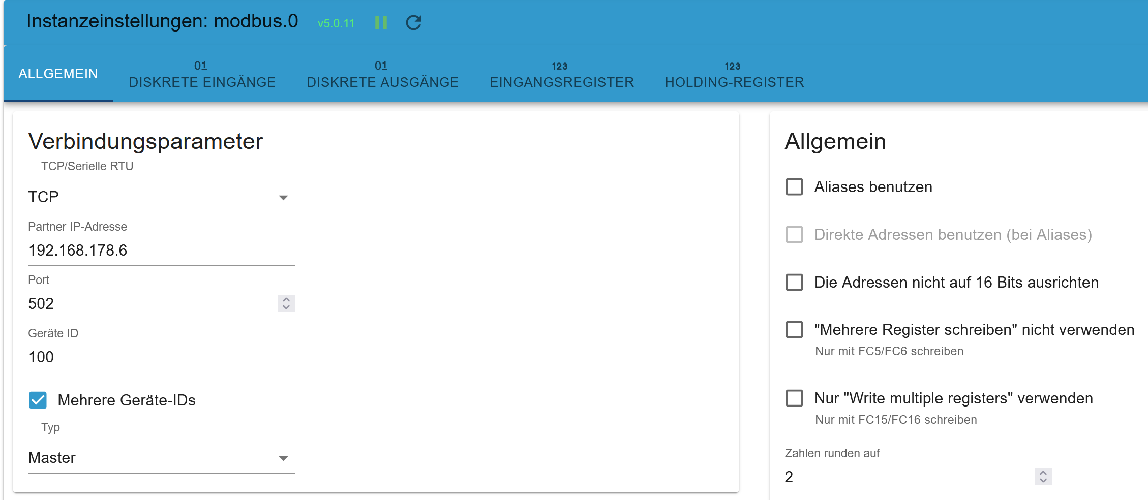

du kannst die Daten direkt per Modbus TCP in den roker laden.
  • zuerst auf der Konsole über "Einstellungen-Dienste.Modbus TCP *Aktiviert*-Modbus/TCP aktivieren
  • unter diesem kannst du dir die Slave-ID der angeschlossenen Systeme anzeigen lassen (SlaveID brauchst du für den Adapter in IOBroker)

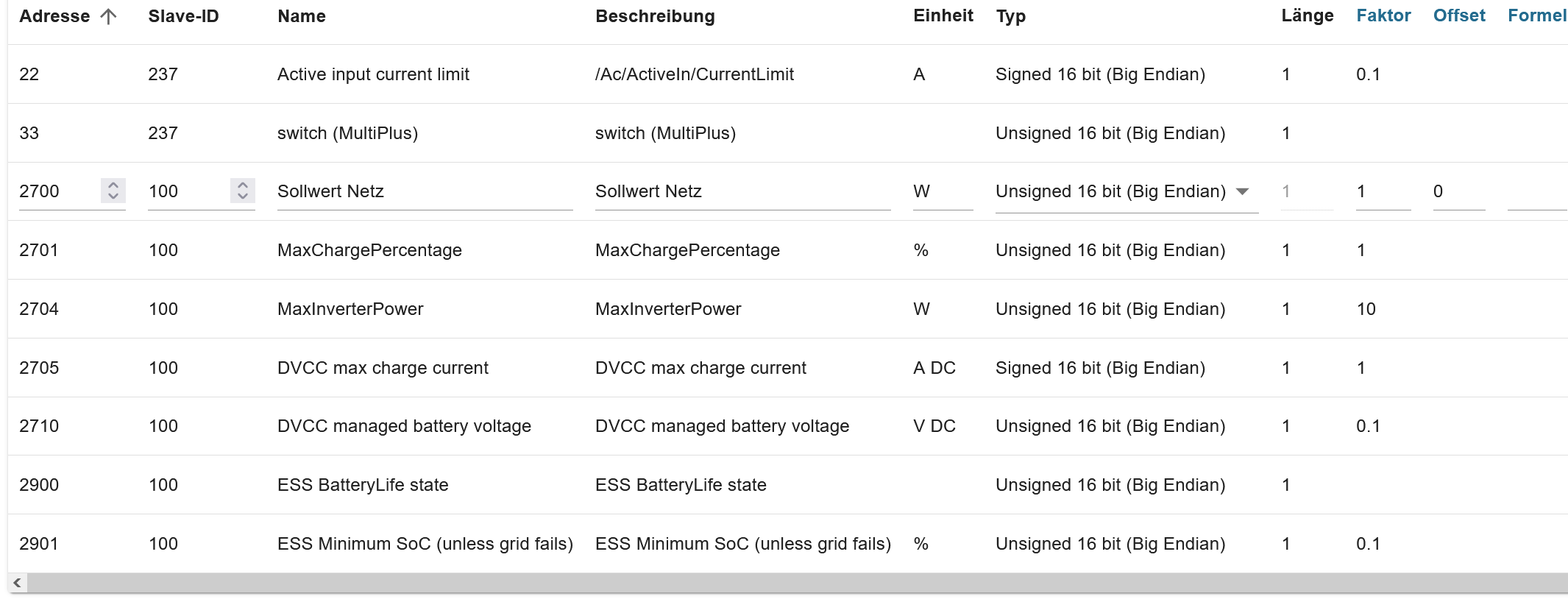

Im IOBroker Adapter "Modbus" installieren. Im Im Victron Github kannst du die Registerliste downloaden.
Reiter ALLGEMEIN

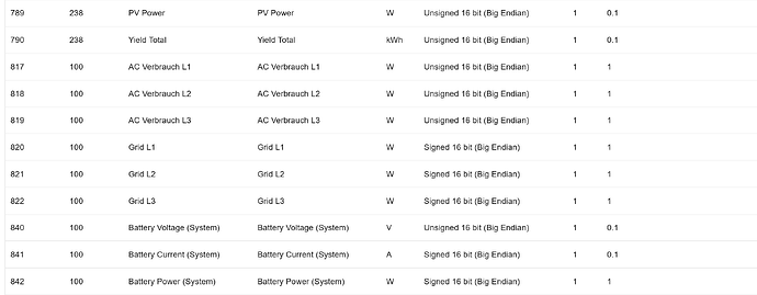

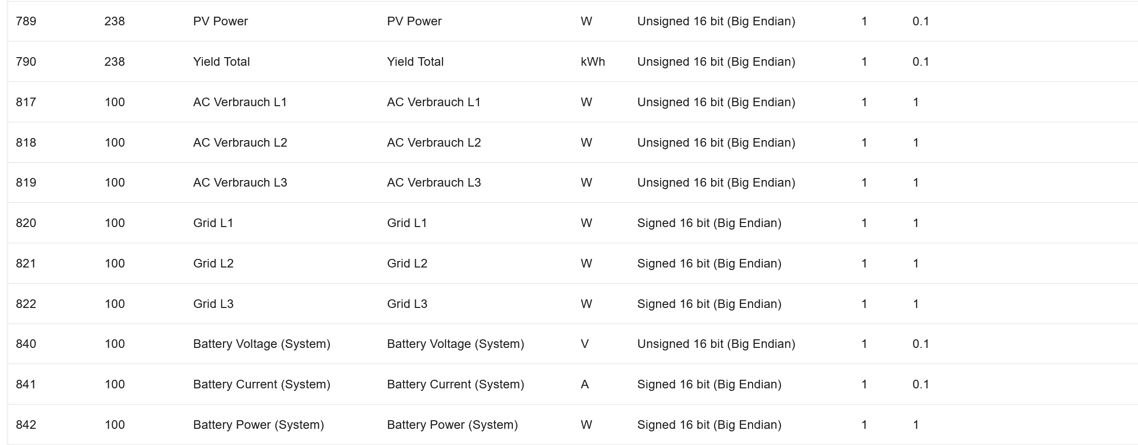

Reiter EINGANGSREGISTER (Auszug) (Lesemodus)
Reiter HOLDING-REGISTER (steuerbare Eingänge) z.B.

modbus läuft auch und fragt ein paar daten ab das problem ist ja das das venus os im Falle eines neustartes die Zähler zurücksetzt. und anscheinend verliert er mal einen wert datenübertragungs fehler oder etwas anderes.
