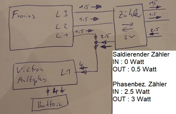

Hier oben dargestellt ist ein Szenario wo der aktuelle (phasenbezogene, nicht saldierende Zähler) "falsch" zählt,
Nämlich genau dann, wenn über die AC-gekoppelte PV die Batterie geladen wird so dass sich über Phase 1 ein Bezug ergibt
Effektiv (saldierend) fliessen 0,5 Watt durch den Zähler von der PV ins Haus.
Die Zahlen sind beispielhaft, statt Watt können da auch kW stehen....
Energie = Leistung x Zeit
Annahme : Energie wird jede Sekunde berechnet und in Register geschrieben
Bei meinem nicht saldierenden Zähler steht im IN.Register dann 2.5 Ws und im OUT Register 3 Ws
Es sollte aber saldierend sein, d.h. ins IN.Register sollte 0 Ws und ins OUT Register 0.5Ws geschrieben werden.
Mit dem Victron ist ja eine Steuerung des Fronius möglich, das nutzen ja einige, um eine Nulleinspeisung realisieren.
Was man nun als Workaround machen könnte, ist im Cerbo die Ladeleistung der Batterie einfach so zu regeln, dass auf Phase 1 NIE ein Bezug erfolgt.
Dann ist es nämlich egal ob der saldierend arbeitet oder nicht. Hat das schonmal jemand versucht ?

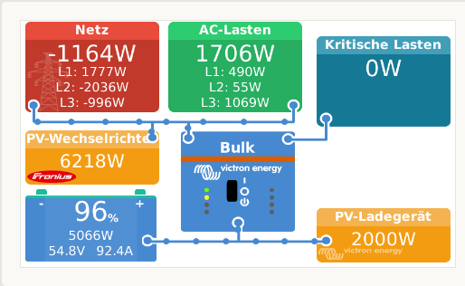

Hier mal ein Screenshot der Victron Steuerung

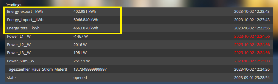

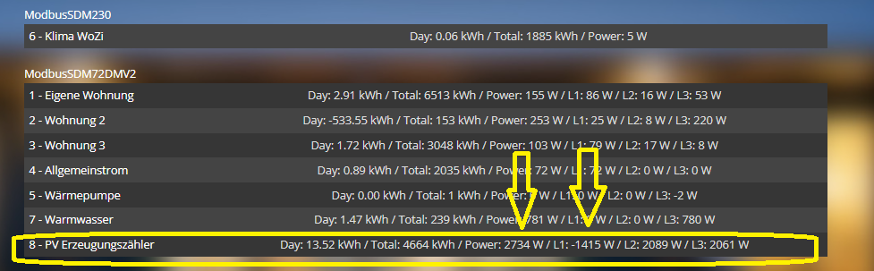

Und hier eine Übersicht der Zwischenzähler wo das Problem des nicht-saldieren (für die Leistung) zu sehen ist.
In diesem Zustand wird das Import-Register der Energie (heisst hier Energy_Export_kWh) inkrementiert, was es bei einem saldierenden Zähler nicht tun würde-
Hoffe es ist nun klar was gemeint ist ?!?
