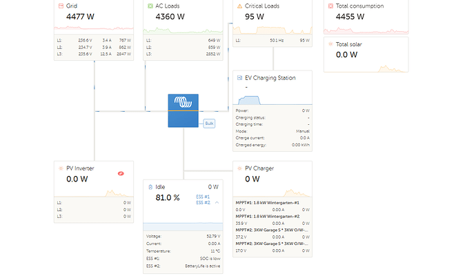

Das hat auch alles soweit funktioniert allerdings habe ich das Problem, dass die EV Charging Station in der graphischen Darstellung des Victron Portals an den Critical Loads hängt.
Die EV Charging Station hängt bei mir aber an AC_in, sollte in der UI also links an Grid/PV Inverter/ACLoads angeschlossen sein
Dazu müsste man irgendwas am Code ändern vermutlich in der Datei dbus-goecharger.py allerdings verstehe ich den Code nicht.
Siehe auch go-eCharger integration in Venus OS - VictronEnergy
Kann hier jemand helfen und sagen was ich da wo ändern muss ?

kann sein,
bei pv invertern gibt es das Attribut Position, sinnvoll wäre es bei allen AC Geräten.
Wenn man Glücks hat, ist es da nur nicht dokumentiert, oder es ist da wird gesetzt und die Dartstellung ist falsch.
