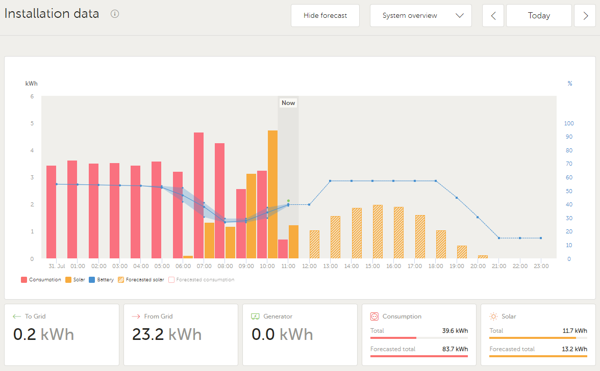

Hoffe das passt hier als Thema so halbwegs rein, es geht um eine Victron Anlage (3x MII 5000, SMA PV WR + aktuell 30kWh LiFePo).
Ich werde demnächst einen dynamischen Stromtarif bekommen und richte zur Zeit schon mal alles dafür ein. Macht auch ohne dyn Tarif sinn das (D)ESS netzdienlich einzusetzen.

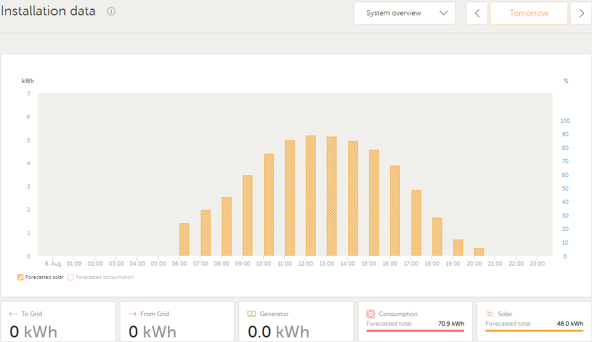

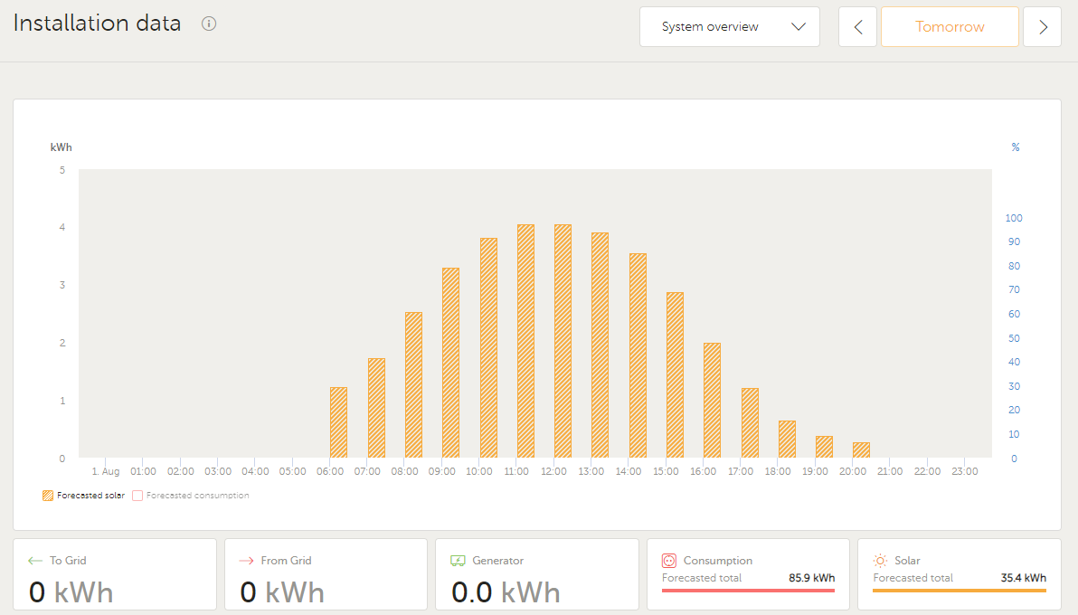

Mein Problem ist nun der grottenschlechte Solarforecast von Victron. Der Strahlungsforecast ist soweit OK aber die daraus abgeleiteten kWh sind meist Faktor 2-3 zu niedrig.
Für heute auch schon wieder komplett daneben:
die Engerie die in der zehnten Stunde produziert wurde ist schon mehr als doppelt so hoch als der Forecast um den Mittag. Die Energie die die letzten Tage produziert wurde ist um Faktor 2-3 höher als der Tagesforecast von heute (bei gleichem Strahlungsforecast).
So weit ich das System verstehe sollte sich der Forecast aus den in der Vergangenheit produzierten werten und dem Strahlungsforecast ableiten. Aber irgendwie ist der Wurm drin. Ach ja location ist 100% korrekt (Einstrahlungsenergie passt auch dazu).
Ideen wie man den Forecast beinflussen kann?

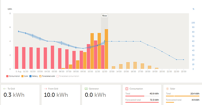

Ach ja noch ein merkwürdiger Punkt. Der Forecast für morgen ist deutlich höher als der für heute obwohl die Einstrahlungprognose deutlich schlechte ist:
Für heute sagt forecast ~25kWh Solarertrag für morgen 35kWh. Bis jetzt war es dann aber immer so, dass sobald man den morgigen Tag erreicht, der Forecast massiv nach unten korrigiert wird. Würde mich also nicht wundern, wenn das System morgen für den gleichen Tag nur noch 15kWh vorher sagt. Ich hoffe aber das es endlich besser wird.
Ach ja die II :slight_smile: br />Das Problem mit dem Forecast ist, dass druch den schlechten Sonnenertragsforecast das DESS Ladung der Batterie aus dem Netz vorsieht. Was natürlich Schwachsinn ist, wenn danach die Batterie 100% voll und der Solarertrag ins Netz eingespeist wird (für 0 Cent Vergütung).

Sieht man auch im ersten Bild oben - die Erzeugung der SMA im Morgen ist ja komplett da. Hier sieht man ja den Drop zwischen aktuals und Forecast schon ganz gut.

Ich hab jetzt DESS nochmals ausgeschaltet und wieder ein - auch auf neues 3.41 aktualisiert. Habe auch mal probiert ob node-red DESS da etwas anders macht, aber das holt sich die Daten auch nur vom VRM Portal über die API.
Ich bin gespannt ob der Forecast für morgen (aktuell sind es 37kWh - was passen könnte) bleibt oder der plötzlich über Nacht wieder einbricht.
Tss heute morgen um kurz vor eins
jetzt um 7Uhr
Forecast fast halbiert (von 42 auf 29kWh) - ich verstehe es nicht. Radiation ist unverändert.
Fairerweise muss man sagen der Forecast von heute nacht für die Stunde um 6Uhr war daneben (viel zu hoch). Schauen wir mal evtl. stimmt der Wert für heute sogar, aber wieder einmal wurde der Forecast gwschind halbiert.

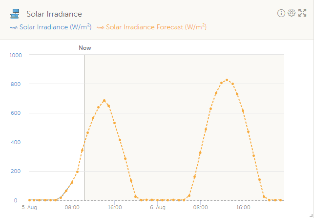

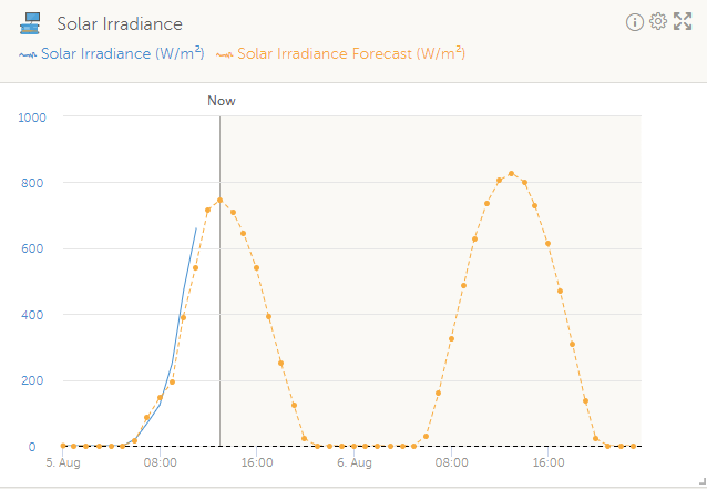

Ich halte mich an die Einstrahlungsprognose und die stimmt auch meist recht gut.

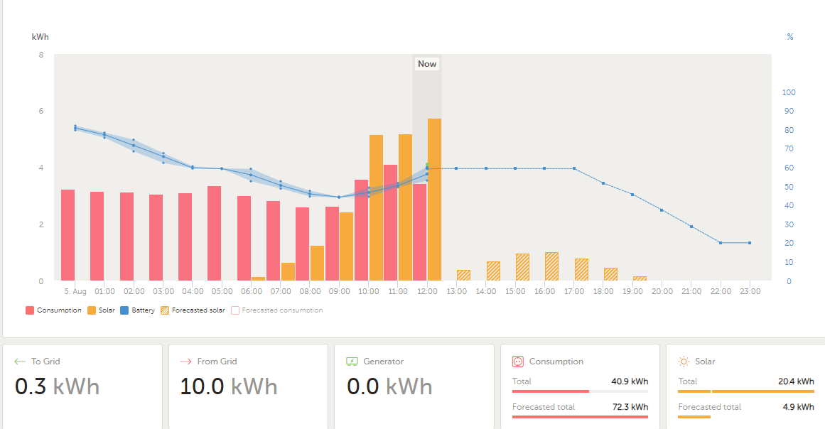

Von heute und morgen:
Wenn ich nun die berechnete kWh aus sonne dagegenhalte:
Heute (da sieht man schon wieder das aktuals weit über forecast sind):
morgen ca. faktor 3 mehr Sonnenertrag. So schlecht ist die Einstrahlung für heute (siehe Strahlungsforecast oben) aber auch nicht, dass für morgen 3x mehr zu erwarten ist.
Für mich sieht das immer noch so aus also wäre immer das morgen halbwegs richtig und irgendwann in Nacht/morgens wird das ganze massiv reduziert. Wenn diese morgendliche Anpassung nicht immer wäre, würde es deutlich besser passen. Als Ergebnis will er wieder mal um die Mittagszeit aus dem Netz den Akku füllen.
Ich kann mir diese merkwürdige korrektur in den frühen Morgenstunden wirklich nicht erklären.
mal daneben zu liegen ist ja OK und Abweichungen von ~10-30% auch - aber wenn es sich um Faktoren handelt und deswegen aus dem Netz geladen wird statt einfach die Sonne zu nutzen ist es ärgerlich.
Ein paar Stunden später der Strahlungsforecast ist aktualisiert - passt auch zum Wetter aktuell draussen
aber
der Ertragsforecast (aktuell 127Amps outside) für heute Nachmittag gleichbleibend mies :frowning:
