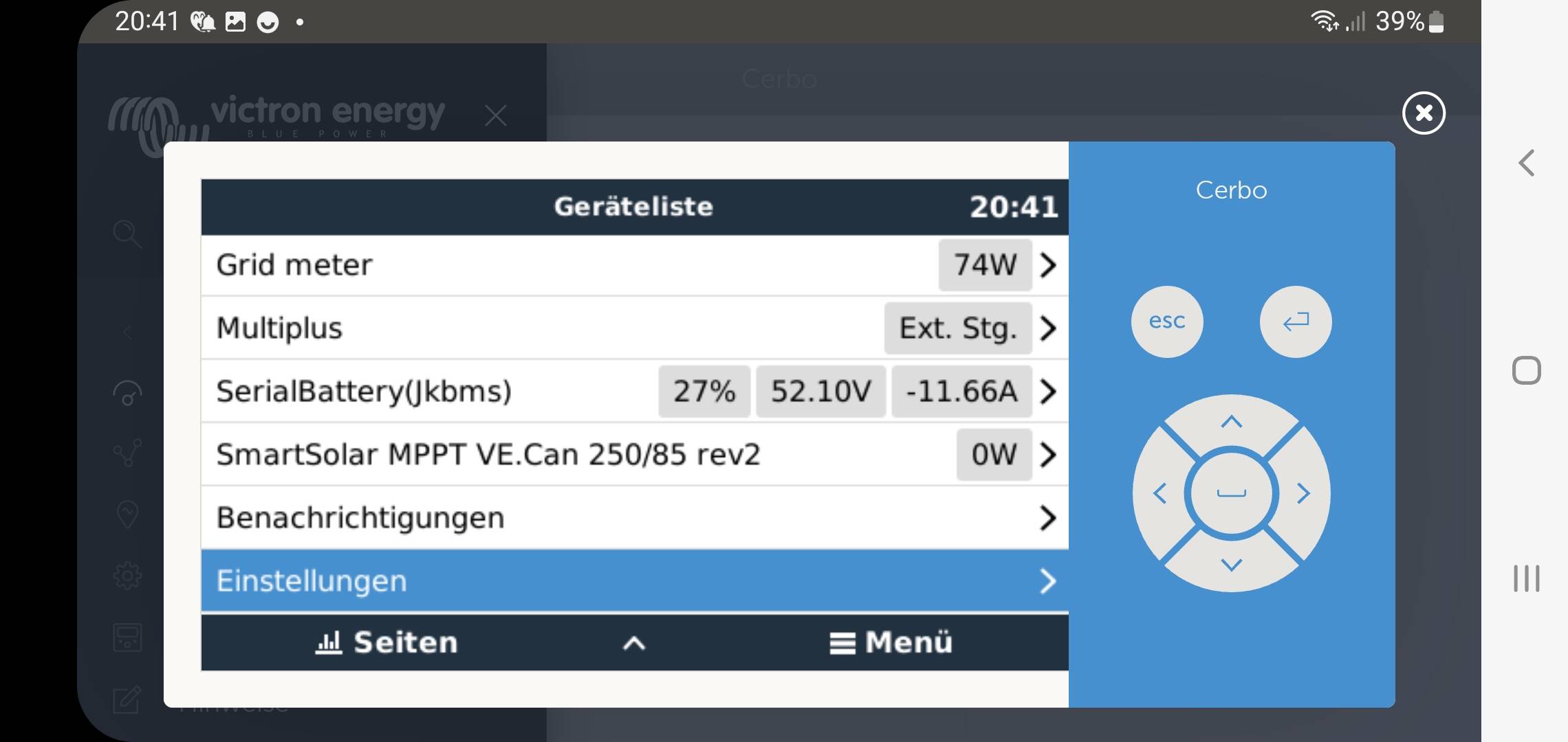

Leider finde ich den "Kalibrierknopf" nicht.

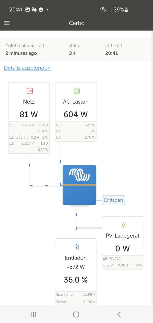

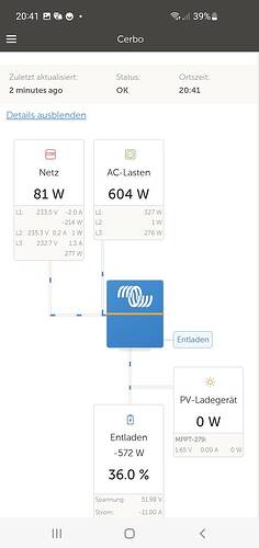

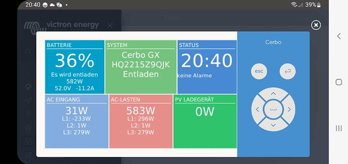

In der Remotekonsole wird ein falscher Akkustatus angezeigt.

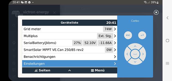

Jetzt habe ich es mit Github geschafft das BMS im Victronportal zu integrieren.
Die Werte werden aber nicht im Dashboard und der Remoteconsole übernommen. Es wird grundsätzlich "entladen" angezeigt - auch wenn geladen wird. Die Werte sind immer negativ
Hat
jemand eine Idee bzw. Was mache ich falsch??

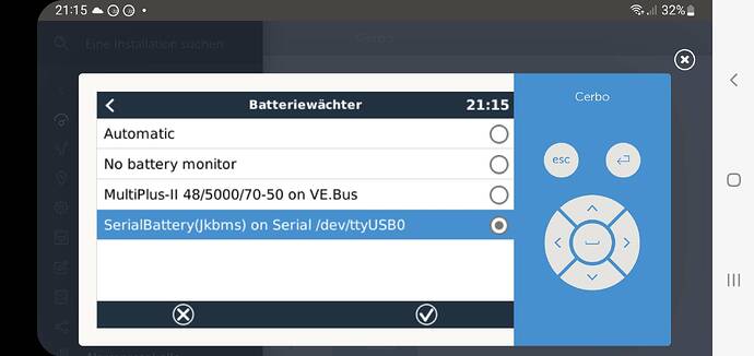

Je nach Version des VenusOS kann man den Batteriewächter unterschiedlich bestimmen. Schau mal ob als Batteriewächter der MP eingetragen ist oder das BMS.
