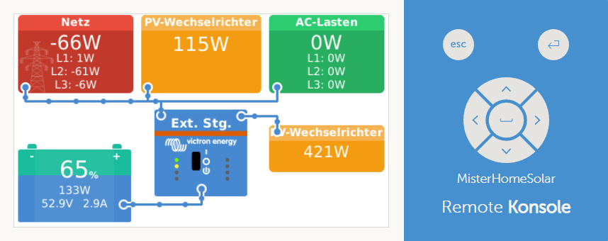

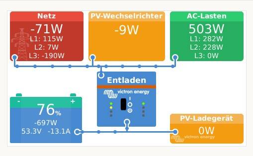

Das VRM Portal und die Remote Console zeigen die AC-Lasten mit 0 sobald die PV Leistung höher ist als die tatsächliche AC-Last, ist die PV Last niedriger, stimmt die AC-Last Anzeige.
Seltsam ist: alle anderen Werte sind einwandfrei, verbrauch Erzeugung etc. alles stimmt ganz genau nur die Anzeige für AC-Last ist falsch. Überschussladen funktioniert auch prima... Ich hab den MPII auf L1, geprüft durch geplantes Laden und am EM24 abgelesen.
Zudem habe ich zwei Kacheln mit PV, die Summe ist auch korrekt, aber keine Ahnung warum es zwei sind???
Hier ein Bild:
jemand eine Idee? Ansonsten installiere ich den Raspi neu... :slight_smile:

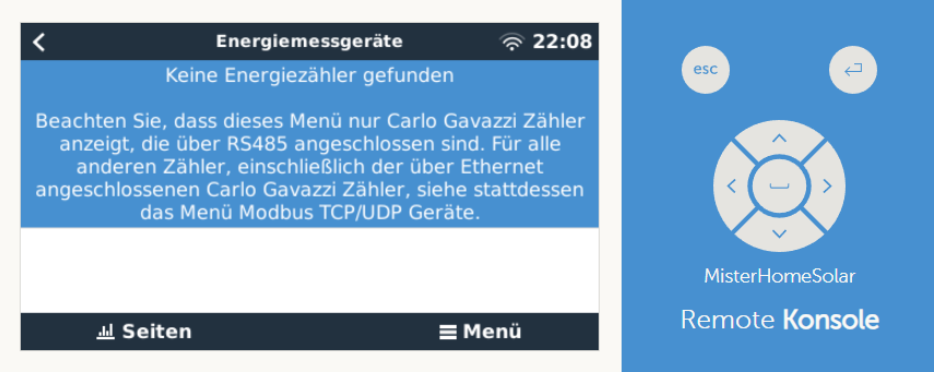

Als Energymeter habe ich den EM24 als Ethernet Version, wüsste nicht wie ich dort ein WR konfigurieren kann?!
oder meinst du das hier?
Über Modbus finde ich ihn natürlich, aber einstellen kann ich da nix... ich denke auch nicht das es am EM24 liegt den der liefert durchgehend korrekte werte, den absoluten Verbrauch habe ich mit dem eHZ abgeglichen und es stimmt alles.

Hast du eine Idee wegen den PV Wechselrichter, also warum zwei angezeigt werden?

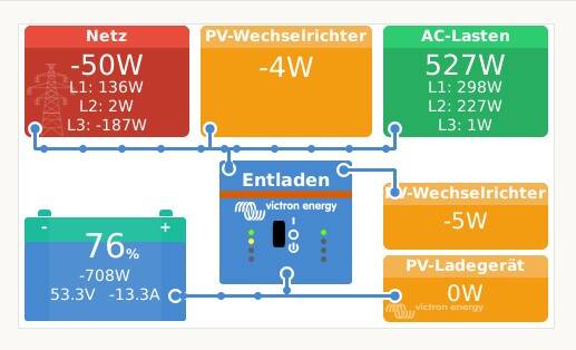

Auf deinem Foto von der Remote Console hast du PV am AC-in und am AC-Out, deshalb hast du 2 Kacheln.
Auch wenn du die WR physikalisch an AC-In angesclossen hast, konfiguriert hast du AC-in und AC-out.
Hier einmal mit AC-in und AC-out.

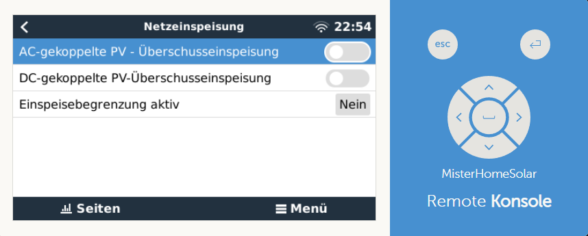

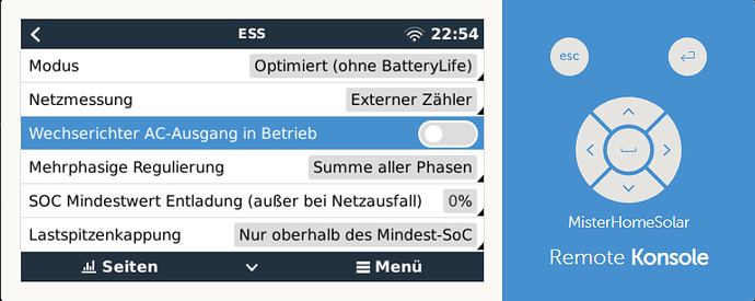

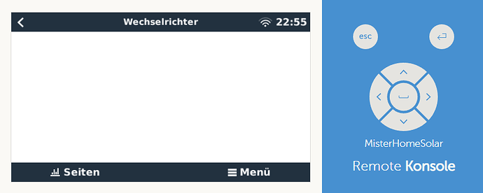

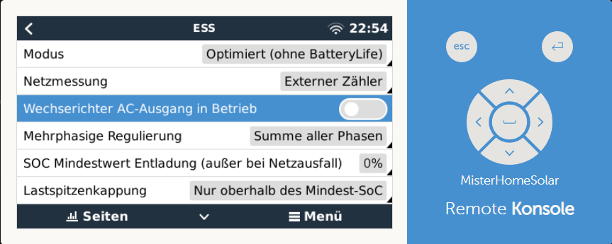

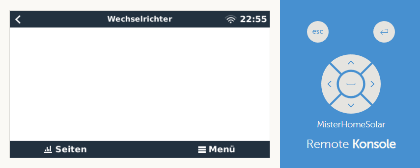

Weisst du wo man das einstellen muss, mir sind nur folgende drei Optionen die irgendwas mit einem PV WR zu tun haben:
alle sind deaktiviert bzw. nichts konfiguriert. Im ESS Assistent habe ich auch "Nein" beim WR am AC Out angegeben.
Übersehe ich etwas?
