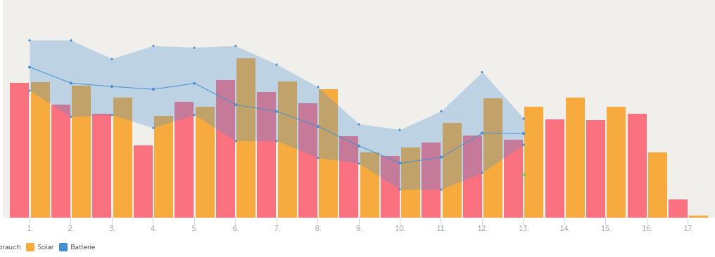

kennt jemand das Problem, dass im Victron VRM keine Akku Ladekurve mehr angezeigt wird? Bei mir hat das immer funktioniert und bis zum 13.9. habe ich eine Kurve.

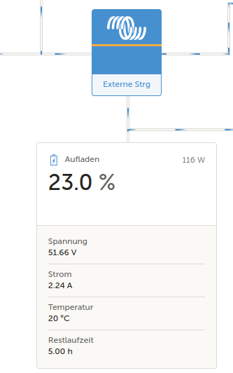

Seit dem aber nicht mehr. Oben wird mir der Akku angezeigt und alles funktioniert wie gewohnt.
Hat jemand eine Idee?

Meine Geräte werden auch nicht mehr in der Geräteliste erkannt!
Habe bei mir nochmals nachgesehen. Fehler hab ich beheben können.
Hier war es ein neues Gateway?! Hab über Bluetooth auf Lokale Geräte geschaut und gesehen das dieses Gerät neu war.
Habe es mit meinen Netzwerk verbunden und damit läuft auch alles wie gewohnt.
Ich habe ein Ticket bei Victron gemacht. Bevor alle Details geklärt waren ging es dann wieder. Lücke ist bei mir vom 13.9. bis 19.9.. Änderungen gab es bei mir nicht...
Fehlt die Ladekurve nur in der VRM-Dashboard-Übersicht oder fehlen die SOC-Werte auch in VRM-Advanced wo man sich die einzelnen Werte ansehen kann?
Interessante Frage! Ich habe gerade nachgesehen, im Menü Erweitert habe ich für den kompletten Monaten einen SOC! Demnach lag das Problem im VRM?
Es wird permanent am VRM weiterentwickelt - da scheint auch mal was nach hinten zu gehen. Beim DESS ist gerade das design der Energiekurven verbessert worden.
