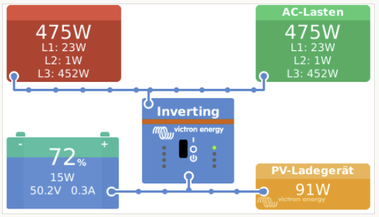

Hallo Forum,

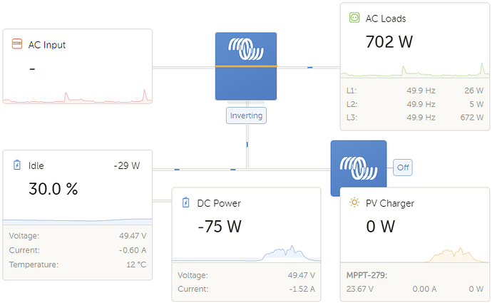

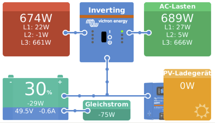

ich habe hier eine Victron Anlage mit drei Multiplus 5000 die Netzparallel läuft. Hinter dem Zähler des Energieversorger hängt ein EM24 der über einen RS485 auf USB Adapter am Cerbo angeschlossen ist. Auf der Remote Console sieht auch soweit alles gut aus, der Netzbezug wird dargestellt:

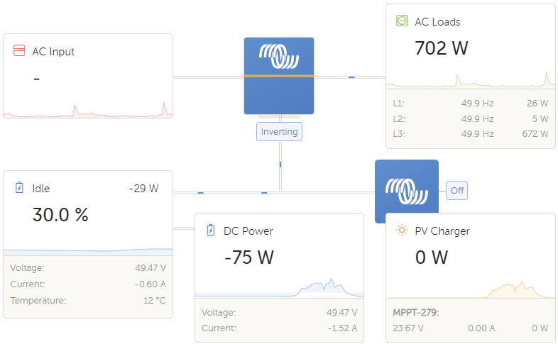

Auf dem Victron VRM Portal allerdings fehlen hier die Werte:
Was mache ich hier falsch?
Du musst dem EM24 die Rolle als Grid Zähler zuweisen
Hast du den Multi konfiguriert (ESS)
Als Gridmeter ist er eingestellt:
Das ESS ist noch nicht durchkonfiguriert, das wäre jetzt der nächste Schritt. Bisher läuft bis auf die Anzeige aber auch schon alles so wie es soll ohne das ich einen ESS Assistenten benutzt habe.
Den Multi hast du auch mit VE Config konfiguriert, anscheined läuft er nicht als ESS

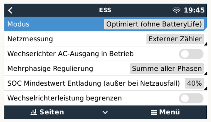

Den ESS-Assistenten installieren, dann bei den ESS-Einstellungen unter Netzmessung "Externer Zähler" einstellen.
Sieht aus, als wäre der MP2 nicht wie vorgegeben an L1 angeschlossen?
Er steht auf inverting, der ist nicht im ESS
Korrekt, das ESS hab ich noch nicht gemacht, dann werd ich das mal noch nachholen.

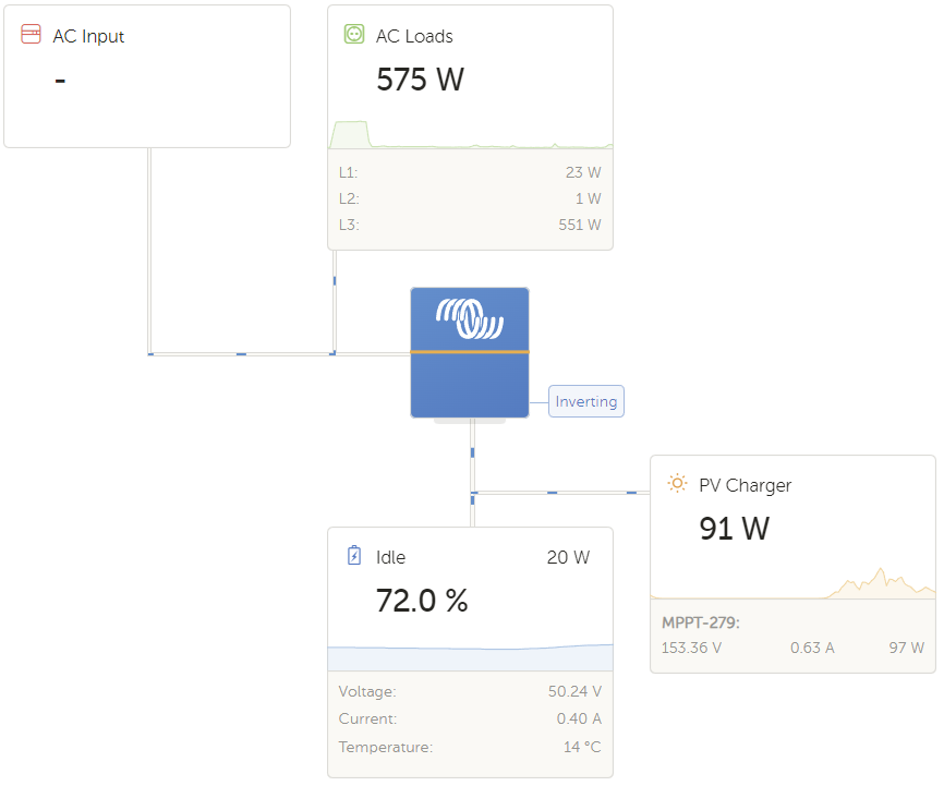

ich habe jetzt den ESS Assistenten für jeden der drei Multis konfiguriert, die Anzeige hat sich etwas verändert, das Grundproblem bleibt aber:
Im Dashboard fehlt der AC Input, auf der Remote Console ist er da:

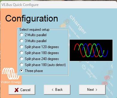

Bei 3 Multis, hast du auch vorher das 3 Phasen netz konfiguriert?
Eigentlich, konfigurierst du das ESS nur einmal und lädst das 3 mal hoch.
Habs gefunden, die Multis standen noch auf "Nur Wechselrichter" statt auf "Ein":
Jetz stimmt auch die Anzeige.
Drei Phasen hatte ich konfiguriert und bin dann auf den Multi jeder Phase und hab dort die Einstellungen für jeden gleich macht.
