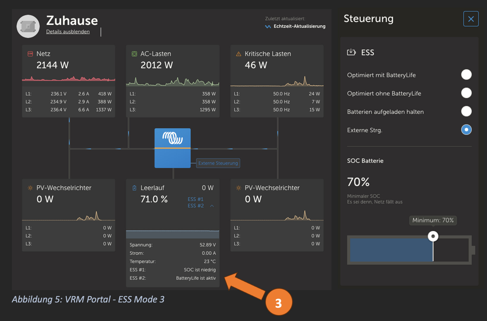

Hallo Zusammen,
ich habe bisher für mein Problem noch keine Lösung gefunden. Sobald ich in VenusOS auf ESS Mode 3 (External Control) stelle, wird bei mir BatteryLife aktiviert. Das möchte ich nicht und wäre auch konträr zu meiner eigenen externen Steuerung. Leider lässt sich in diesem Zustand (Mode 3) BatteryLife auch über das Menü nicht deaktivieren.
Kennt jemand das Problem und weiß wie sich das ändern lässt?
