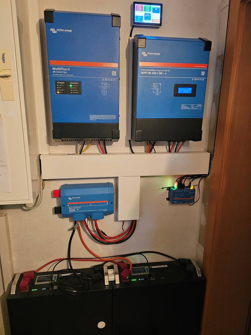

ich habe seit einiger Zeit eine PV Anlage 5,2KW mit 10KW Batteriespeicher in Betrieb.
Die verwendeten Komponenten kommen von Victron:
MultiPlus-II
MPPT RS 450 100
Die Batterie (LiFePO4 2 x 48V/100Ah) kommt von Alibaba. Der Händler hat angepriesen, diese sei mit Victron kompatibel. Mag auch sein, ich bekome sie aber nicht integriert.

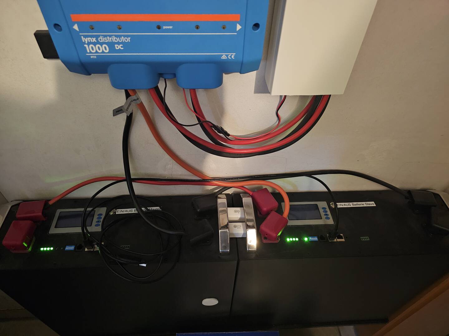

Für die Batterie gibt es am Cerbo einen getrennten BMS CAN. Die Batterie darf NICHT auf dem CAN Bus des RS450 angeschlossen werden. Die meisten "kompatiblen" China CAN Protokolle sind Punkt zu Punkt Verbindungen weshalb eine extra CAN Hardware benötigt wird.

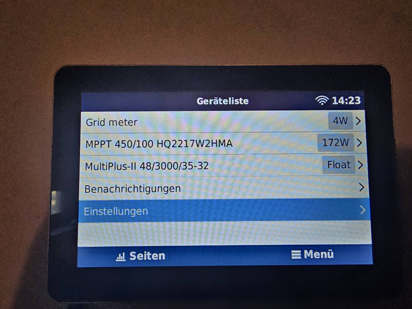

Ich habe den Cerbo installiert.
Das System funktioniert einwandfrei, auch ohne Kommunikation.
Ich denke aber, wenn es über Victron gesteuert wird, dann werden die Batterien deutlich länger halten.

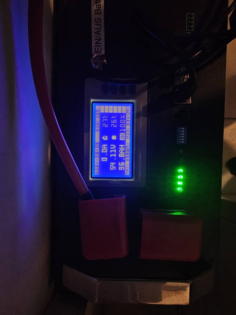

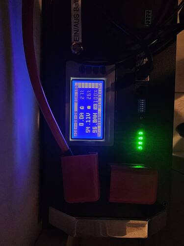

Anbei nun noch die Bilder

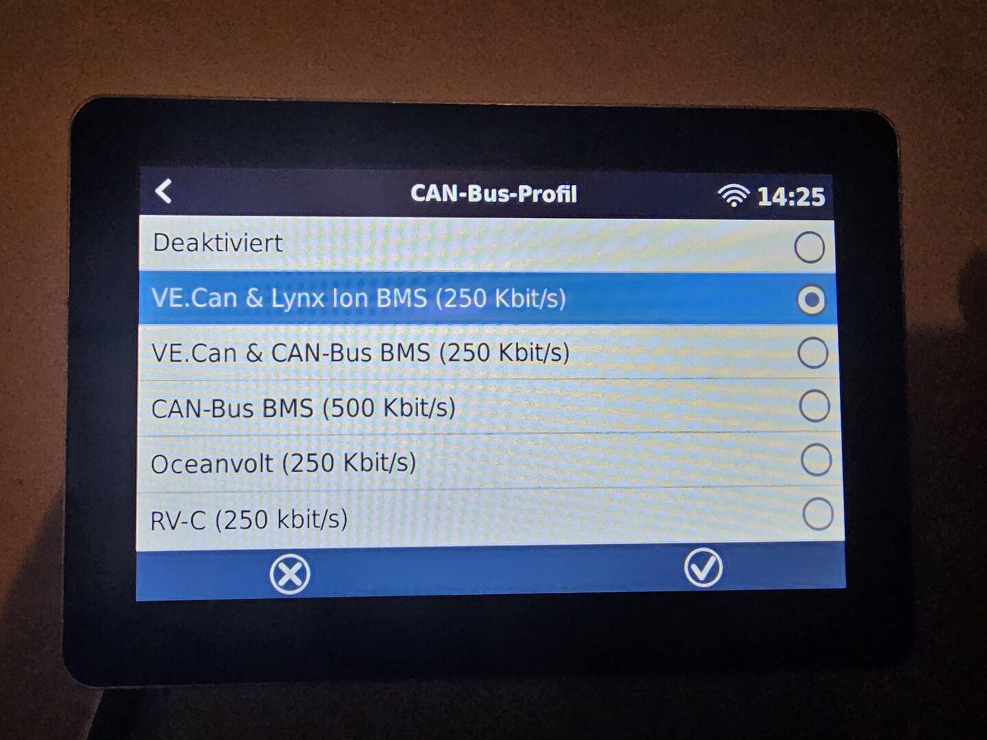

Dem würde ich widersprechen wollen, grundsätzlich ist CAN ein Bus und keine peer to peer Verbindung, aber möglicherweise werkelt hier ja was proprietäres da bin ich unsicher. Aber eines steht auf jeden Fall fest, die Datenrate unterscheidet sich zwischen Akku CAN und RS450. Warum auch immer da zwei verschiedene Geschwindigkeiten genutzt werden, der Akku läuft auf 500kbit/sec und der RS450 auf 250kbit/sec. Dies allein ist schon der Grund warum RS und Akku nicht auf dem gleichen CAN Bus laufen.
Wir setzen z.B. drei AMY Akkus mit Seplos V3 BMS ein. Hier passt z.B. die Pinbelegung der RJ45 Buchse am Akku nicht ohne Adapter auf eine CAN Schnittstelle. Da bei uns hinsichtlich VenusOS und Verkabelung alles DIY ist, kann ich nicht sagen ob ein org. Victron CAN Kabel von der Belegung her überhaupt passt, da müsste man mal in die Tiefe gehen.

Hierzu habe ich bereits einen Versuch gestartet. Wenn ich das Victron Kabel nehme und die Konfiguration für einen Pylontech Akku wähle, wird das China ESS System auch als Pylontech erkannt. Da Pylontech aber eine andere Konfiguration hat, kann die Einstellung nicht übernommen werden.

@HF_SPSler Die üblichen Pylon kompatiblen Protokolle auf 500kbit verwenden leider die CAN-IDs welche ursprünglich zur Adressierung der Busteilnehmer gedacht waren zur Identifikation der Telegramminhalte was vermutlich ursprünglich von SMA verbockt wurde. Deshalb wird ein exklusiver BMS-CAN am Cerbo und darüber hinaus ein zweiter CAN Bus zum Verlinken von weiteren Slave Batterien benötigt. Das "richtige" CAN Protokoll von Victron nennt sich hingegen VE-CAN. und ist ein kompletter NMEA2000 Kommunikationsstack auf 250kbit mit plug und play Autokonfiguration welcher hier beschrieben ist.
