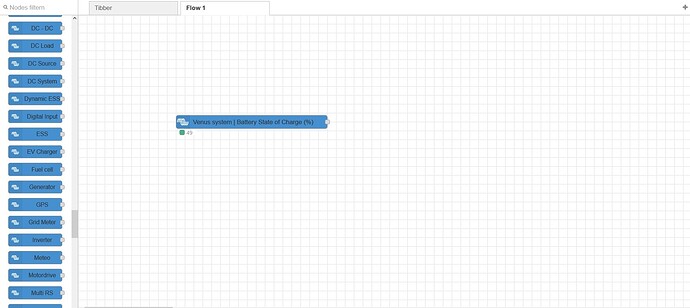

Erstell mal einen leeren Flow und zieh dir links aus der Palette unter "Victron Energy" die "System" Node. Dort dann "Venus System" und "Battery State of Charge" wählen.
Wenn du das published und nichts passiert, haben wir ein anderes Problem.
Prüf mal das: Cannot get any Victron Nodes to work in Node Red, keep getting an error - VictronEnergy
Ich würde mal behaupten, dass es bei mir genau so aussieht. Die Tibber Werte funktionieren, aber an den Blauen Nodes geschieht nichts. Die Paletten sind soweit klar, die SiteID und den Token habe ich eingetragen, wobei mir aufgefallen ist, dass dieser nicht bei allen Nodes gespeichert wird. Eine ist immer dabei die den nicht übernimmt.
Mein System Multiplus2/5000/48V mit LG Batterie und CerboGX
Ich habe genau das gemacht und es wird der SOC angezeigt.
Merkwürdigerweise läuft jetzt auch der komplette Flow - ich habe nichts verändert, nur einen neuen Flow erstellt, die System Node eingefügt und den SOC anzeigen lassen - plötzlich läuft alles
Dann war bestimmt unter Konfigurations-Nodes im Menü der Victron Energy Client deaktiviert.
Wo kann ich das nachsehen??
Hab ich gemacht. Jetzt laufen die blauen Nodes. Den Victron Energy Client hatte ich vorher gar nicht in der Konfiguration drin. Jetzt schon.

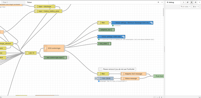

Wie kann ich jetzt gucken, ob der komplette Flow funktioniert? Du hattest geschrieben das der Node "ESS control logic" das Herzstück ist und IMMER etwas anzeigt. Das tut es bei mir nicht!
Dann fehlt von den 14 benötigten Eingangsparametern einer oder mehrere.
Unterhalb an der grünen Debug-Node kannst du hinten das Fähnchen aktivieren und dann Rechts in der Debug-Ansicht (Käfer Symbol) die Werte sehen. Musst dann mit den Parametern die von vorne kommen abgleichen.
Der Debug Note funktioniert schon nicht. Die anderen Zeigen was an, aber genau der zeigt nichts an!
Speziel diese Fehlersuche ist gerade mega frustierend...
Mein Fehler. Wenn vorne was fehlt kommt hinten nichts raus.
Letztendlich musst du den 14 Strichen nach vorne folgen, und schauen wo nichts an den Nodes steht, welche die Daten erzeugen.
Zeig mal bitte nen Screenshot von den vorderen Nodes.
