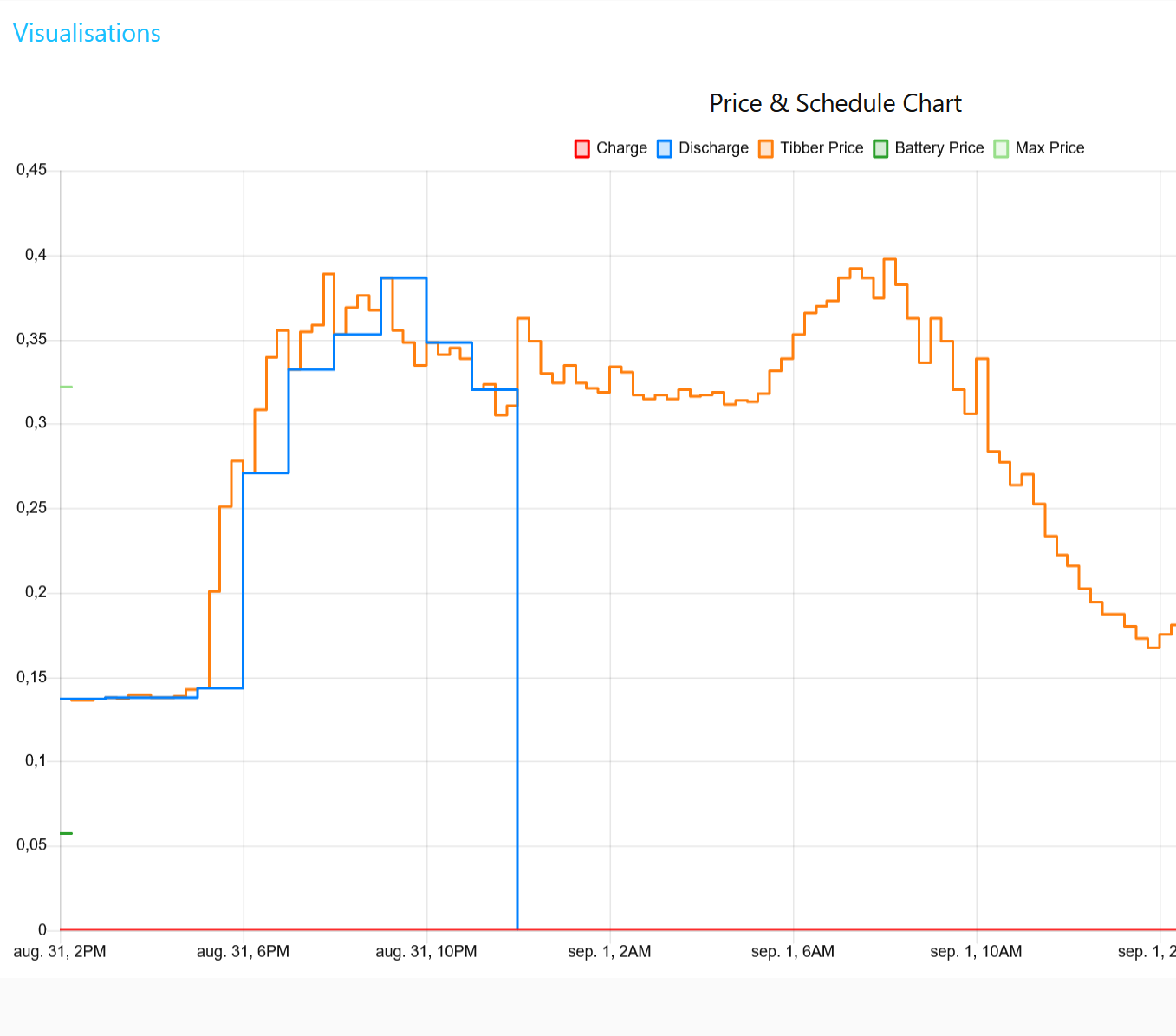

Hallo, als Neubenützer von Node red habe icht folgenden Ziel nachgestrebt.
Mein Speicher mit 25 kWh Kapazität möchte ich (täglich) mit billigen Tibberpreise laden auf 100% SOC unter Berücksichtigung der erwartete Solar Einspeizung. Solarkapazität ist meistens nicht ausreichend zum Tagesverbrauch.
Ich habe den Node ans laufen auf der CerboGX, alle Daten werden dargestelt nur das Laden der Batterie findet nicht statt, wird nicht eingeplant. Was kan der Fehler sein in meine Einstellngen die dieses verhindert?
Ich bitte um Unterstützung damit ich nicht manuall umstellen brauche.

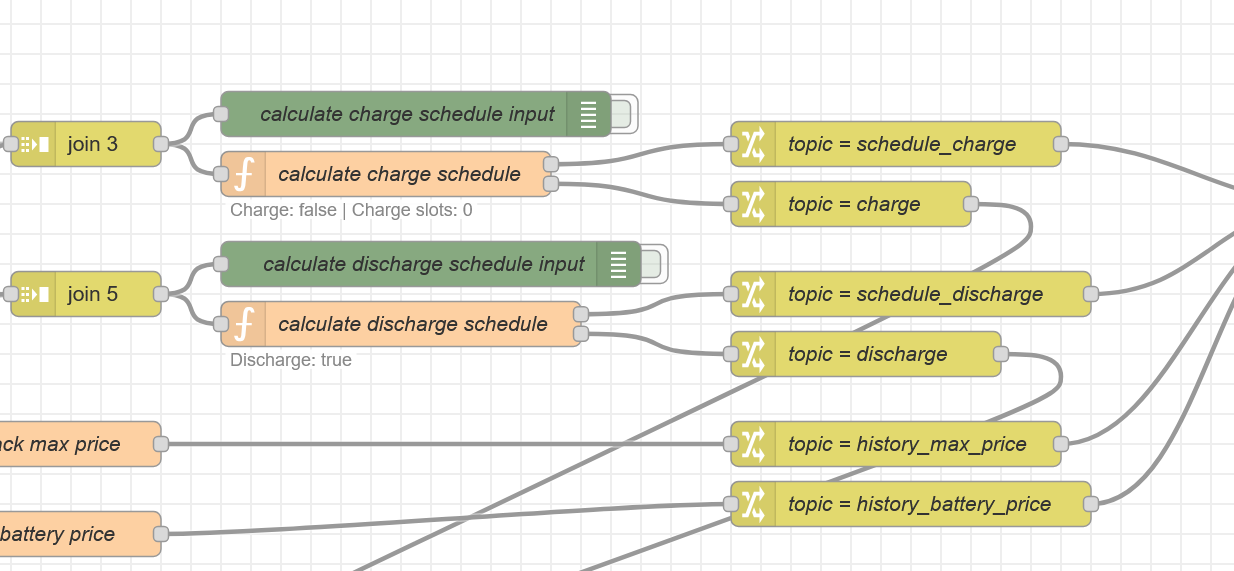

ScheduledCharge wird nur 1 wenn eine geplante Ladung gestartet wurde.

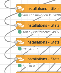

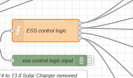

Im Anleitung meine ich gelesen zu haben das wenn alles richtig funkrioniert eine status melding unterhalb ESS control logic stehen wird. Leider wird nichts zurückgemeldet abwohl viele Parameter jetzt eine Wert anzeigen.
Wie soll ich dieses weiter recherchieren
Mit Solaranlage 3300Wp ens MPPT250/60 DC-DC Wandermodul. (Ich darf nur 3x Antworten als Neugebraucher
afbeelding

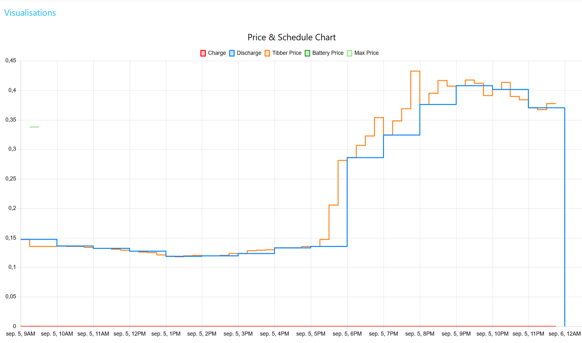

Auch heute ist kein Laden geplannt. Welche Parameter soll ich nachvollziehen um es am Laufen zu bekommen?
Hast du einen Victron Solar Charger in Verwendung? Ansonsten musst du die Join-Node vor dem ESS-Control von 14 auf 13 setzen.
