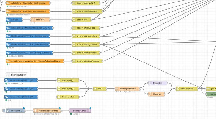

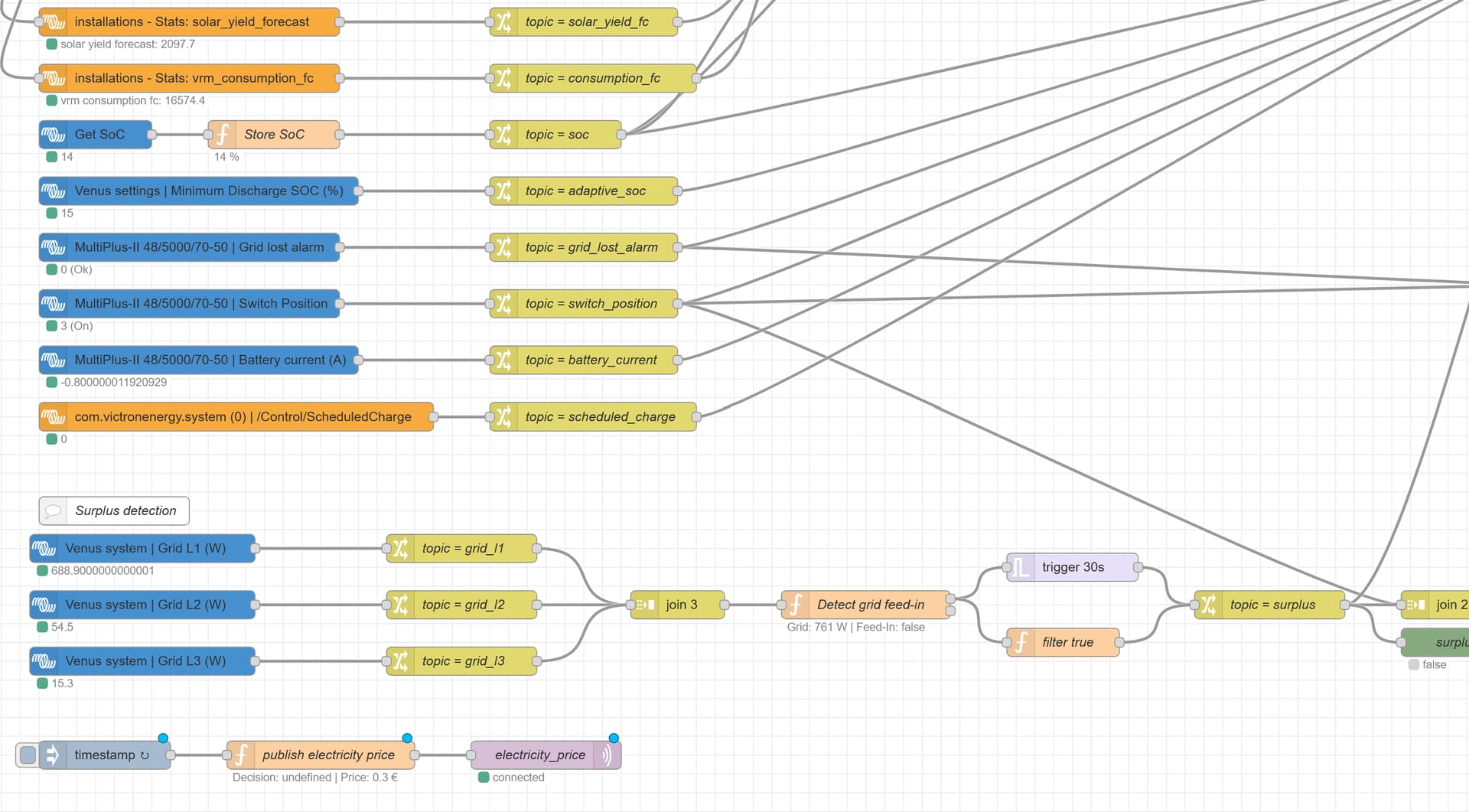

Ich habe es mal zwei geteilt, sonst kannst du es vermutlich nicht erkennen.
Wenn du das Solarcharger Zeugs entfernt hast musst du Join von 14 auf 13 stellen.

Danke Codeworkx für die vielen Erläuterungen,
schlußendlich lag es genau an dem Löschen des Victron Laderegler-Flows und den nicht mit 14 sondern nur 13 Werten erwarteten Join vor der "ESS control logic" Funktion.
Vielen Dank für deine Hilfe, ohne diese hätte ich es nie hinbekommen. Jetzt läuft alles!

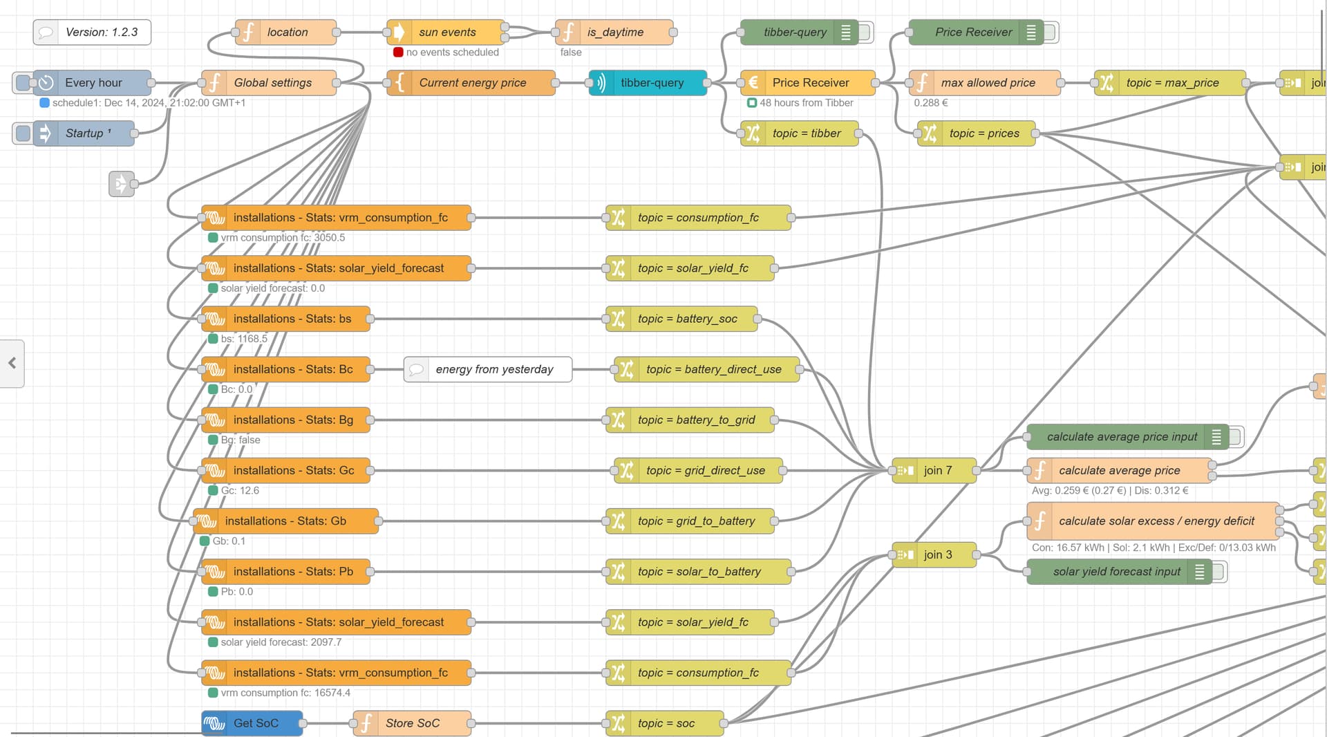

node: Price Receiver
TypeError: Cannot destructure property 'priceData' of 'getPriceData(...)' as it is null.
und das steht in dem debugnode dahinter:

Du hast scheinbar in deinem Tibber Account ein zweites Zuhause, wobei das erste keine validen Daten liefert.
pv_mainly_on_ac bedeuted, dass deine Solarmodule an einem fremden PV-Wechselrichter hängen und nicht an Victron Solarchargern. Heißt dein Akku wird immer über den Multiplus geladen (Unwandlungsverluste).
In v1.3.3 kannst du unter “Global Settings” nun die Nummer des Tibber Zuhauses setzen. Wäre in deinem Fall “1”.

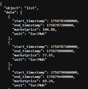

Im Moment nutze ich https://api.awattar.de/v1/marketdata damit ich in Node Red mit den Preisen arbeiten kann. JSON ist ziemlich einfach:
Jetzt stell Tibber ab dem 1. Oktober um auf 15 Minuten Preisen. Es scheint dass Awattar das nicht anbieten wird. Also will ich die Tibber Preisdaten nutzen. Ich habe Tibber. Wie kann ich etwas ähnliches mit dem Tibber API erreichen? Habe mein home ID aber verstehe nicht wie ich mich auth. kann…
