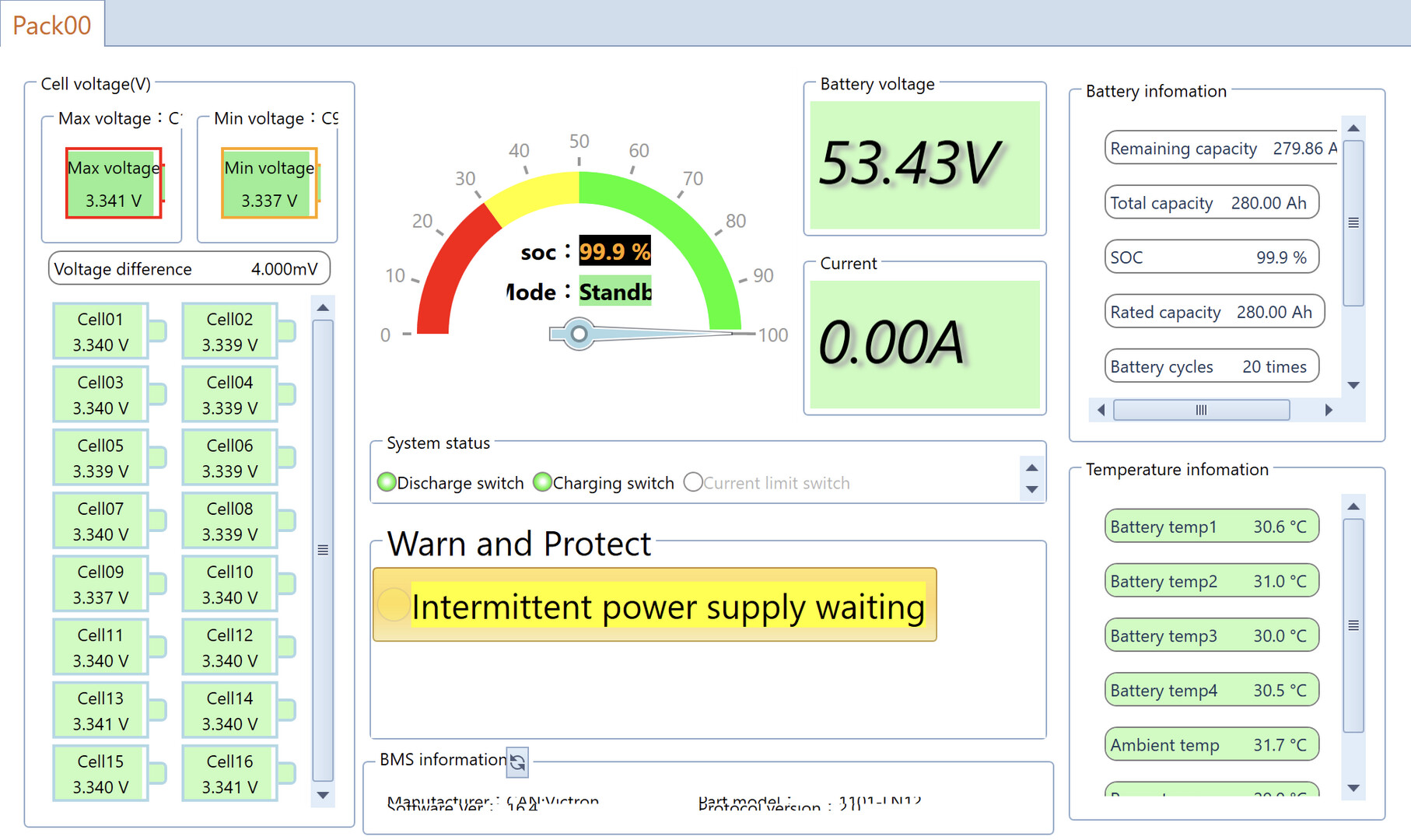

Ich wollte meinen Akku (LiFePo4 16S) mal wieder voll laden und habe die MIN SOC im Cerbo GX auf 100% gesetzt.
Im System ist eingestellt, dass der Lynx Smart Shunt bestimmt, wann der Akku voll ist.

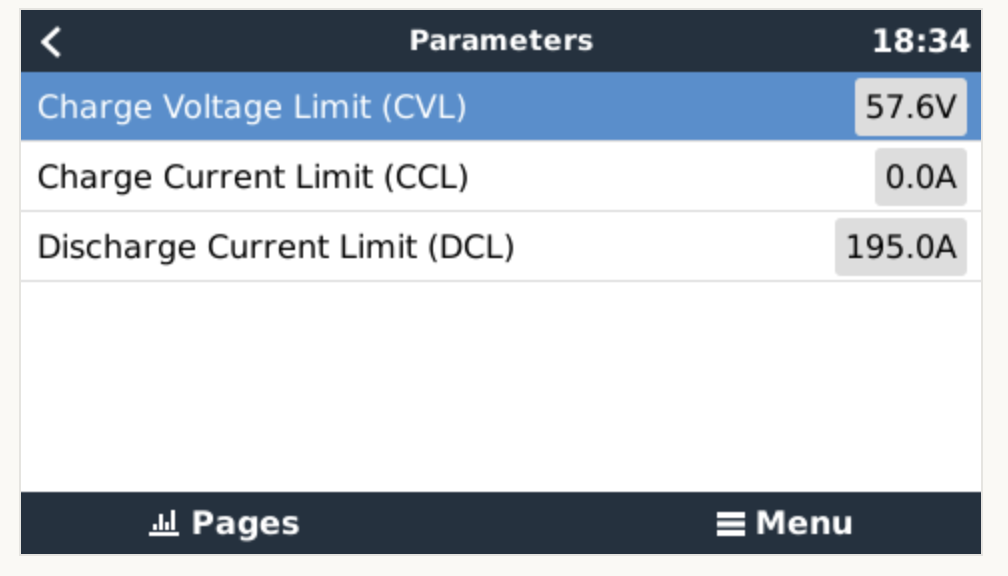

Nun steht der Lny Smart Shunt bei 90%, die Akkuspannung auf 53,4V (einzelne Zelle alle auf 3,34V) und der Seplos meldet dem Cerbo GX ein CCL von 0A und es wird nicht weiter geladen. Kann man das CCL manuell erhöhen, damit der Akku weiter geladen wird? Oder dem Seplos beibringen, dass er noch nicht voll ist?

Schau mal hier: Andi hat da eine Übersicht erstellt, welche Einstellungen für CVL, CCL, etc. notwendig sind.
Laut Anzeige ist dein Akku auch voll.. nur warum?

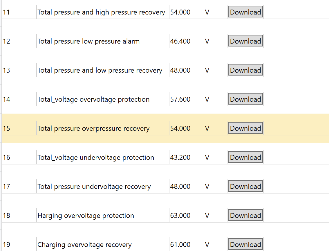

..wobei du hast intermittent charging an dann müsste CCL aber auch wieder hoch gehen

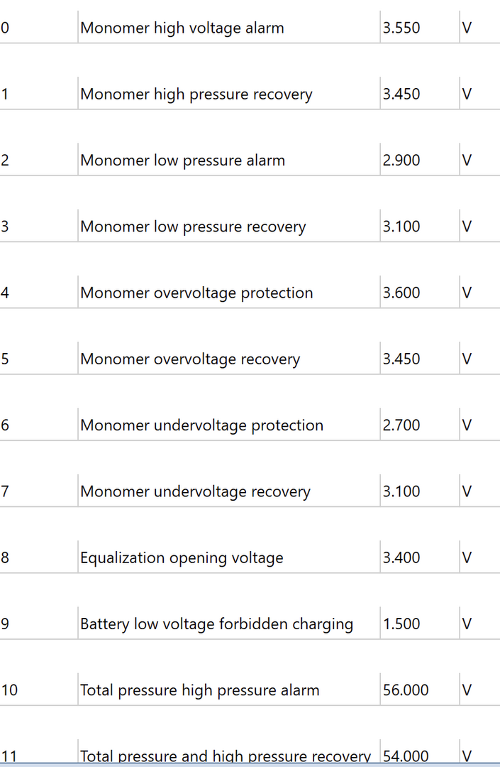

Hast Du mal eine Ladekurve? ggfs. auch von den Zellspannungen.. ggfs. ist eine oder mehre Zellen einfach unbalanced und haben ggfs. die OVP gerissen und damit den SOC auf 100% gesetzt.

Das Problem ist, wenn eine Zelle zu hoch ist und der Balancer nicht hinterher kommt, genau wie @mdkeil gesagt hat. Es geht hier um extreme Abweichungen einzelner Zellen.
Man kann es Lösen, indem man absichtlich den Akku wieder etwas entlädt und Nachts vom Netz manuell mit DVCC / ECC langsam wieder auf 100% lädt (z.b. 1A und Schrittweise von 55.2V-56V erhöhen). Mit Solarenergie habe ich da nicht genug Kontrolle gehabt.
Anschließend sind die Zellen genug gebalanced, dass das nicht mehr auftreten sollte (wenn man regelmäßig auf 100% geht).
