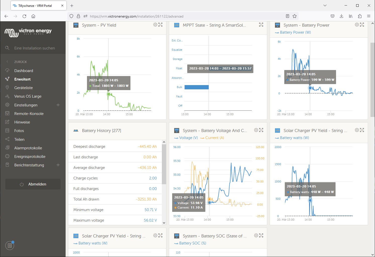

seit einigen Tagen kann ich meine Victron Insel ums Verrecken nicht mehr überreden, eine Absorptionsphase einzulegen. Es springt von Bulk bei ca. 98% SoC direkt auf Float, wobei die angepeilten 55,2V Absorptionspannung nur kurz für einige Sekunden erreicht werden.
Jemand eine Ahnung, woran das liegen könnte?

Ja sorry.
Cerbo GX, Smart Shunt 500A, 2x16s EVE LF280K
MPII 48/5000 mit Growatt MIC 1500 an AC OUT 1
3x Smart Solar 250/85
Hier mal ein Screenshot von eben:
Wenn gewünscht, kann ich auch in einen Sprachkanal vom Discordserver kommen und per Desktopstream durch meine Konfiguration führen.
Grüße vom Ambergauer
