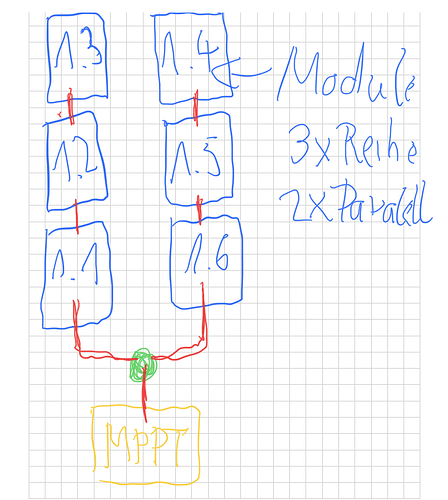

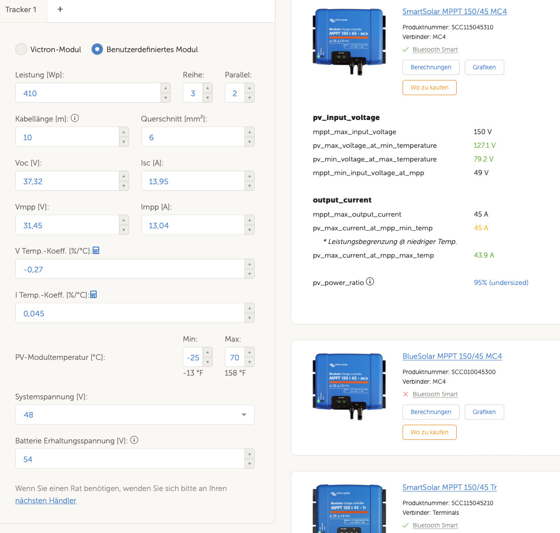

Welchen MPPT von Victron nehme ich. Die Berechnung der Module habe ich im Victron Rechner gemacht. (siehe Bild 2)

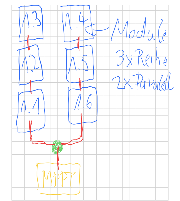

nun zu meinem Gedankenfehler, den ich vermute. Anschluss der Module an den MPPT (siehe Bild 2) ist in Bild 2 das Verhältnis Reihe 3 zu Paralell 2 so zu verstehen wie im Bild 1?
Dann müsste ich mir 3 der MPPT 150/45 zulegen, damit das alles läuft. Am Ende dann so, 3x MPPT 150/45 mit 3x2 Modulen (18 aufgeteilt) Die Module sind an 3 Unterschiedlichen Orten mit Süd flach. Ein 4tes extra Dach würde ich noch mit 6 Modulen belegen können später, die Idee ist das dann auch als 3x2 zu machen, wenn ich das hier richtig verstanden habe.

in deiner Denksportaufgabe fehlt ein entscheidender Faktor :wink:
Was willst du mit dem erzeugten Gleichstrom anfangen?, und zu welcher Tageszeit?
IdR möchte man die Energie ja direkt verbrauchen, das heisst 230V Verbraucher. Also beschaffe ich PV-WR, welche direkt ab Solarpaneel dies erzeugen (erste Umwandlungsverluste)
Dein Szenario macht aber Paneel -> Umwandler1 (MPPT)->Umwandler2 (MP2)->Verbraucher
Ausserdem hast du bereits ein Ladegerät (MP2) welches ohne PV-WR ungenutzt bleibt.
Deswegen schaltet man beispielsweise 10-12 Module auf einen SunnyBoy 5000, welcher direkt Energie Produziert und der Multiplus lädt den Überschuss in die (noch nicht vorhandene Batterie) und die anderen 6-8 Module gibst du dann DC-DC gekoppelt direkt per MPPT, der nun auch kleiner ausfallen darf, in den Akku.
den Strom will ich solange ich den Akku bastel erstmal einfach ins Hausnetz abgeben. Nix einspeisen. das natürlich erstmal am Tag.
Die Idee war mit den MPPT alles vorzubereiten um dann den Akku leicht dazu zu bekommen. Den PV WR noch dazu bauen wollte ich eigentlich nicht.
Dachte das die Konfiguration mit dem Multi und Nulleinspeisung in Verbindung mit dem EM24 passt, ich die Module jetzt an den Multi über die MPPT baue.

Ohne richtige Batterie funktioniert der Multi aber nicht.
Szenario, EM24 meldet : Haus braucht Energie
Multi fängt an Leistung zu generieren, PV kann aber nicht liefern, Spannung bricht zusammen. System schaltet ab
Neustart, Multi braucht 1-2 Minuten bis er wieder am netz hängt
Das ganze Spiel beginnt von vorne.
mit PV-WR wird alles was vom Solarfeld kommt umgewandelt, was zuviel ist geht ins Netz, was fehlt kommt vom Netz.
das bedeutet für mein Projekt, einen günstigen PV WR ins System bringen oder eine Batterie von Beginn an mit einbauen?
Da denke ich ist die Batterie Lösung am Ende die Richtige und ich kann das System dann so betreiben.

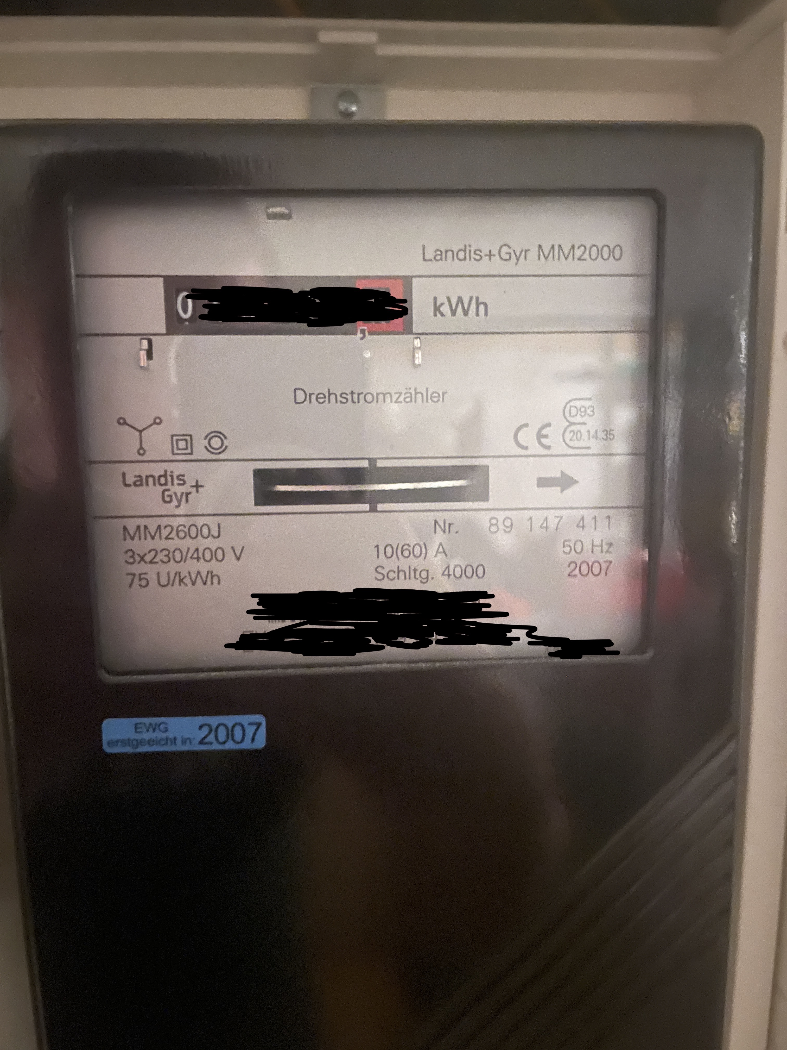

Nachtrag zu meinem Zähler. Was ist das für ein Gerät, besonders mit der Frage Null Einspeisung?
Danke
keine Rücklaufsperre, ich bin neidisch :), mit einer PV Anlage speichert dieser Kollege sicher deine Tagesenergie für die Nacht, dies ist aber eine Information, welche sich nach 15 Sekunden selbst zerstören wird :)
du solltest die Seriennummer unbedingt verbergen!
auch bekannt als bärbockzähler :D
gut für ein nicht angemeldetes balkonkraftwerk
aber wenn mans übertreibt bekommt man ne stromsperre und ne fette strafe
2007 der müsste doch schon längst raus sein?
