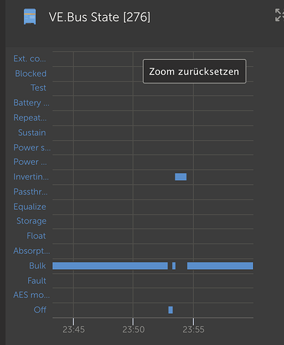

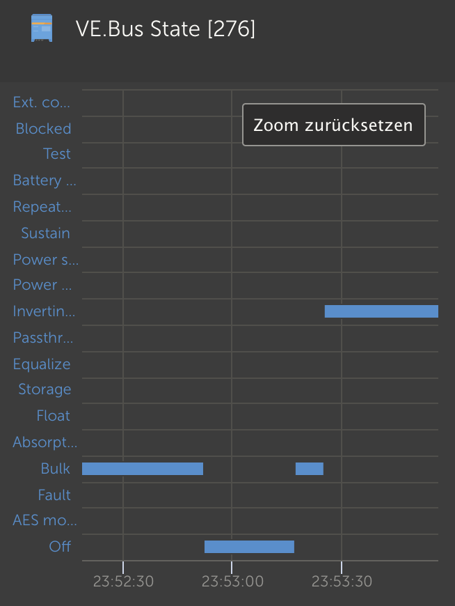

Interessant sind noch die VE.BUS States zur Zeit der Störung:
BULK ist ja der normale Status während des Akku Betriebes.
Update / Edit: Das Interessante ist ja, dass nach 1,5 Minuten die ganze Anlage so getan hat als ob nichts gewesen wäre und die restliche Nacht ohne Probleme im Notstrombetrieb weiter gelaufen ist. Kann also nicht "leerer Akku" oder sowas gewesen sein.
Warum schalten sich die MP aus? Wer weiß, auf jeden Fall lag ich falsch, dass das Problem nur beim Spelos liegen liegen kann. Andere Leute hatten ähnliche Probleme und da lag es an der Kommunikation (Einmal Firmware, einmal Kabel).

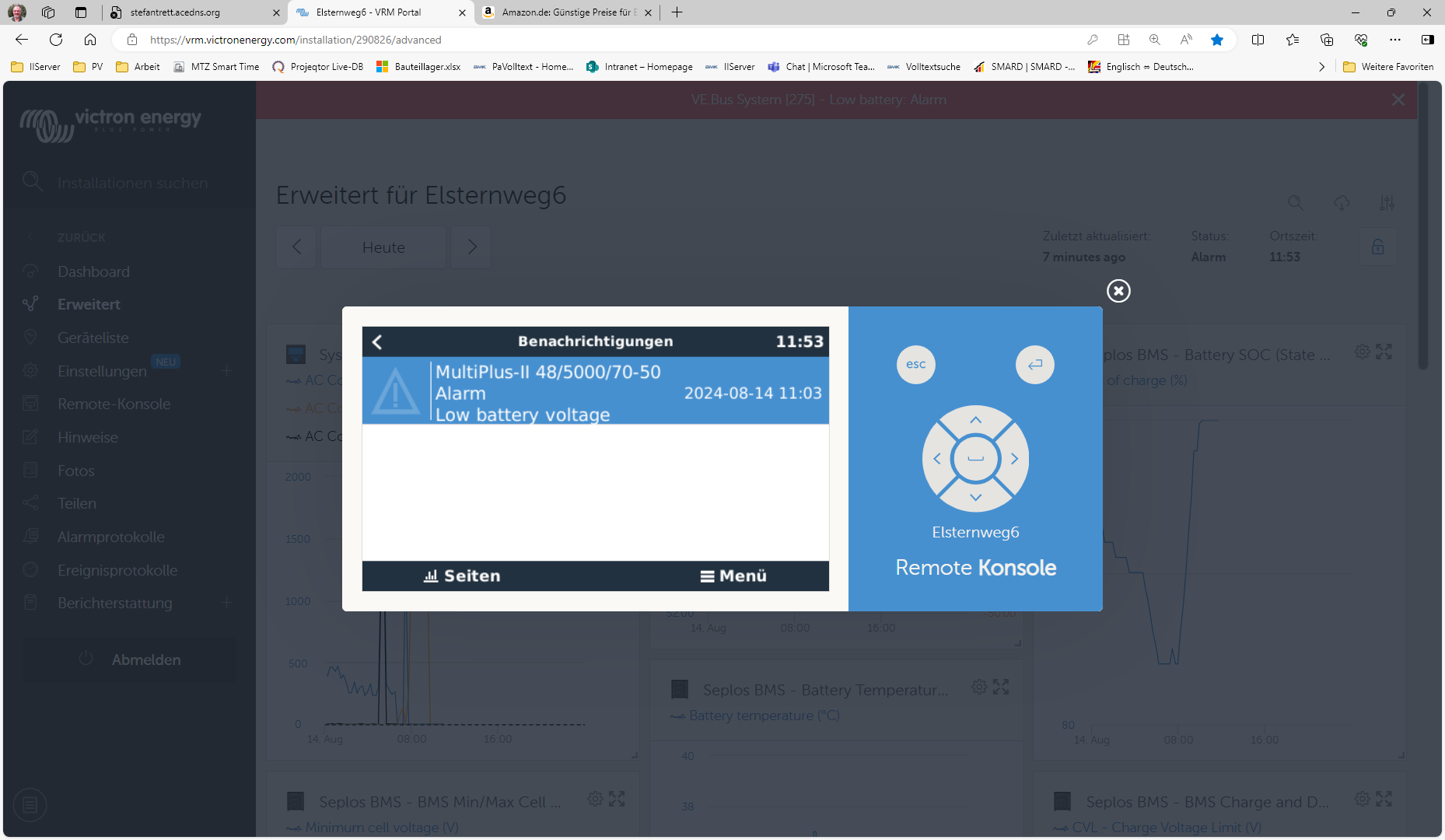

Bei mir war es Anfang Juli mal wieder soweit und jetzt im August so schlimm, dass ich (zum Glück zu Hause) nach dem vierten Neustart die Teile an den kleinen Schaltern auf "0" gestellt, Umschalter auf direkte Versorgung umgestellt und die Sicherungen der Hoymiles Modulwechselrichter abgeschaltet habe.
Die drei MP2 hatten sofort nach dem Relais klappern wieder abgeschaltet.
Nach ca. 5 Minuten die drei MP2 eingeschaltet, Umschalter wieder umgelegt und Sicherungen Wechselrichter auf Ein. Anlage läuft wieder ohne Störung. Nur den MPPT habe ich komplett getrennt (Bus, DC und Module).
Ein weiteres Problem: Victron um Hilfe gebeten. Diese haben mir den Händler benannt. Dieser hat auch sofort reagiert. (Offgrid GmbH). Jedoch habe ich die damals bei Bötcher AG gekauft. Die haben die MP2 von Offgrid bekommen. Offgrid lehnt jeden weiteren Service ab, da sie für mich nicht die Verkäufer waren. Und Bötcher möchte, dass ich einen MP2 einsende.... Reparatur!? Welchen soll ich den einsenden? Und: wird es damit besser? Fehler im Gerät?
Victron hatte sich erkundigt, ob der Händler sich gemeldet hatte. Denen habe ich meine Lage erklärt. Mal sehen, ob die jetzt mit einer Lösung des Händlerproblems auf mich zu kommen. An Euch: Achtet drauf, wo ihr die Dinger kauft!
An der Software (498) habe ich erst einmal nichts geändert. Hat es jemand von euch upgedatet und danach war langfristig alles OK?
Ich könnte auch noch die Cat6-Buskabel aus dem Kabelkanal entfernen und erst einmal lose in der Luft baumeln lassen!? Aber: Wenn das der Fehler wäre, müssten die Ausfälle nicht regelmäßiger kommen?
Auch im Victron-Forum gibt es Fälle und keine Lösungen!
