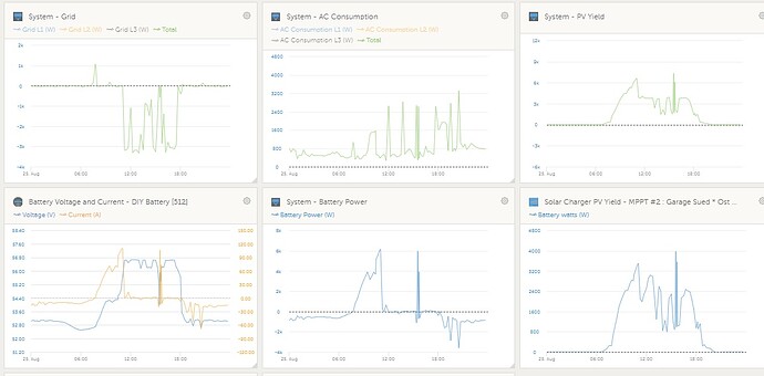

mein Victron System spinnt seit Freitag abend. Einfach so ohne Änderung irgendwelcher Einstellungen.
Hab ich nun leider erst ein paar Stunden später gemerkt (Sa. morgen 1:00)
19:41 Uhr gab es für Sekunden einen Stromausfall bei Gewitter, keine Ahnung ob das was damit zu tun hat.
(Uhrzeit weiss ich genau weil die Fritzbox bei Reboot eine Pushnachricht schickt)

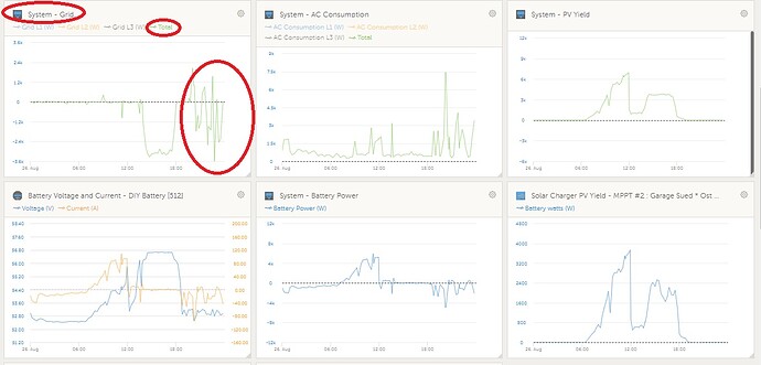

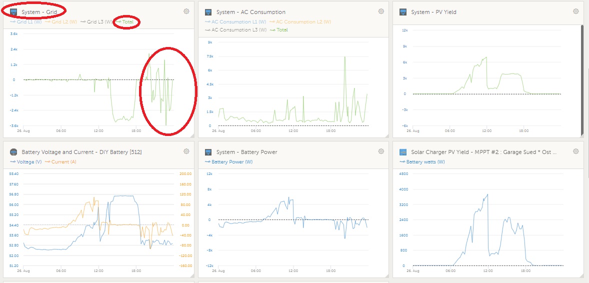

Donnerstag war das Verhalten anscheinend normal: bis ungefähr Mittag Batterie laden, dann bis ungefähr 18:00 Uhr einspeisen, dann Null Einspeisung und Batteriebezug
Freitag tagsüber auch, aber nach ca. 18:00 Uhr ein wildes Hin und Her zwischen Einspeisen und Netzbezug:
Ich habe dann mal alles aus und wieder eingeschaltet (auch den EM24 LAN) aber das hat nix geholfen.
Auf dem Cerbo sieht das so aus, hier kann man sich das Chaos ansehen:

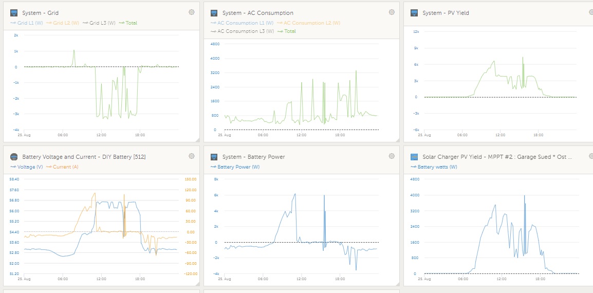

leider macht hat sich das Verhalten auch bei Sonne nicht verändert, die Batterie wird auch tagsüber bei minimaler PV-Leistung entladen und es wird kräftig aus der Batterie ins Netz eingespreist. Das System regelt ständig zwischen Laden und Entladen/Einspeisen hin und her.
https://www.youtube.com/watch?v=4k-KX32bSJM
Ich habe nun auch mal versucht alle Komponenten komplett nochmals aus- und einzuschalten, habe die Victron-Multiplus-Konfiguration nochmal eingelesen und nochmal reingeschrieben, aber das ESS (?) macht was es will. Ich weiss gerade nicht was ich machen soll :wtf: :roll: :crazy:
