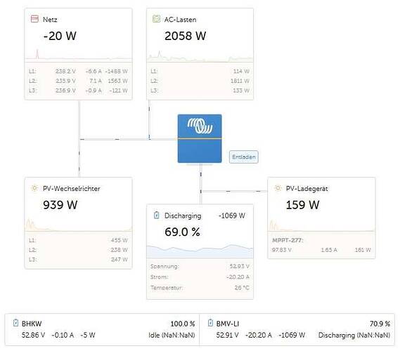

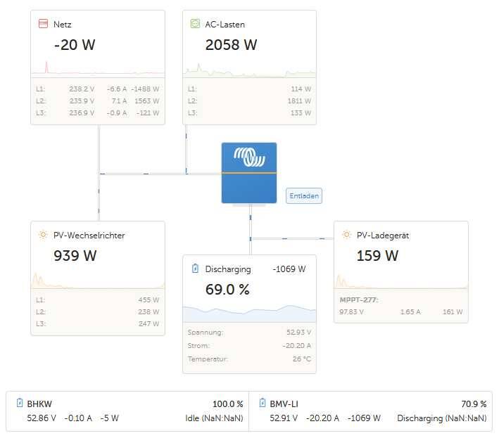

Die Differenz vom REC 69% und Vom BMV 70,9 baut sich bei mir innerhalb einer Woche auf (Ca.400-500KWh Durchsatz)
Bei der nächsten Vollladung passt das dann wieder.
Durch den BMV habe ich aber einen guten Überblick was der Akku bisher gearbeitet hat, weils gelogt wird.
