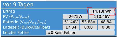

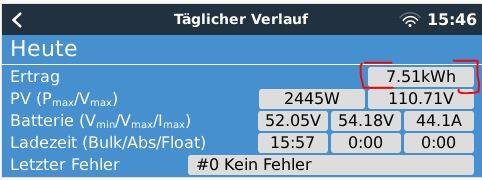

Jetzt zu meinem Problem:
Der Tagesertrag vom SmartSolar 250/85 wird jeden Tag um Punkt 18:00 Uhr auf Null zurückgesetzt, dieses ist sowohl im Cerbo als auch im Wert über Modbus zu sehen. Danach zählt er wieder normal weiter hoch. Dies führt jetzt aber dazu, das mein Tagesertrag nicht 14 kWh anzeigt, sondern nur 4 kWh. Im Cerbo gleicht er es für die zurückliegenden Tage wieder korrekt aus (also die Anzeige für den Vortag und die Tage davor stimmen wieder)
Der zweite SmartSolar 150/35 hat das Problem nicht, dieser zählt den Tag ganz normal durch
Ich finde leider nirgends eine Info, ob oder wie ich Datum/Zeit im SmartSolar setzen kann, bzw. wie ich das anpassen kann. Ich hab sowohl in der Victron ConnectApp als auch im Victron OS über den Cerbo schon alle Einstellungen durch
Jemand eine Idee?
Ich habe ein ähnliches Thema, aber leider keine Idee.
Mein 250/85 (Firmware v3.15) wird auch um 18:00 Uhr oder so zurückgesetzt, mein150/60 (v3.15) allerdings nicht, Cerbo (v3.30).
