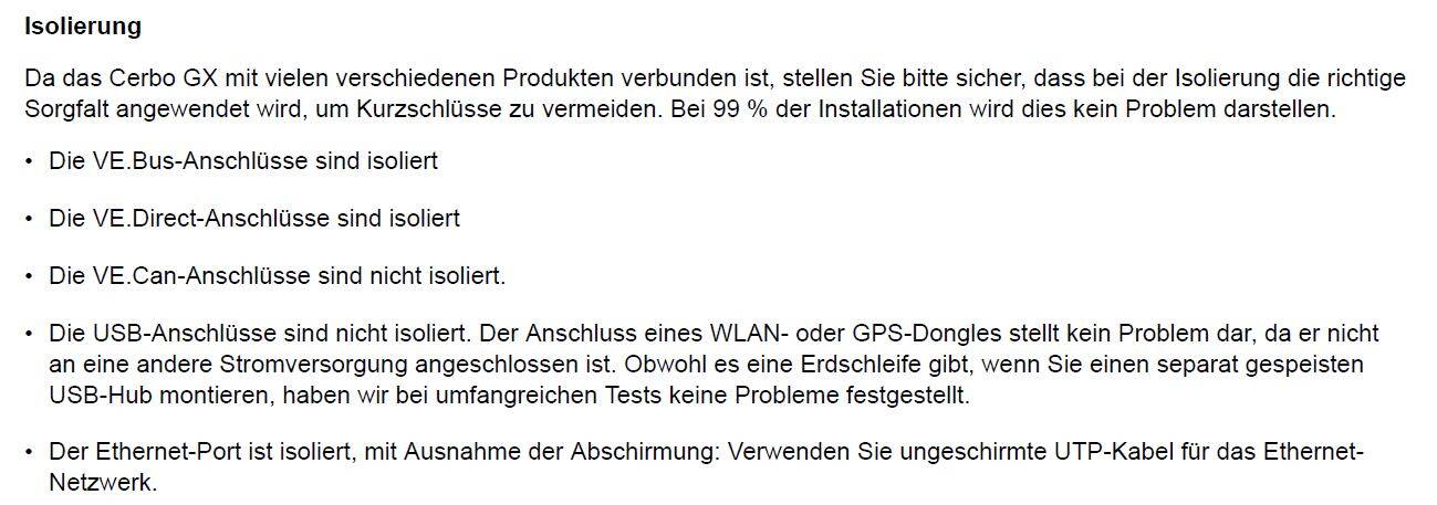

Das kann die Ursache sein und eine Beschädigung der neuen Régler ist nicht unwahrscheinlich. Es wird immer behauptet, dass die Viktron Interface Kabel viel zu teuer sind und das der Eigenbau Kompatibel wäre. Das ist er aber nicht. Die Victron Interface Kabel sind galvanisch isoliert. Wenn du zwei Laderegler ohne isolierte Kabel anschließt, fließt immer ein geringer Strom duch die Abschirmung des Kabels. Wenn dann auch noch die Minusleitungen der Laderegler recht lang sind oder ein Shunt mit angeschlossen ist, kommt es daduch regelmäßig zu Abstürzen. Das liegt daran, dass die Regler alle 10Minuten einen Scan machen, woduch der Strom rauf und runtergeht. Dabei sind die Ströme der Regler seht unterschiedlich und es kommt zu Ausgleichsströmen. Jetzt kommt aber das gefährlichere: Machst du das Minus-Kabel zur Batterie ab, fleißt der Ladestrom durch die USBKabel und verbrennt sie. Ach ein defekt der Regler ist dann nicht ausgeschlossen.
Könntest Recht haben. Ich besorge mal zusätzlich noch 2 Originalkabel. Danke für den Hinweis.

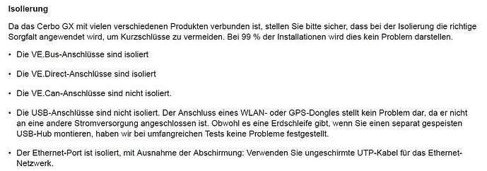

Zumindest die Ve.Direct Anschlüsse am Cerbo sind galvanisch isoliert (wovon drei Anschlüsse vorhanden sind), und das ist auch gut so weil in den normalen Ve.Direct Kabeln ja nix drin steckt. Beim Anschluss von Ve.Direct zu USB sieht die Sache natürlich anders aus...
Hm... also kann ich mir die Originalkabel sparen. Ich geh nicht zu USB, sondern Ve.Direct zu VE.Direct
