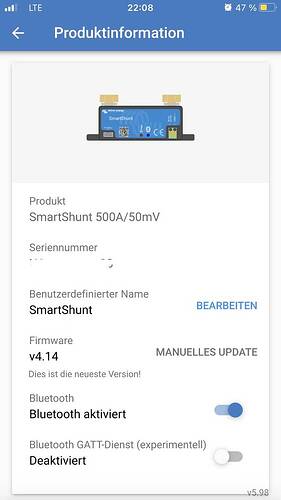

ich konnte zu meinem Problem leider nichts finden, deshalb hoffe ich so zu einer Lösung zu kommen.
Ich habe versucht meinen Smartshunt in Betrieb zu nehmen, alles ist korrekt verdrahtet und ich kann mich per Bluetooth und VictronConnect mit dem Gerät verbinden.

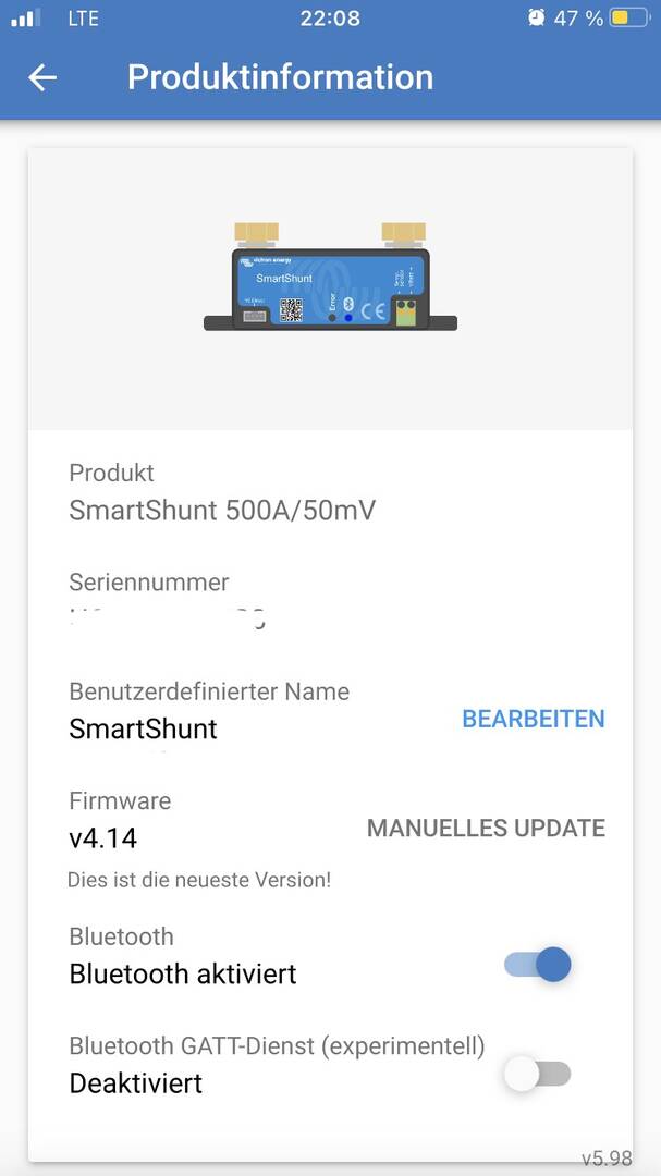

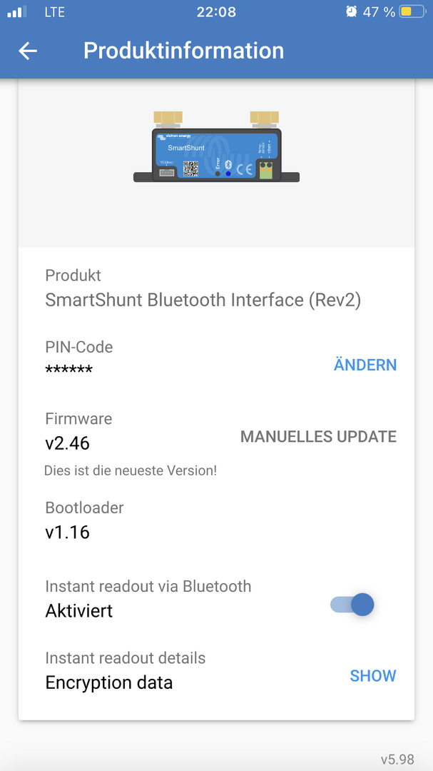

Zunächst hat er zwei Updates verlangt, dann hat er auch schon Messwerte angezeigt.

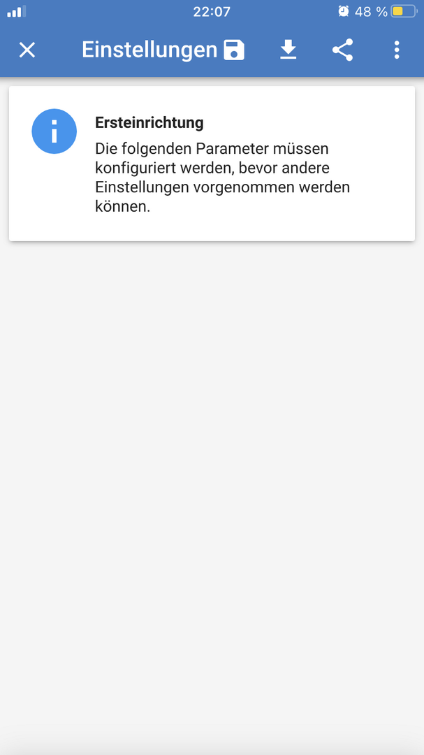

Anschließend habe ich versucht Einstellungen vorzunehmen. Leider werden mir diese aber nicht angezeigt und ich komme an der Stelle nicht weiter (s. Screenshots). Hat jemand einen Tip für mich?

Mein Fehler. Ich bin davon ausgegangen, dass die Einstellungen auch ohne VE.Direkt-Verbindung verfügbar sind. Habe den Cerbo verbunden, jetzt läuft auch alles ?
