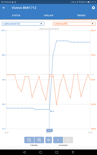

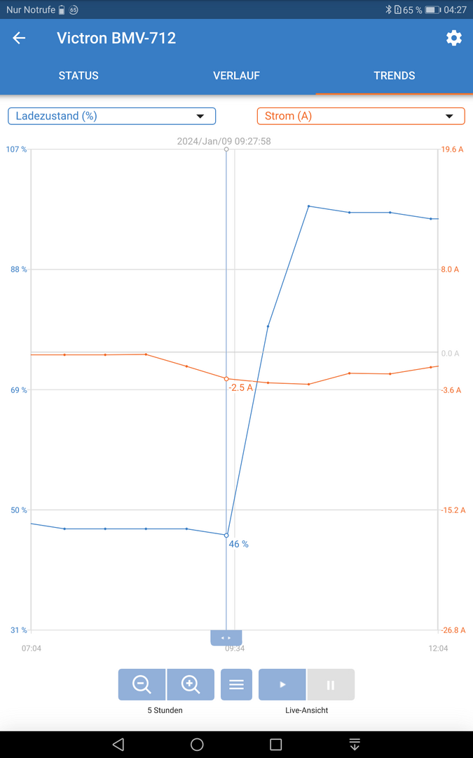

Ich hatte vor 2 Tagen ein Verhalten in meinem Victron System wo ich mir keinen Reim drauf bilden kann, aber vielleicht kann es hier jemand. Vorab: Für den Winter habe ich den Multiplus so eingestellt das 50% SOC gehalten werden, das heißt sobald 50% erreicht sind schaltet der MP von Insel auf Netz um. Geregelt wird das ganze über einen BMV-712, einen MPPT, und einen Cerbo GX. Den SOC gibt der BMV-712 über das Cerbo GX an den Multiplkus weiter und der war auch bisher immer sehr genau. Dadurch das ich aber derzeit nicht mehr voll laden kann konnte sich auch Monate lang der Shunt nicht synchronisieren, das heißt der SOC wird dadruch immer ungenauer. Das ganze hat jetzt Monatelang einwandfrei funktioniert bis das vor zwei Tagen plötzlich der SOC von 46% auf 100% innerhalb von 10 Minuten gesprungen ist. Noch dazu frühs gegen 10 Uhr wo eh kaum was rein kommt.Ich muss dazu sagen das, das BMS zu dem zeitpunkt öfter abgeschalten hatte wegen UTP... Temperaturen liegen derzeit zwichen ~0-5°C. Vielleicht ist deshalb der Shunt durcheinander gekommen, aber trotzdem verhält sich alles seltsam.

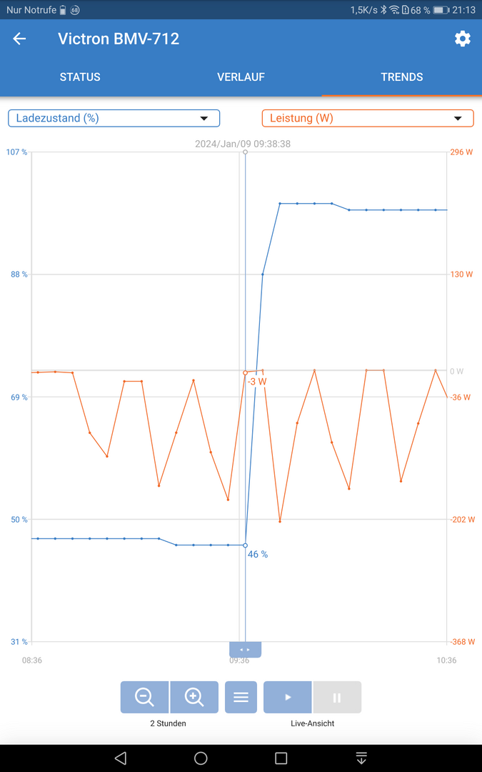

Seht selbst:

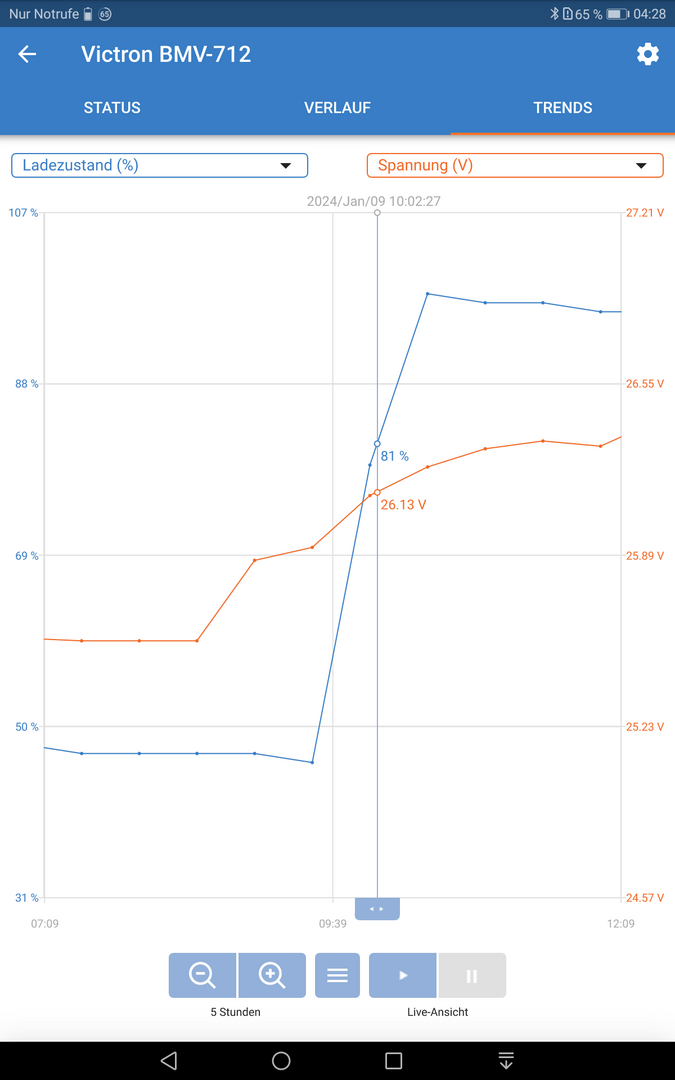

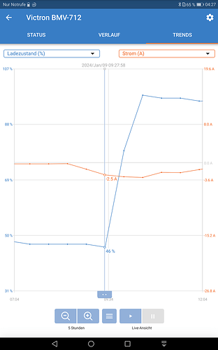

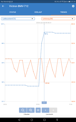

Zwischen 9,38Uhr und 9:48Uhr ist der SOC einfach von 46% auf 100% gesprungen und die Spannung am Akku ist gestiegen obwohl gar keine Leistung rein gekommen ist. Ganz im Gegenteil, es wurde sogar Leistung aus dem Akku gezogen obwohl der MP bei 46% SOC noch garnicht auf Inselbetrieb hätte laufen dürfen. Jetzt frage ich mich warum steigt die Spannung wenn keine Leistung rein kommt, und warum hat der MP offensichtlich Strom aus dem Akku gezogen (Heizung mit rund 200 Watt) obwohl der SOC erst bei 46% ist. Zudem schaltet der MP wie gewohnt erst auf Insel Betrieb wenn 50% SOC & mindestens 26,8V erreicht sind :thinking:.

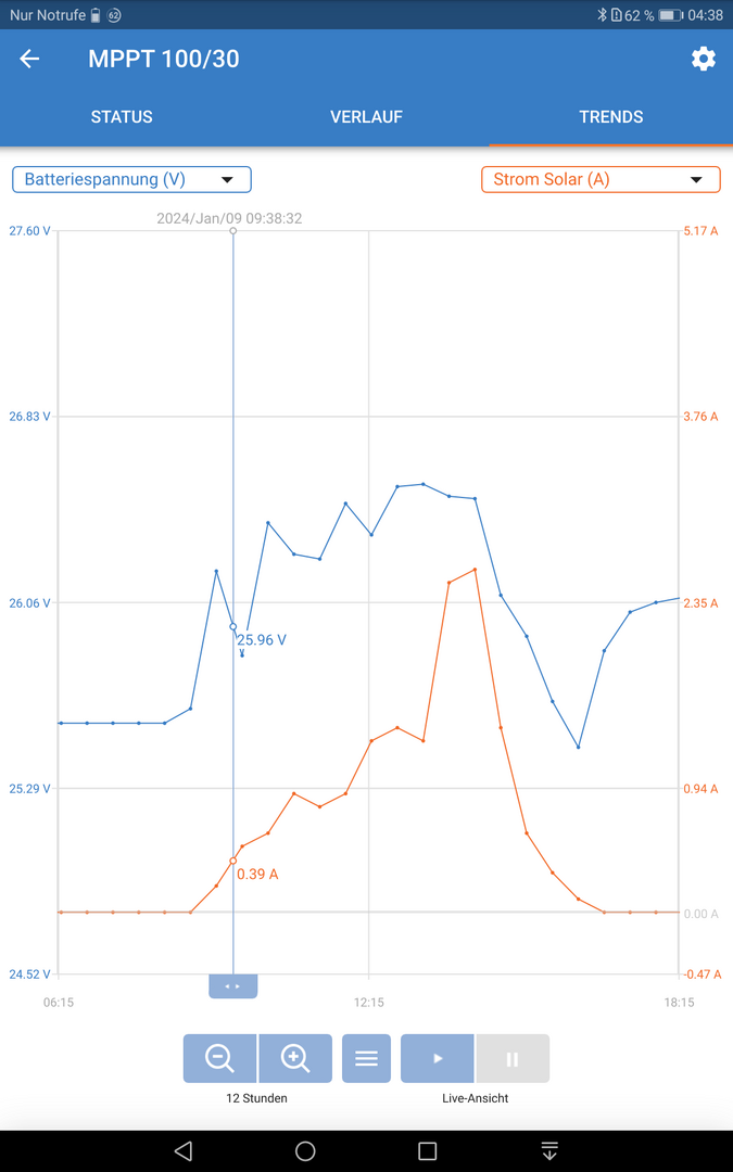

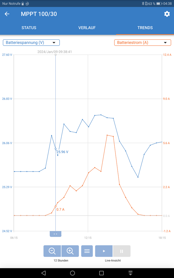

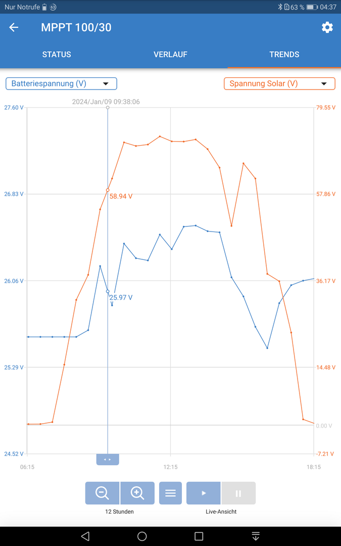

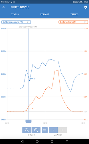

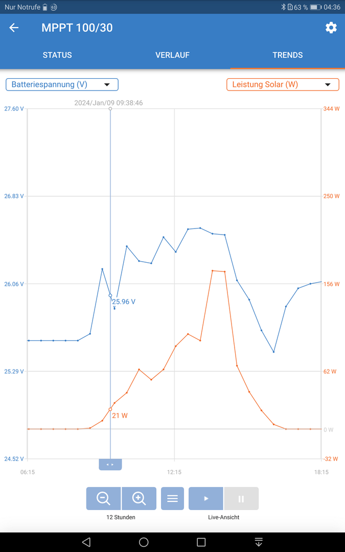

Und hier aus der Sicht des MPPT zur selben Zeit... man sieht das so gut wie nix reingekommen ist.

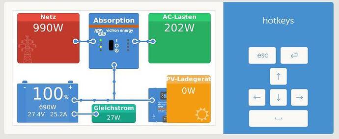

Danach habe ich mal mit dem MP geladen um zu schauen wie sich die Spannung verhält. Bei 30 Ampere Ladestrom waren ruck zuck meine 27,4V Ladeschlussspannung und 100% SOC erreicht und der MP ist in die CV-Phase übergegangen. Der Akku hat aber so gut wie keine Leistung beim entladen... wenn ich jetzt eine Last dran hänge kann ich etwa rund 20% SOC entnehmen und lande schon wieder bei 24,5V Akku Spannung :thinking:--> MP schaltet von Insel auf Netz.
Was ist da los?
Man sagt ja das die Temperatur (bei mir zwichen 0-5°C) keinen oder besser gesagt keinen großen Einfluss auf die Spannung bei Lifepo hat. Zudem habe ich Winston Zellen mit Yttrium dotiert sind, also sollte sogar laden unter 0°C keinerlei Probleme machen. Ich vermeide es trotzdem und lasse das BMS eingreifen und abschalten was es an dem Tag auch getan hat. Gehen wir also mal davon aus das der SOC jetzt absolut daneben ist und der Akku so gut wie leer... aber warum erreiche ich dann so schnell meine Ladeschlussspannung von 27,4V :thinking:? Spielt die Temperatur doch eine Rolle und man muss bei kalten Temperaturen eine höhere Ladeschlussspannung fahren damit der Akku voll wird?

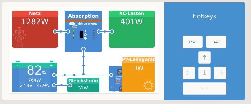

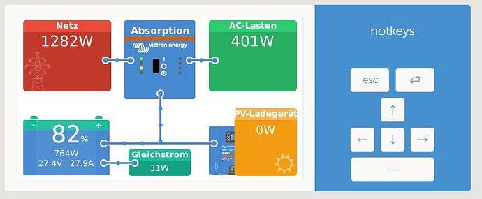

Sooo lädt... Akku ist schon in der CV-Phase, Inselbetrieb ist aus...
Dann hab ich wenigstens schonmal wieder einen korrekten SOC.

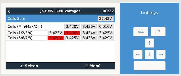

Ich hatte ja erst mit dem Multiplus geladen und die Spannung ging schnell hoch auf Ladeschluussspannung (eingestellt im Multiplus 27,4V). Der Strom ist von 30 Ampere Ladestrom auf ca. 27 Ampere recht schnell abgesunken, und blieb da aber auch nach 2 Stunden laden noch. Da ich aber nicht so viel vertrauen in das laden mit Multiplus habe weil man zb. keinen Abschlussstrom einstellen kann habe ich nochmal mit dem Modellbaulader nachgeladen. Auch hier 30 Ampere Ladestrom gewählt und die Ladeschlussspannung ist natürlich wieder sehr schnell erreicht wurden, fast zumindest, anfangs gleich 27,4V später dann die eingestellten 27,6V vom Lader. Ich muste im PB also Blei Programm laden da ich kein Balancer Kabel zur Hand hatte was ich an die Zellen hängen kann. Deshalb hab ich einfach 12 Zellen eingestellt pro Zelle 2,3V = 27,6V Ladeschlussspannung... aber das nur zum Verständnis warum ich 27,6V statt 27,4V wie beim Multiplus gewählt habe. Ich werde mir wohl mal ein Balancer Kabel für 8S mit Krokoklemmen basteln dann kann ich in solchen Fällen easy mit dem Modellbaulader im Lifepo Programm den Akku vollpumpen und auch gleich zusätzlich balancen. Der Strom ist hier jedenfalls auf 18 Ampere abgefallen und blieb dort aber ca. 4 Stunden bis er schließlich dann doch irgentwann abgefallen ist bis zum Abschlussstrom. Der Shunt hat synchronisiert und ich habe nun wieder korrekte SOC Werte. Also völlig anderes Verhalten beim laden als ich es im Sommer gewohnt bin. Da dauert es ja bis erstmal die Ladeschlusspannung erreicht ist und er lädt mit vollen Strom (normales CC-CV Ladeverfahren eben). Bei Kälte hingegen erreicht er sehr schnell die Ladeschlussspannung und der Strom sinkt erstmal etwas und bleibt dann lange Zeit so. Der Akku hatte noch etwa 20% SOC weil ich etwa 80% nachgeladen habe.

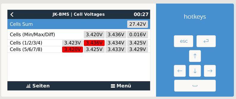

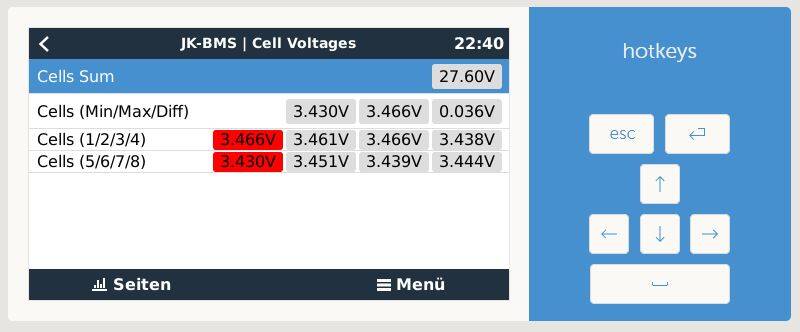

Hier ein Screenshoot von den Zellenspannungen zum Ladeschluss nach 3 Monaten Pause ohne vollladen und balancen zu können:
