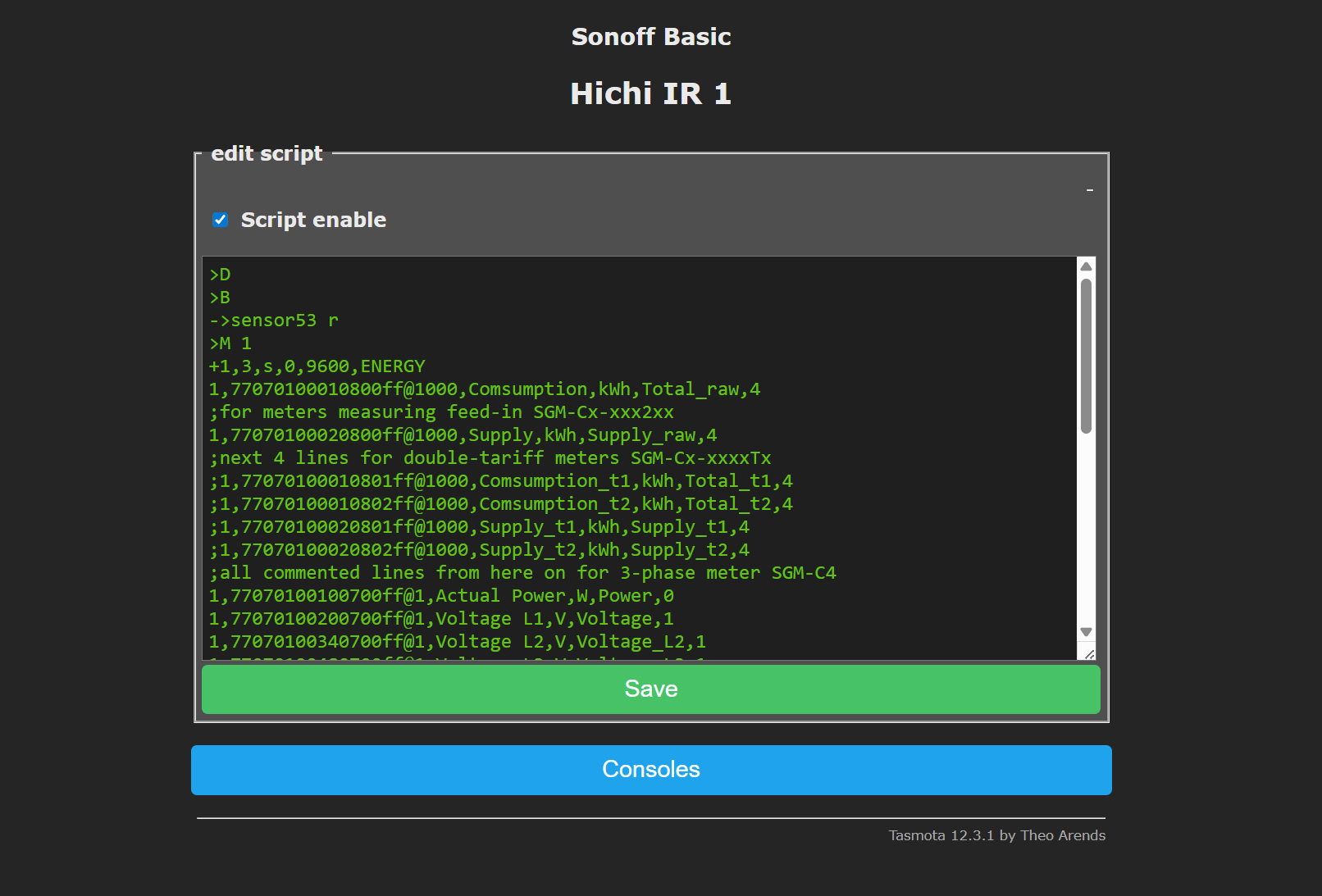

Ich benutze einen Multiplus II 5000 mit einem Hichi IR Lesekopf (für 30 Euro von eBay) auf dem Zähler der einmal pro Sekunde Daten empfängt und komme auf 99% Selbstversorgung und 1% Regelungsverlust. Für mich würde es sich nicht lohnen Geld für eine bessere Regelung auszugeben, vor allem weil die größten Verluste vom taktenden Ofen verursacht werden und zum guten Teil unvermeidlich sind, solange der Multiplus nur 400 Watt/s seine Leistung steigern darf.
Wie hast du den Hichi eingebunden? Bei mir liefert der nicht je Phase… Danke!
Hast du ein passendes Script (zählerspezifisch) eingebunden? Das ganze geht natürlich nur, wenn dein Zähler die Informationen prinzipiell liefern kann:
Ausserdem, für das Steuern eines Akkus ist eigentlich nur der Gesamtverbrauch entscheidend, nicht die Phasen.
Ja, das ist alles integriert: meiner gibt leider keine Phasen aus, logge auch seit über einem Jahr in HA. Danke für die Info, dass es reicht den Gesamtwert zu haben. Jetzt muss ich noch verstehen wie ich mit den Daten in mein ESS komme.
