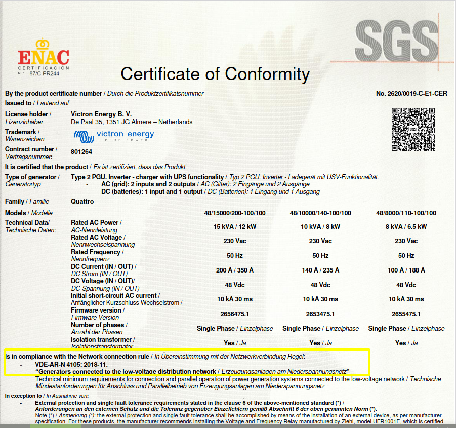

was unterscheiden Victron Multiplus 2 zu Victron Quattro (nicht Quattro 2)?
Ausgangssituation:
Bestandsanlage seit 2015: 6,63 kWp Fronius Symo 6.0.3
Neu: 2,2 kWp mit Laderegler in 14,4 kWh 48V LifePo4 für Nachteinspeisung.
Geplant: Nachteinspeisung und AC-Ladung mit Multiplus 2 48/5000
Jetzt zu meinem Anliegen:
Ich könnte den Quattro 48/10000 für kleines Geld bekommen.
Mir ist bewußt, dass er 2 AC-Eingänge hat gegenüber MP2.
Was kann der Quattro NICHT was der MP2 kann?
Gruß Claus
Ich glaube, der hat keine Zulassung für den Anschluss ans Netz.
Du brauchst das "Einheitenzertifikat" und das "Zertifikat für den NA Schutz".
Für den MultiplusII gibts das, für den Quattro auch?
Alleine die Leistung (10000) lässt mich zweifeln, da die Schieflastgrenze bei 4,6kVA liegt (der grosse Multiplus ist auch nicht zugelassen).
NA-Schutz könnte man wohl extern realisieren wenn´s damit Probleme gibt.
41883=7182-Vict_MultiPlusII_GCC_AR4105_2018_EZE_de_19-117-01.pdf|attachment (542 KB)
41883=7183-Vict_MultiPlusII_GCC_AR4105_2018_NAS_de_19-118-01.pdf|attachment (437 KB)
@gelupv2 Der Quatro II hat beide Zertifikate: Das Einheitenzertifikat beginnt auf Seite 3
