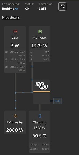

Ich habe einen MP2 mit 13,4 kW diy Akku + cerbo GX und einen SMA TRIPOWER5000 Wechselrichter im Betrieb.
Es wird vom MP2 ausschließlich der Ac1in verwendet.
Wie auf dem Bild zu sehen werden die Loads falsch angezeigt. Das Netz wird aber schön nahe 0 geregelt... Vom Prinzip funktioniert alles.... Nur die Lasten werden nicht korrekt angezeigt... Der MP2 ist an L2 angeschlossen falls es interessant ist.

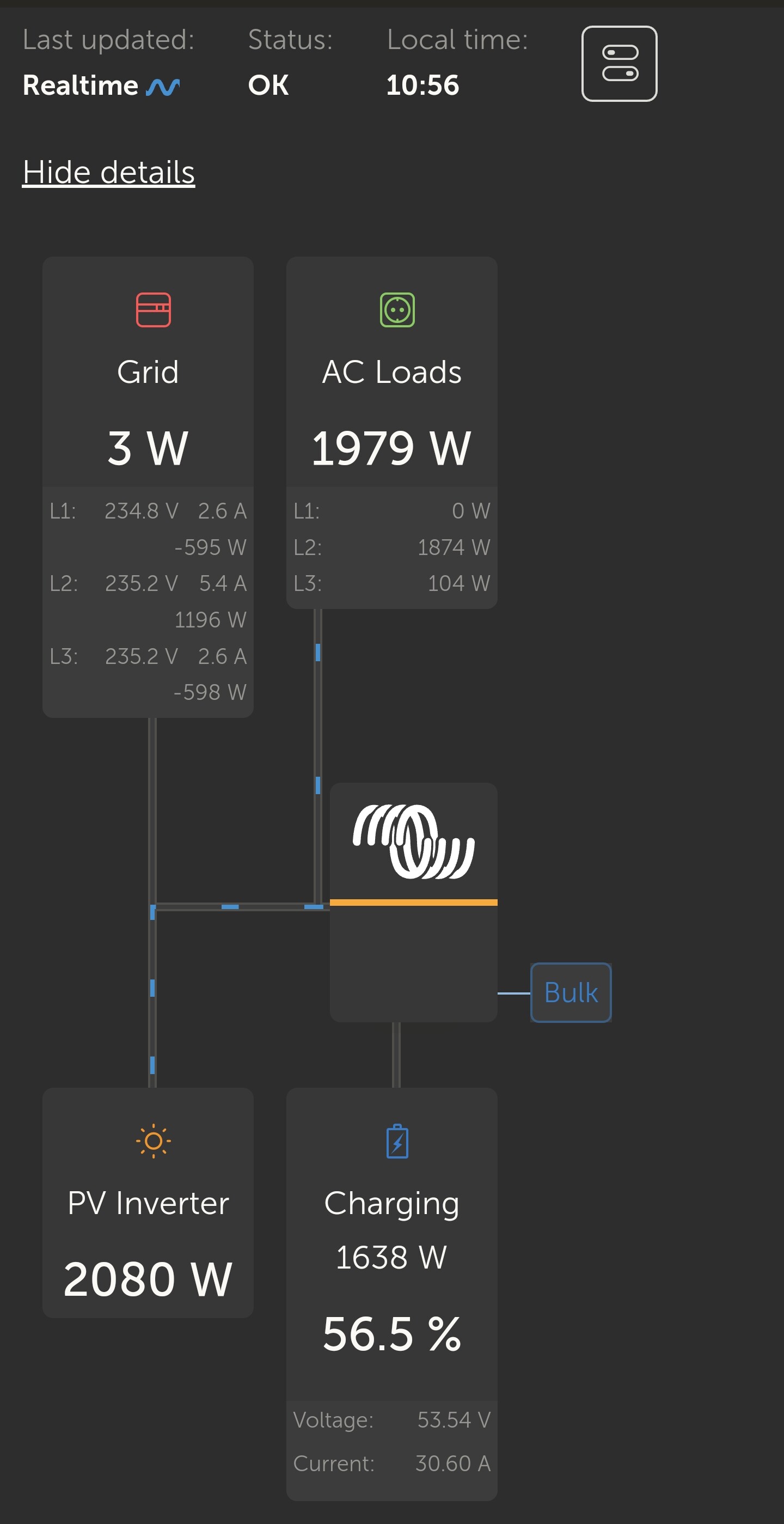

Danke für die Antwort.. aber irgendwie scheint die Leistung des sma auf die Loads drauf addiert zu werden. Das sollte doch eigentlich nicht so sein.
Siehe erstes Bild.
ich hab das selbe Problem. Es scheint so als würdest du auf Phase 2 einspeisen?
Ich speise auf Phase 3 ein und bekomme auch ein doppelte Saldierung.
Sieht man ganz gut wenn man sich L1 L2 L3 under AC-Loads anschaut.
Das Problem ist nur wie sage ich VE.Bus das mein Multiplus auf Phase 3 hängt?

Ich würde das so lesen:
Der Inverter erzeugt 2 KW, aus dem Grid kommen nur 3W,
Da zum Netz nichts rausgeht, ist das auch der Verbrauch, slso die AC Last, davon gehen 1,6KW in den Akku.
Der Rest, der nicht Messungenauigkeiten sind, ist deine Last im Haus und Wärmeverluste beim Umwandeln.

Wichtig ist, dass der MP2 auf der Phase 1 angeschlossen ist. Also kontrolliere L1 vom EM24 ob das die gleiche ist wie am MP2.
Energiemessgeräte muss die Position und Funktion eingestellt werden.
Wenn der WR mittels energymeter angeschlossen ist, muss auch hier Position und Funktion eingestellt werden.

Darum geht es doch nicht, es geht einfach darum dass der MP2 auf der gleichen Phase läuft wie die am EM24 als L1 bezeichnet ist, weil sonst die Daten im Portal nicht stimmen.

Die saldierten Dicken Zahlen im Portal sind andere wenn der MP2 nicht an der sleben Phase hängt, die am EM24 als Phase 1 hängt?
Also nicht die Einzelphasen, das ist klar.
Die Holländer haben ja vergessen einen konfigeintrag für die Phase des MP2 zu definieren, aber das darf doch keinen Einfluss auf die Gesamtsumme über alle Phasen haben.

Der MP2 ist auf Phase 2 angeschlossen(das passte besser von der Verdrahtung) der EM 24 von links nach rechts L1 L2 L3
Die Daten kommen mittlerweile vom jk bms über rs485
Mit Stromzange vergleichen... Der Unterschied ist nicht sehr groß
Also den MP2 doch an phase 1 Klemmen?
Die Option die Phase zu ändern sollte es im remote control geben. Aber leider nichts gefunden.

Dann wechsel doch am EM24 die Phasen, damit der MP2 auf L1 hängt.
Ja wäre eine Möglichkeit aber dann muss ich die Drehstrom Steckdosen alle ändern...
