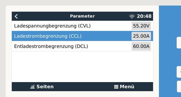

ich habe heute meine EVE 16x304Ah in Betrieb genommen. Es hat auch alles soweit gut funktioniert.
Jetzt wollte ich gern einen Stresstest durchführen und den 5KW MP2 an die Grenze bringen, leider speist er nicht mehr als 3KW ein.
Ich habe im VenusOS gesehen, dass der Lade und Entladestrom begrenzt ist. Leider kann ich den Wert auch nicht ändern.
In meinem Jiabaida 300A BMS habe ich in den Einstellungen keine aktive Begrenzung gefunden. Gibt es da einen Trick?
