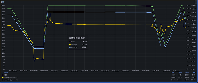

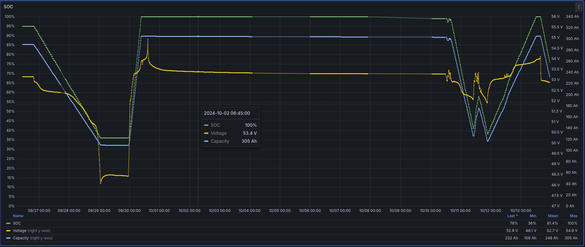

@stromsparer99 Das möchte ich ja, nur möchte ich halt nicht das der Akku, nachdem er leer gesaugt wurde vom Netz bis auf 100% SOC geladen wird. Das Aufladen soll einzig und Allein durch die PV erfolgen. Mein Akku war übrigens auch nur bis ca. 35% SOC entladen, ein bisschen mehr hätte man noch aus dem Akku ziehen können, vielleicht runter bis auf 15-20% SOC.
Hier sind mal die Kurven vom SOC, die Akkuspannung und die Kapzität des Akkus, mitgeloggt vom JKBMS:
