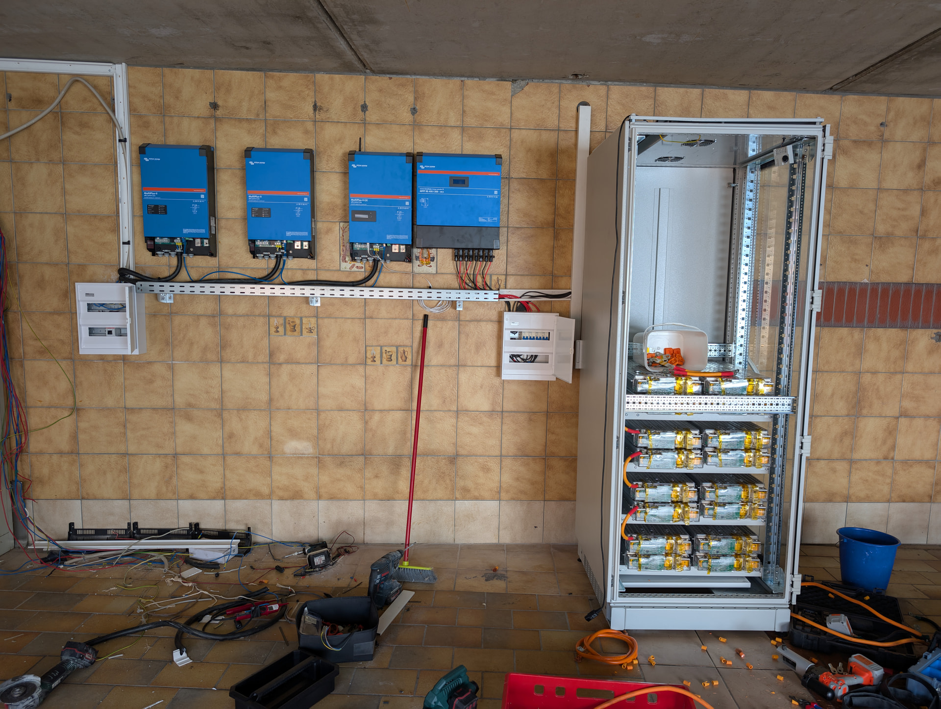

ich wollte bei mir in der Halle eine PV-Anlage installieren. Circa 9 kWp südlich auf dem Wand kommen, werde ich im Sommer den Strom für das E-Auto erzeugen und im Winter für die Heizung. Die Wärmepumpe ist 3-phasig, 7 kWh, ESS 70 kWh (mit Erweiterung bis 140 kWh möglich), wird vom Tesla-Akku mit BMS gebaut. Ich wollte mich erkundigen, welches System besser ist. Ich will keinen Strom ins Netz einspeisen, denke ich, ist so einfacher mit Vorschriften.
3x Victron Multiplus-II 48/500 + MPPT oder 3 x Multi RS Solar 48 6000 ( MPPT schon vorhanden).
Beste Grüße und danke im Voraus
Nedim

Dankeschön für die Antwort, ja genau Multi RS Solar ist neuer auf dem Markt.
Wie willst Du die WP betreiben, wenn Du im Winter nicht genug Strom hast? Ich hab ja auch nen einphasigen Victron + Fronius im Keller, warum kommt für Dich nur Victron in Betracht?
Ich wollte den Strom vom Netz ziehen aber kein einspeisen züruck, ich habe viele Module von Tesla Model S und BMS nur kommuniziert mit Victron.

Gab hier mal ne ähnliche Überlegung, wo es am Ende einfacher war, es als normale PV anzumelden, aber nicht meine Expertise. Ggf ne saubere Insel und zweite DIY installierte WP ?!?
Alles ist DIY
Nein ist es nicht.
Deine “Netzgekoppelte” Anlage benötigt den gleichen Anmeldeaufwand wie eine Anlage mit Einspeisevergütung.
