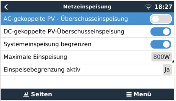

ich habe einen Multiplus2 und einen normalen PV Wechselrichter. Der PV Wechselrichter hängt vor dem MP2. Der MP2 lädt bei Überschuss die Batterie und entlädt die Batterie bei Netzbezug um diesen auszugleichen.
Nun würde ich gerne noch ein paar Solarmodule mit einem Solarladeregler von Victron direkt an die Batterie hängen.
Nun meine Frage: Ist es möglich, dass der MP2 ins Netz einspeist wenn die Batterie voll ist und die Module am Solarladeregler noch Leistung bringen? Sprich, wenn von den Modulen z.B. noch 500W kommen und die Batterie aber voll ist speist der MP2 500W ins Netz?

Ja.
Einstellungen - ESS - Netzeinspeisung - DC aktivieren - Begrenzung einstellen wenn gewünscht.
Das funktioniert genau so, wie du es beschrieben hast, wenn du den ESS Assistent installiert hast.
