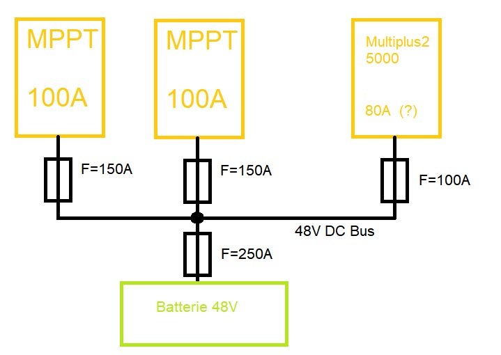

ich baue gerade ein System mit einem Victron Multiplus2 5000 und 4 PV-Strings an zwei MPPT Regler, ( 2x SmartSolar MPPT RS 450|100) auf und mache mir gerade Gedanken über die DC Sicherungen. BMS ist Seplos (200A Variante)
Ich würde folgende DC-Sicherungen (MEGA KFZ-Sicherungen in entsprechenden Haltern) vorsehen.
Macht das Sinn ?

das wird aber eng für die 250er wenn beide mppt + mp2 den akku laden mit ca 270a
ich würde nur einen mppt rs nehmen und die andere hälft an einen sunny boy 4 oder 5 hängen so hast du effezienten direktverbrauch.
so habe ich das bei mir umgesetzt

Der MP2 soll die Batterie nicht laden wenn die Sonne scheint.

Der MP2 soll die Batterie nicht laden wenn die Sonne scheint. Das Seplos kann auch nur 200A max
ok dann ist alles gut
jetz nur noch den kabequerschnitt passend auslegen
die 250a sicherung würde ich in einem hn01 trenner unterbringen
und die 2x 150er bzw die 80er in einem weiteren nh00 trenner(alle 3 in einem)
oder du sparst dir einen trenner und machst alles direkt vom akku in einen nh01 trenner und dort die 3 sicherungen(so habe ich das gemacht)
danke der Tipp mit dem NH-Sicherungen ist gut !
jo und kannst das dann gleich als trennschalter und notaus verwenden
da gibts aber glaube ich keine 150er sondern 160er
sollte kein problem sein
schau aber nach nh trennern mit schraubkontakten wo du kabelschuhe anschrauben kannst
die alten schwarzen von siemens sind sehr gut

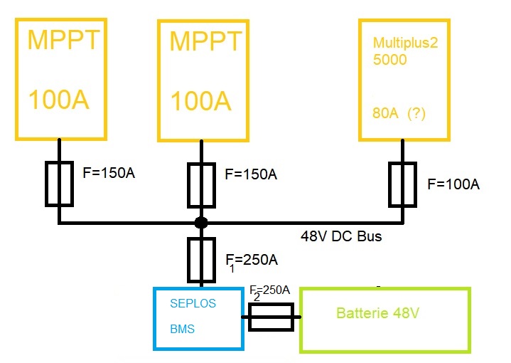

ich habe nun noch eine Frage und dazu mein ursprüngliches Schaltbild mal erweitert:
Die oberen 3 Sicherungen habe ich als NH-Sicherungen in einem 3P NH-Trenner verbaut.
Als 250A Sicherungen wollte ich KFZ-Mega-Sicherungen nehmen.
Frage :
Sollte man da 2 Sicherungen vorsehen ?
Also eine Sicherung F1 zwischen BMS und Wechselrichter UND eine Sicherung F2 zwischen BMS und Batterie ?
BMS ist Seplos
Wie habt ihr das gemacht ?
Viele Grüße
Ralf
zwischen bms und akku kannst du noch eine 250A hinmachen falls das bms nen kurzen haben sollte
sonst brauchts keine weiteren
Also 2 x 250A wie eingezeichnet.
ne nur einmal 250 zwischen bms und akku

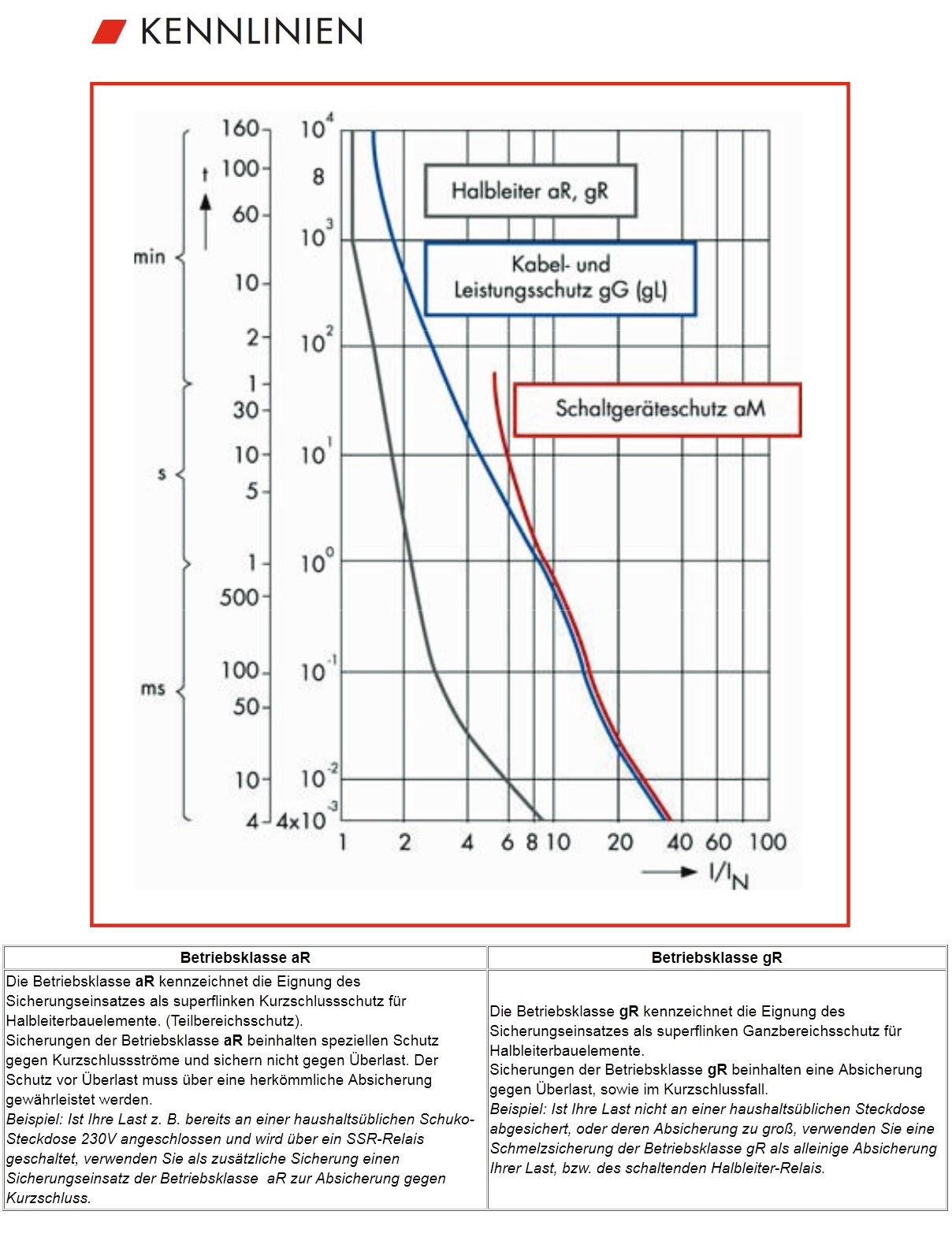

Nach wieviel Zeit lösen die NH000 80A bei einem Strom von 160A aus?
bei gG laut datenblatt nach etwa 6min
Bei 2,1-fachem Nennstrom muss sie spätestens nach 2 Minuten auslösen, bei 4-fachem nach 3 Sekunden und bei 10-fachem nach spätestens 0,3 Sekunden.
wen juckt das?
das ist ein leitungsschutz dafür auch entwickelt und auch ZUGELASSEN
wenn man bedenken hat dann kauft man eben gr einsätze die charakteristik kannst nachschauen

Ich denke, Dir ist klar geworden, dass es wohl einige juckt, wenn es zu einem Schaden kommt. Spätestens die Versicherung wird das interessieren.
NH-Sicherungen kann man durchaus verwenden, nur sollte man diese auch korrekt dimensionieren. Als Geräteschutz sollten diese maximal nach 2 Minuten auslösen, analog den „Leitungsschutzschaltern“ deutlich früher. In der Zuleitung zum PV-Speicher, auch als Trennschalter sind sie gut geeignet, aber wieder mit korrekter Dimensionierung. Für andere Fälle empfehle ich die Mega Fuse, auch wenn diese etwas mehr kosten.
