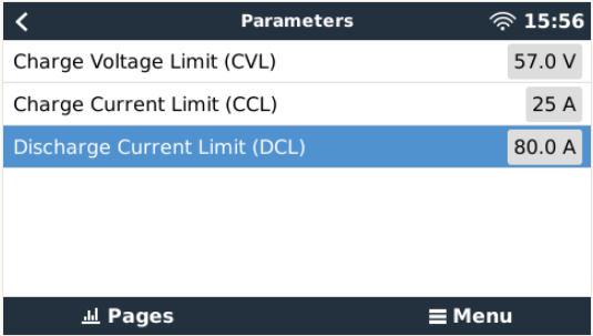

Ich würde gerne die Wechselrichterleistung bei der Entnahme aus der Batterie begrenzen. Wie man die Wechselrichterleistung begrenzen kann habe ich gefunden, nur leider wird dann der Strom aus dem MPPTs nicht berücksichtigt. Ich möchte meinen Akku die 180A nicht zumuten bzw. kann mein JK BMS nur 150A. Hat jemand eine Idee wie man das realisieren könnte?
Viele Grüße
Sascha
Zum Beispiel mit dem DCL
Wenn du einen der open source BMS treiber verwendest, wie zum beispiel serial-battery dann kannst du das dort konfigurieren. Oder dein BMS teilt es dem Venus schon von Hause aus mit.

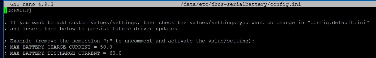

Ich habe mein System gestern auf den neuesten Stand gebracht
Die jeweilen Versionen sind:
Cerbo GX v3.54
MultiPlus-II 48/5000/70-48 v556
venus-os_dbus-serialbattery latest stable

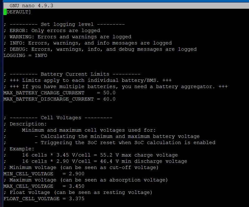

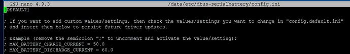

Meine ini ist jungfräulich und komplett auskommentiert
Und in der default ini sind folgende Werte

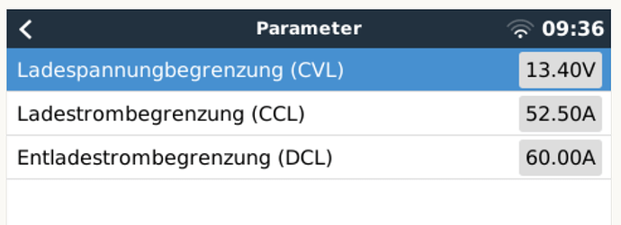

Ich möchte also aktuell mit max. 50A laden und mit max. 60A entladen.

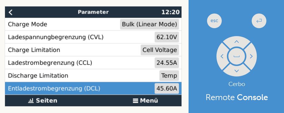

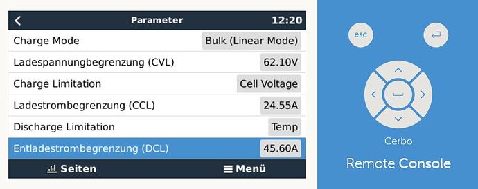

Bei mir in der remote console ausm VRM unter JKBMS/Parameter sehe ich aber folgende Werte:
Neustart vom Cerbo habe ich im laufe der Installation und später erneut bereits durchgeführt.
Die inis sollten also mehr als 1x geladen worden sein.
Jetzt frage ich mich:
Wo kommen die Werte her und wie kann ich die beeinflussen?!
steht ja da: "charge limitation: cell voltage" und "discharge limitation: Temp", also ist irgendwo eine zellspannung zu hoch fürs vollgas-laden und die temperatur zu niedrig für's entladen.
das ist halt fluch und segen von dbus-serialbattery, daß es soviele optionen hat, da wirst du ein paar stunden mit dem configfile verbringen müssen...
Fluch und Segen... Du sagst es.
Aber ich seh gerade das sich die Werte zu denen von heute Vormittag geändert haben.
Das bedeutet die passen sich dynamisch an (welche auch immer) Bedingungen an.
Was wiederum bedeutet das meine Werte für Ladung (50A) und Entladung (60A) durchaus Beachtung finden könnten.... puhhhh
Vermutlich an den SoC oder an die von dir genannten Parameter.

In der BMS Config werden ja ebenfalls Werte für MIN oder MAX Cell Voltage angegeben.
BMS: MIN_CELL_VOLTAGE = 2.900
