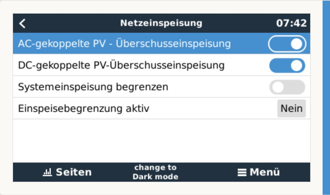

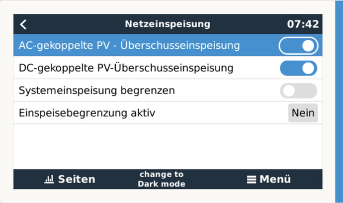

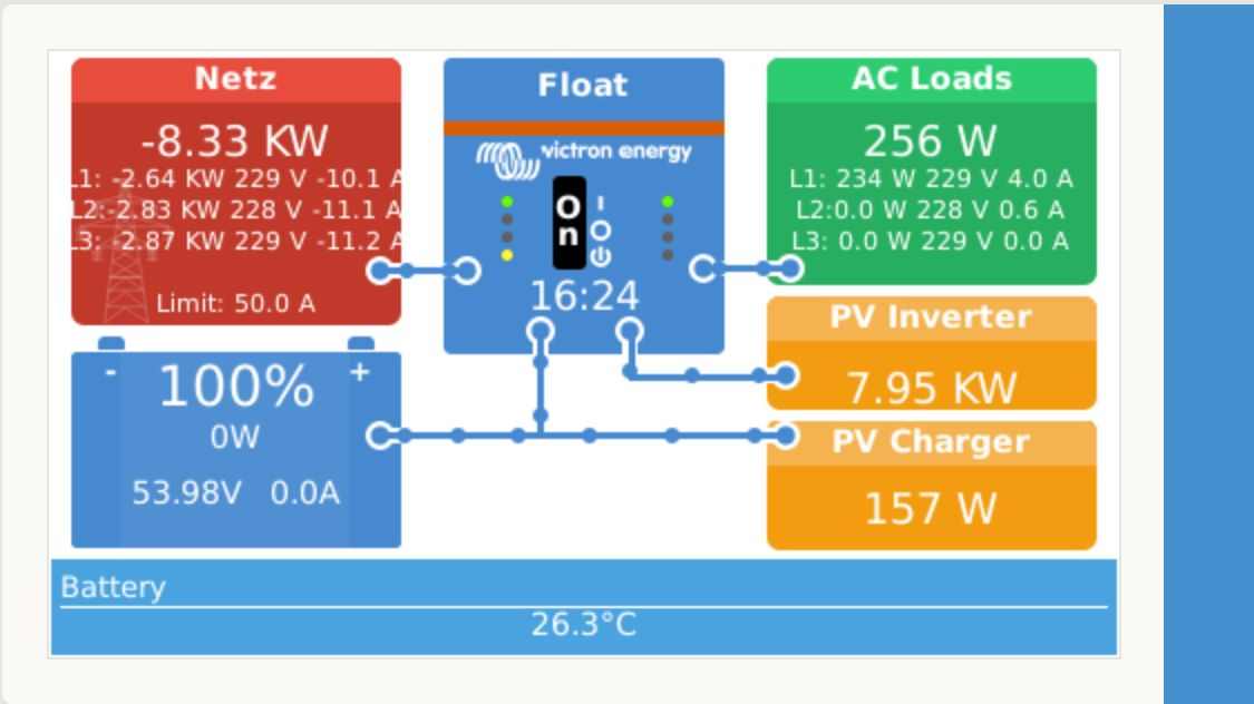

Nun ist die Batterie voll und der SOC 100 was ja auslösen soll, wenn ich das richtig verstanden habe, die mppt Leistung ins Netz einzuspeisen. Das tut er aber nicht. Er speist nur einen kleinen Teil der Leistung ein. Manchmal geht er rauf bis auf 300 W aber das wars. Dabei sollten es in diesem Fall min 1,5 kw sein, was er liefern kann.
Die DC Überschussladung einspeisen ist eingestellt.

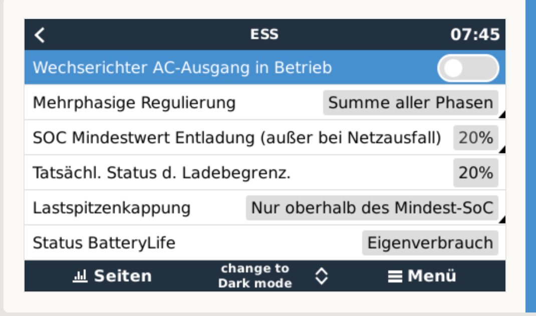

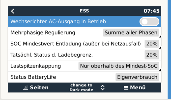

Die Multis sind als 3 phasen Ausgleich eingestellt.

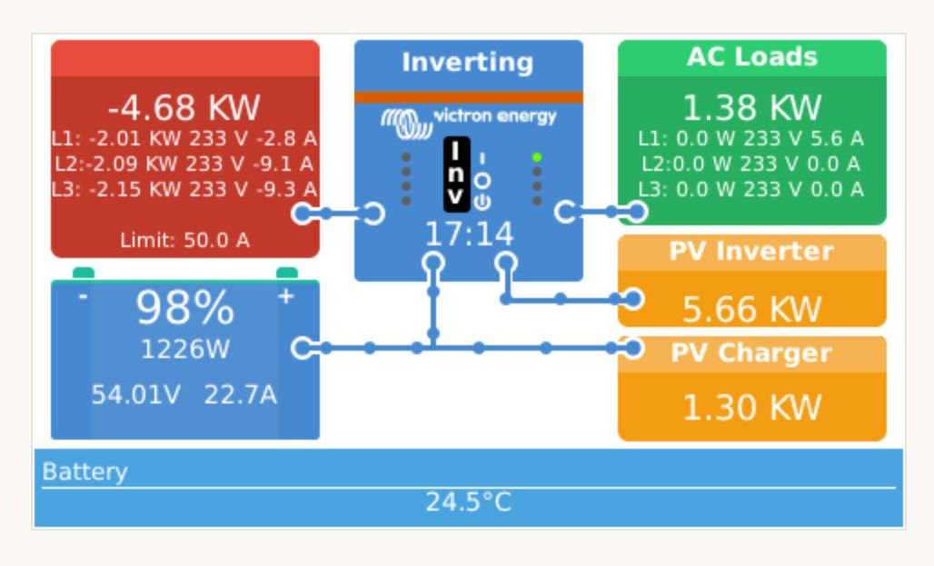

Hier hatte ich schon mal DC-Einspeisen getestet:
Genauso hatte ich mir das vorgestellt. Werde heute Abend mal schauen wie deine Anlage konfiguriert ist und was ich anders habe.
