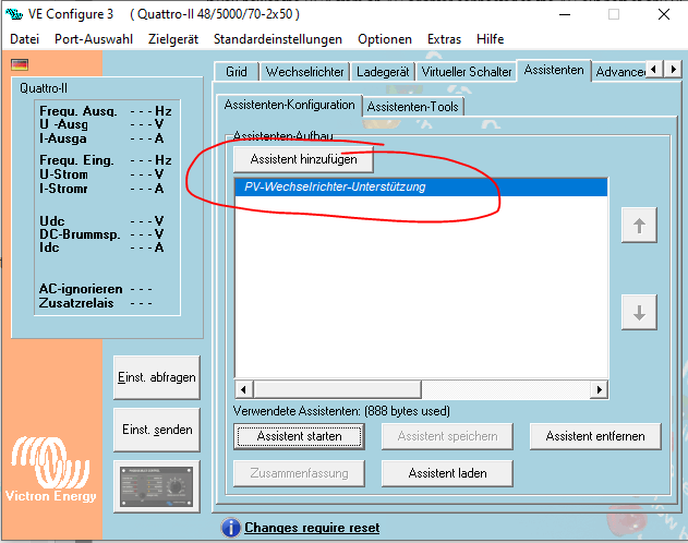

Victron Multiplus, MicroWechselrichter am AC-Out 2. Frequenzshift eingerichtet. Wird dann AC out 1 auch "geshiftet"?
Inselanlage.
Victron Multiplus mit MicroWechselrichter am AC-Out 2.
da der Multiplus nur ein Netz erstellt wird logischerweise an allen Ausgängen geshiftet, sieht man auch auf dem Blockschaltbild auf dem MP
Schau Dir das Blockschaltbild an, das auf Deinem MP2 gedruckt ist. Der Multiplus ist einfacher aufgebaut als Du es Dir vermutlich gedacht hast.
AC-IN, AC-OUT1 und AC-OUT2 sind in der Regel verbunden. Außer die entsprechenden Relais dazwischen sind geöffnet.
AC-OUT1 (critical loads) funktioniert am MP2 auch bei Netzausfall an AC-IN. Dann ist aber AC-OUT2 abgeschaltet.
Wenn es also keinen Netzausfall gibt, ist die Frequenz an AC-IN, AC-OUT1 und AC-OUT2 in der Regel gleich (außer man hat die Relais absichtlich abgeschaltet).

Aber, damit der Multiplus das kann muss der entsprechende Assistent in der Konfig installiert und konfiguriert sein.
