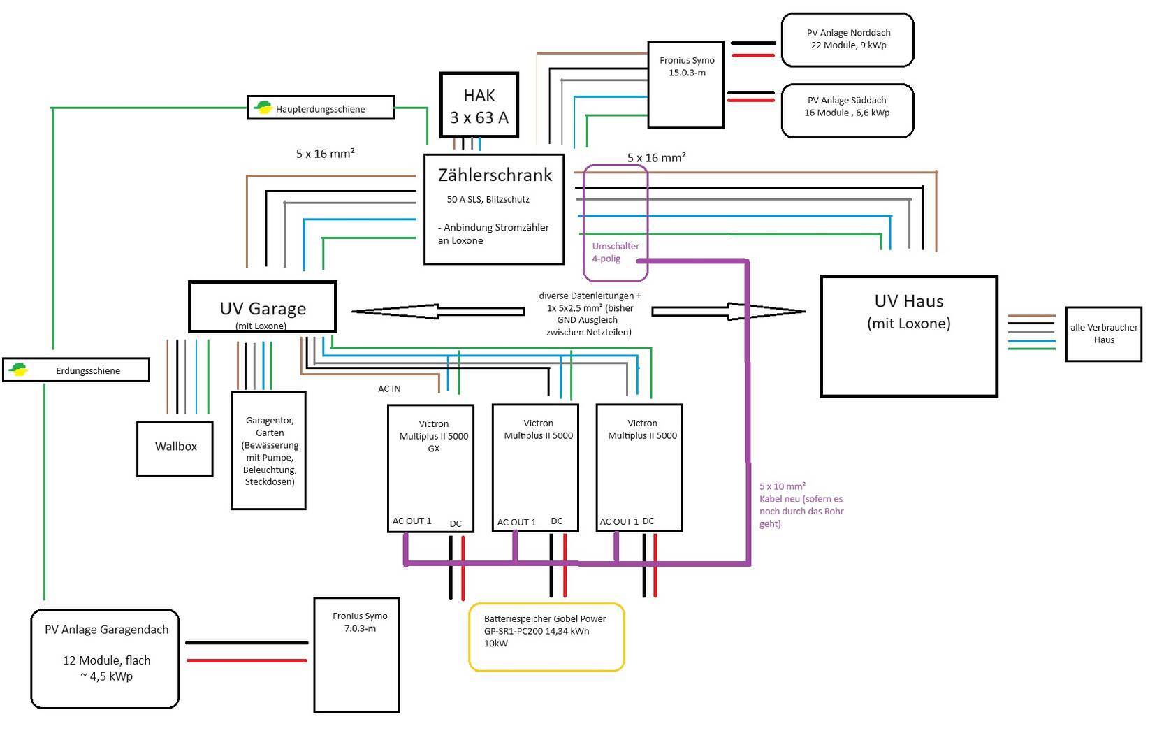

Wir wohnen in einem Smarthome mit Loxone, alles in Eigenleistung errichtet (vom Elektriker abgenommen...). E-Auto mit Wallbox ebenfalls vorhanden. Mittlerweile werkelt eine kleinere PV Anlage auf dem Garagendach (~4,5 kWp, Fronius Wechselrichter), die Visualisierung der Stromflüsse sorgt nun dafür, dass ich gerne mehr PV hätte.
Projekt Hausdach und ESS:
Insgesamt sollen 16 kWp PV hinzugebaut werden, zusätzlich noch ein 14 kWh Batteriespeicher (Gobelpower). Hier sollen Victron Multiplus 2 5000 (entweder einer, oder vieleicht auch drei, wenn es die Finanzen zulassen).
Die SOLL Verkabelung habe ich mal dilletantisch in Paint gezeichnet.
Meine Fragen:
  1. Passt das so oder habt ihr bessere Ideen (Montageort bleibt aus Platzgründen nur die Garage)
  2. Gerne würde ich die Notstromfunktion nutzen, wichtige Sachen in meiner Hausverteilung sind mit USVs ausgestattet. Daher dachte ich an den manuellen Umschalter, sollte im Normalbetrieb (mit Versorgungsnetz) ein Multiplus aussteigen oder ein Update benötigen, habe ich auch keine Probleme im Haus. Die Garage wird dann nicht versorgt, damit der Multiplus nicht wieder Spannung auf AC In bekommt und damit auch die Wallboxen definitiv getrennt sind (sind sie von Loxone aus dann eh, aber doppelt hält besser). Bessere Option(en) vorhanden?
  3. Den Fronius der bisherigen PV Anlage würde ich an AC OUT 1 anschließen
Ich freue mich über Antworten.
Den jetzigen symo 7 für die Nord/Süd nehmen und einen primo4.6 an die Garagen-Solar bauen. Ist billiger.
Ein Multiplus reicht.
Den primo und die bei-Notstrom-zu-versorgenden-Kühlschränke auf AC_out
