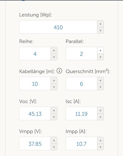

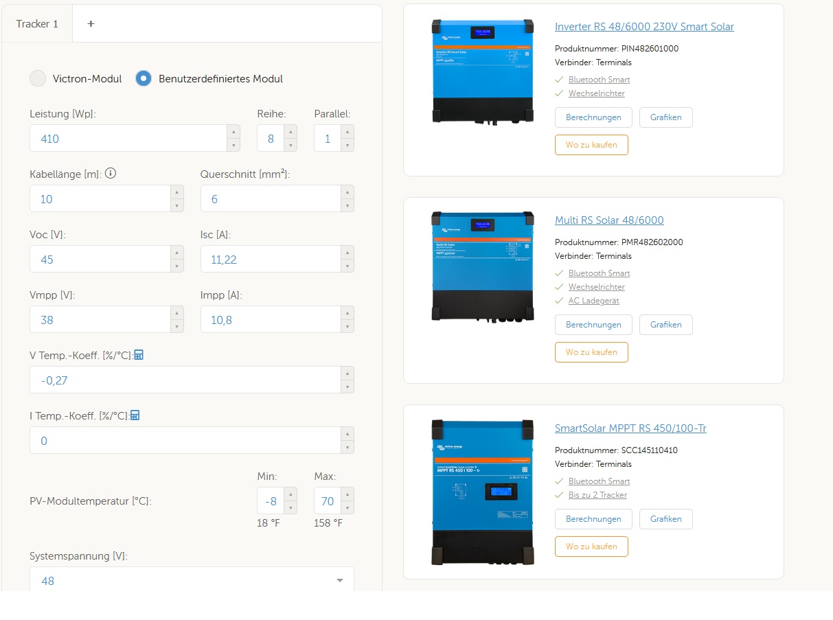

Für die 6 oder 8 Module kannst du ein 250/60 nehmen 620€ und ein MP2 3000/48 1050€. 1670€ zusammen.
Plus Rpi mit VenusOS plus 48V Batterie plus BMS plus plus plus.
In der Beschreibung steht aber :
Maximale PV-Leerspannung 250 V absoluter Höchstwert kälteste Bedingungen
Vieleicht rechne ich falsch aber bei mir sind 8x 45,xV (ohne Tempberücksichtigung) mal eben 360V
und bei 6 Modulen immer noch 270V............
wo ist mein Denkfehler ???
4S2P
![51727=8565-Screenshot_20220902_195755.jpg|1508x1001](upload://pUv8wKqE8KVUYvgyssva7711v6B.jpeg)
Schaust du hier https://www.victronenergy.de/mppt-calculator
Kannst bei 8S1P auch gerne einen 450/100 nehmen, ist nur teurer.
Da bekomm ich den rausgeschmissen
SmartSolar MPPT RS 450/100-Tr
wie du an den 250er kommst ist mir nach wie vor ein Rätsel :?:
Bis 5 Module gehen an den 250/60 nach dem Victron Rechner oder ich mach was falsch
Ok, auf die Idee bin ich nicht gekommen, ich hatte das so
(hier sollte jetzt der Dateianhang das Bild kommen)
Der I Temp ist bestimmt nicht 0
Wenn du auf Grafik drückst siehst du die Spannungs- und Stromkurve
