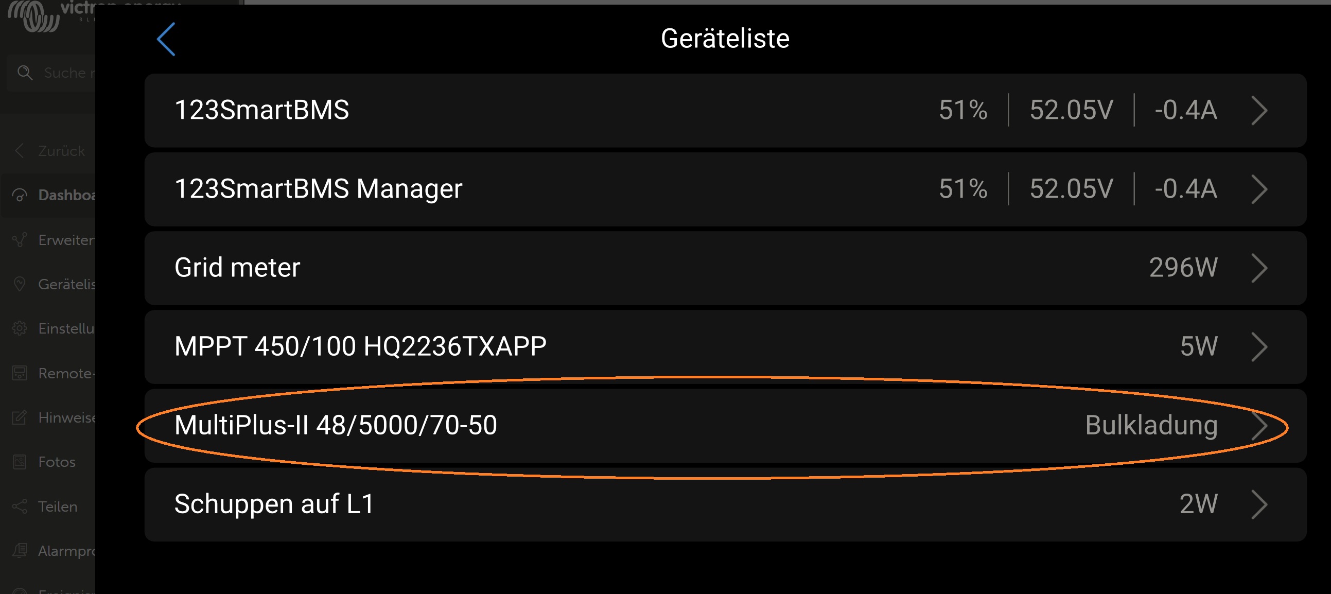

Victron MultiPlus II steht dauerne im Status "Bulkladung"
Ich betreibe eine 3-phasige PV-Anlage, welche damit drei MP2 beinhaltet und von einem Cerbo GX gesteuert wird.
Alles funktioniert wie es sein soll aber die MP2 stehen permanent im Status “Bulkladung”. Ich verstehe das dann so, dass der Akku permanent vom Ladegerät der MP2 geladen wird.
Jetzt im Winter habe ich den Minimal-SoC am ESS auf 50% gestellt. Bei etwas Sonne geht dieser dann auf 70-90% SoC durch das Laden des MPPT.
In all diesen Zuständen verbleibt der Status der MP2 auf “Bulkladung”.
Habe ich da ein falsches Verständniss (welches?) oder muss ich an der Konfiguration was änder?
