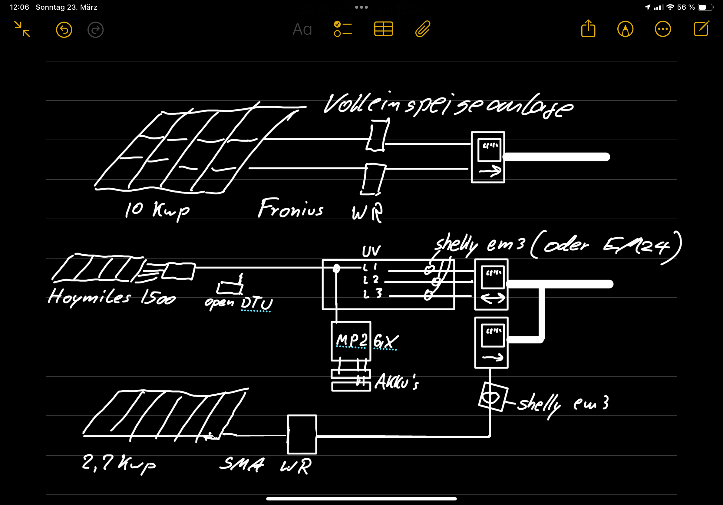

ich habe bestehende PV Anlagen:
  • eine Volleinspeiseanlage ca 10 kwp mit 2 Fronius WR
  • eine 2,7 kwp Einspeiseanlage mit Eigenverbrauch SMA WR (ohne jegliche Datenschnittstelle, Messung mit Shelly em3)
  • eine Hoymiles 1500 (ich weiss, die sollte ich eigentlich nicht haben ;-), sagen wir mal, die ist für eine separate Inselanlage)
  • 1 shelly em3 der die 3 Phasen der Hausverteilung überwacht
  • 1 shelly em3, der die kleine Anlage mit dem Eigenverbrauch überwacht

Zur Veranschaulichung hab ich mal 'ne Systemskizze mit rangehängt.
Es nutzt nix, das ESS braucht einen, und zwar nur genau einen Zähler, durch den alles fließt, was es berücksichtigen soll.
Kannst du das physisch im Zählerkasten nicht realisieren, wirst du dir mit Nodered/Python/... eine virtuellen Zähler basteln müssen, der mehrere der physisch vorhandenen Zähler addiert.

Dass das rein Anschlusstechnisch im Verteilerkasten nicht geht, ist logisch.

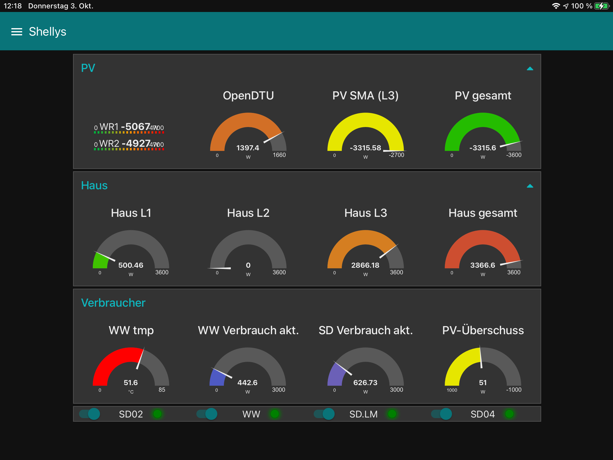

Den PV Überschuss aus der SMA-Anlage habe ich rechnerisch bereits (in NodeRed / Homematic auf unraid) vorliegen (Hausverbrauch minus PV Erzeugung), die Werte kommen von den Shellys - kann ich damit was anfangen ?
Kenne mich mit NodeRed leider nur rudimentär aus :sweat_smile:
Was ich damit gemacht habe, ist mir eine Visualisierung von Verbrauch und PV zu basteln, hab mit der Homematic diverse Verbraucher je nach PV Überschuss geschaltet.
