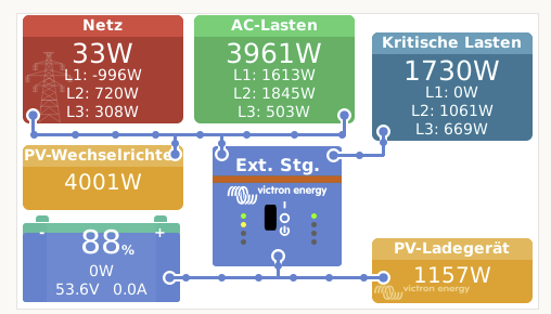

nachdem ich nun endlich einen Akku an Land ziehen konnte habe ich mein Multiplus gestern in Betrieb nehmen können. Nun habe ich aber folgendes Problem oder zumindest Verständnisproblem:
- Ich habe die PV Anlage auf ACout1 um schwarzstartfähig zu sein und die WR auch im Bedarfsfall runterregeln zu können. Dem ESS des MP habe ich das auch so "mitgeteilt".
- Für die Leistungsmessung der PV-WR nutze ich einen Shelly, der über das bekannte Skript im Venus als PV angezeigt wird.
- EM24 misst direkt am Hausanschluss.
Das hat bisher ohne MP2 auch super funktioniert. Es wurden also die Ertragswerte der PV richtig mit dem Verbrauch des EM24 verrechnet.
Mit MP2 und Akku liest sich der Energiefluss jetzt aber seltsam. Es sieht so aus, als würde die PV Anlage auf der Last-Seite gezählt werden, also als Verbraucher. Mach ich da was grundsätzlich falsch? Oder wird die Akku-Ladung mit in die AC-Lasten eingerechnet?

Bei mir schaut das bei ähnlicher Konfiguration so aus:
genau so siehts bei mir auch aus...
nur bei Dir passen die Zahlen zusammen: Akku-Ladung+AC-Last-Netz = PV
das passt bei mir nicht.
aber Asche auf mein Haupt: ich denke es liegt daran, dass ich für den Shelly-PV-Plugin die falsche Phase übergeben habe. Bzw. habe ich beim Verkabeln die Phase nochmal gewechselt und im Plugin nicht aktualisiert.
Ich schätze, dass er damit dann beim rechnen zwangsläufig falsch summiert.
es geht leider auch mit der korrekten Phaseneinstellung nicht mehr :-/
die Leistung vom Shelly wird immer noch als Verbrauch drauf gepackt in der Rechnung.
Bsp: Am Netz liegen 50W Bezug, PV leistet 550W -> damit sollte der Verbrauch bei 600W liegen, angezeigt wird jedoch 1150W
Wenn ich das Shelly-Skript deinstalliere, dann ist die AC-Last korrekt erfasst, jedoch sehe ich dann keinen PV-Ertrag mehr. Problem ist, dass meine Hoymiles selbst nicht mit dem Victron sprechen können und der Shelly (der die beiden WR vermessen soll) sich offenbar nicht an der richtigen Position im System platzieren lässt.
