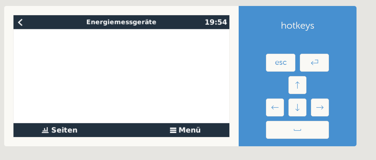

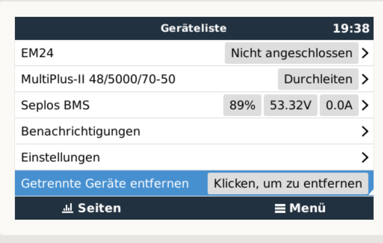

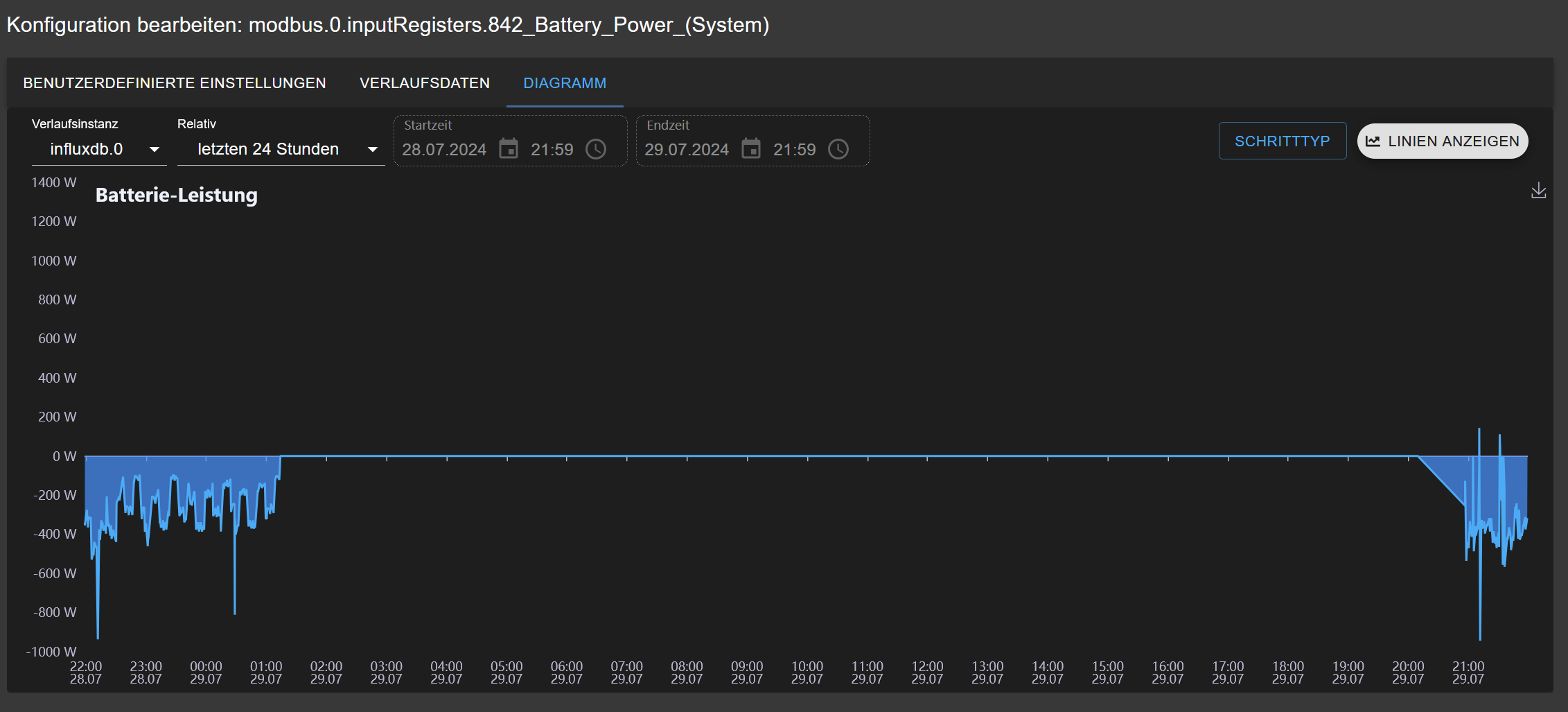

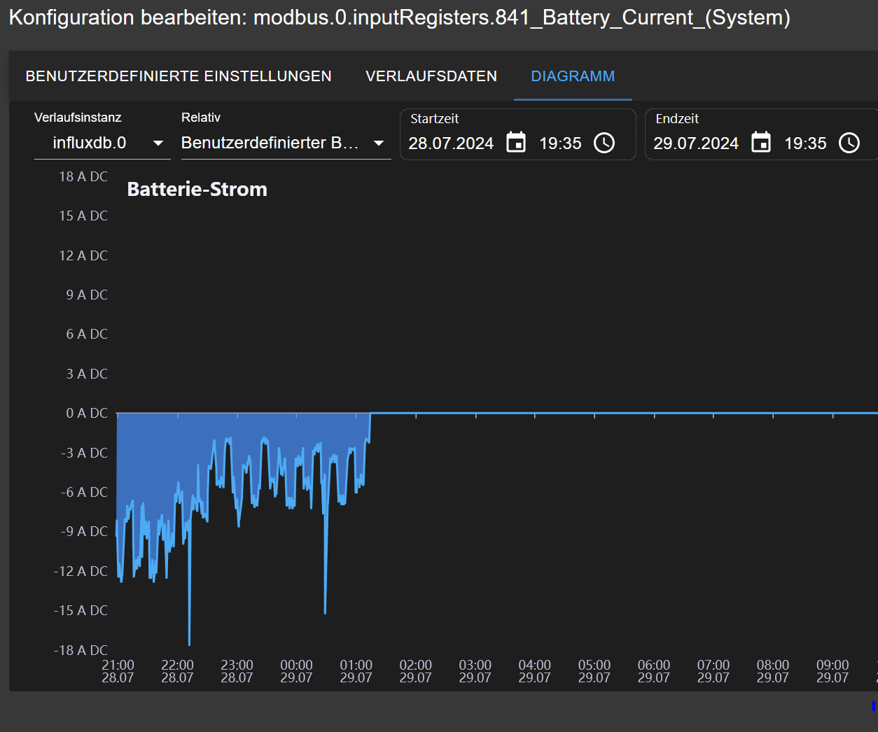

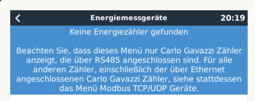

seit heute Nacht um 1.14 Uhr arbeitet mein Multiplus 2 70-50 nicht mehr:

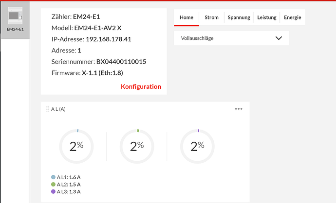

Der EM24 Wird nicht mehr gefunden:
Ich habe den EM24 im Multiplus II entfernt, Ping zum EM24 funktioniert aber (<1ms)

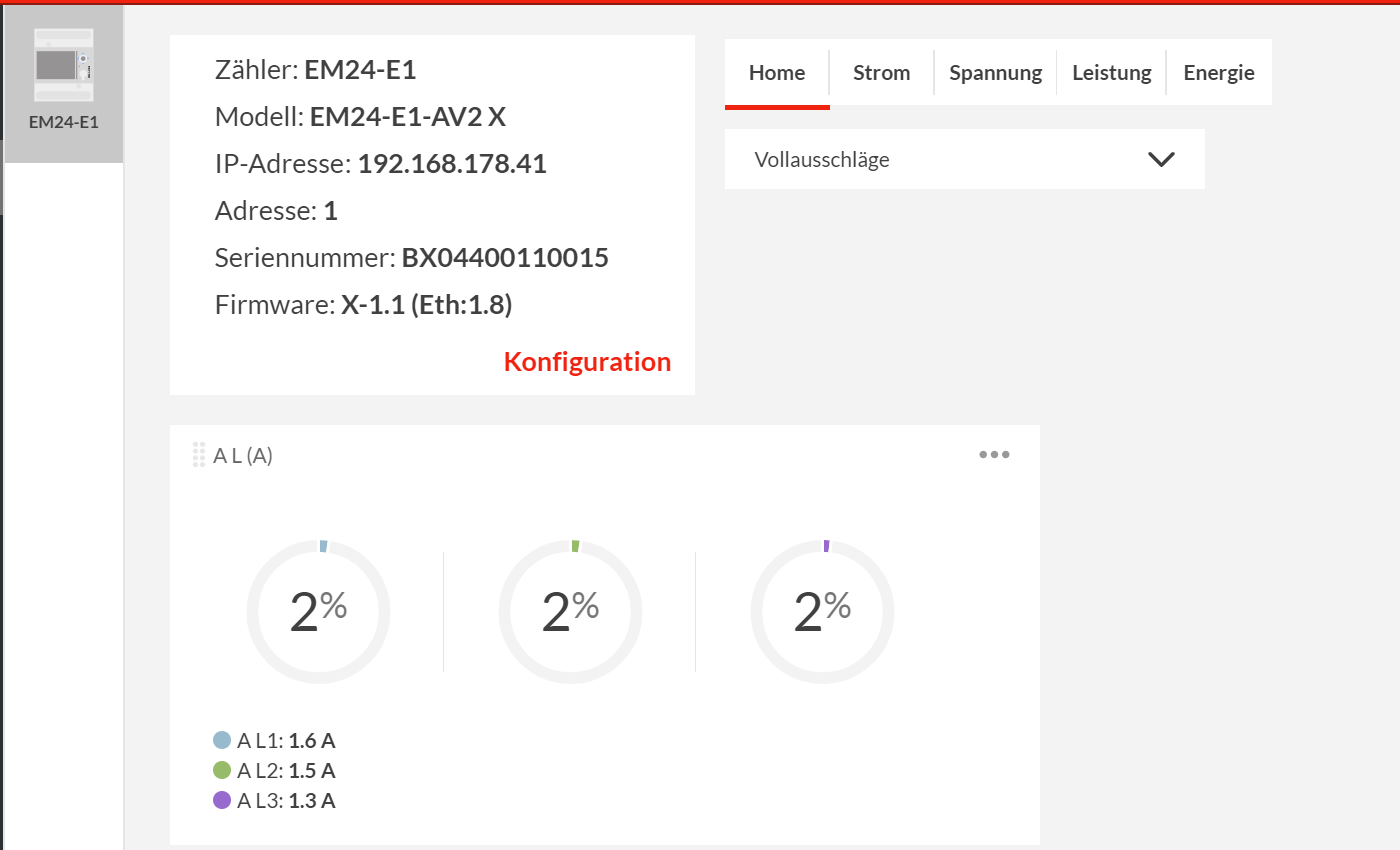

Den EM24 habe ich mit der Carlos Gavazzi Software Connecten können, Dann habe ich die IP Adresse von DHCP auf Fest geändert, aber wie mache ich das, dass der Multiplus II den EM24 Findet? Kann jemand Helfen?

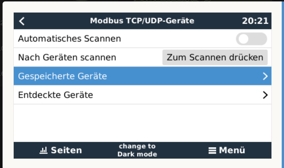

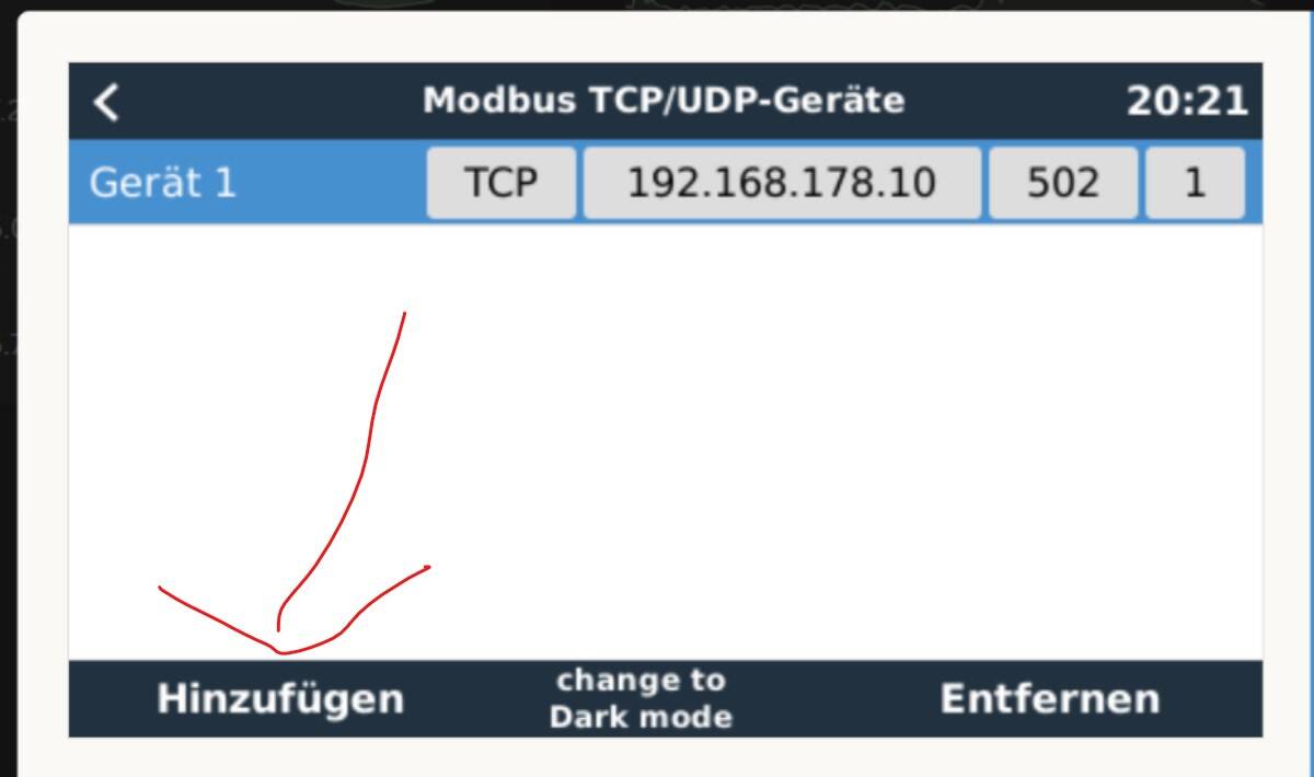

Da der Multiplus2 keinen Netzwerkanschluss hat, wird er den EM24 nie finden können. :wink:
Der Cerbo oder VenusOS kommuniziert mit dem EM24!
Gehe doch dort in "Settings" -> "Modbus TCP-Devices" -> "Automatic Scanning". Damit sollte der EM24 mit seiner neuen, statischen IP-Adresse gefunden und unter "Devices" gelistet werden.
Danke für die Information.
Es sieht so aus, als ob der "Modbus TCP/UDP-Geräte Bereich" "eingefroren" ist.
Ich werden mal ein Firmware Update machen .... Wenn die Anlage schon mal steht ...

Also:
Der Multiplus hatt sich wohl irgendwie Teilweise aufgehangen, beim GX Gerät konnte man auch den EM24 nicht suchen. Ein Neustart beider Geräte über die Menüs hat Geholfen.
Vorher hatte ich versucht, einen Neustart durch ein Spannungsloses Haus zu vollziehen, aber der Multiplus bekommt dann seinen Stom von der Batterie. Wenn man das Manuell machen will, muss man das Haus Spannungslos schalten UND den Multiplus kurz von der Batterie trennen (!)
Ein Firmwareupdate am Multiplus wurde durchgeführt, aber nicht am GX Gerät, da man die Konfig Datei nicht Downloadern konnte. (Fehler 1300 beim Download). Wie auch immer, die Kiste geht wieder.
