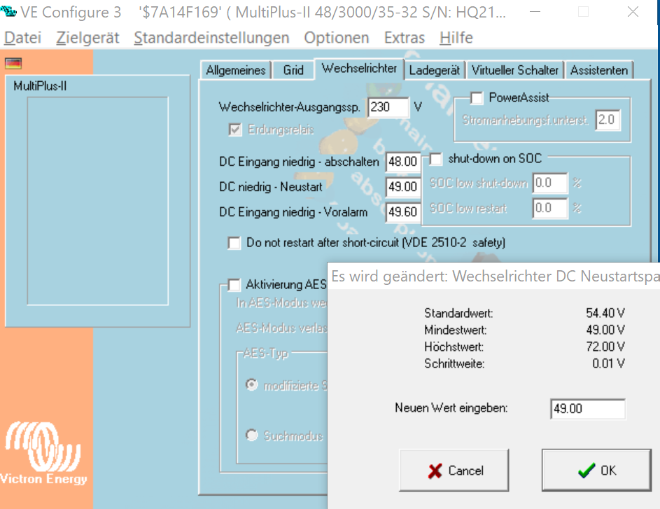

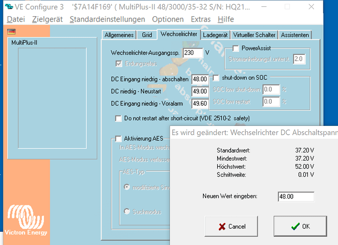

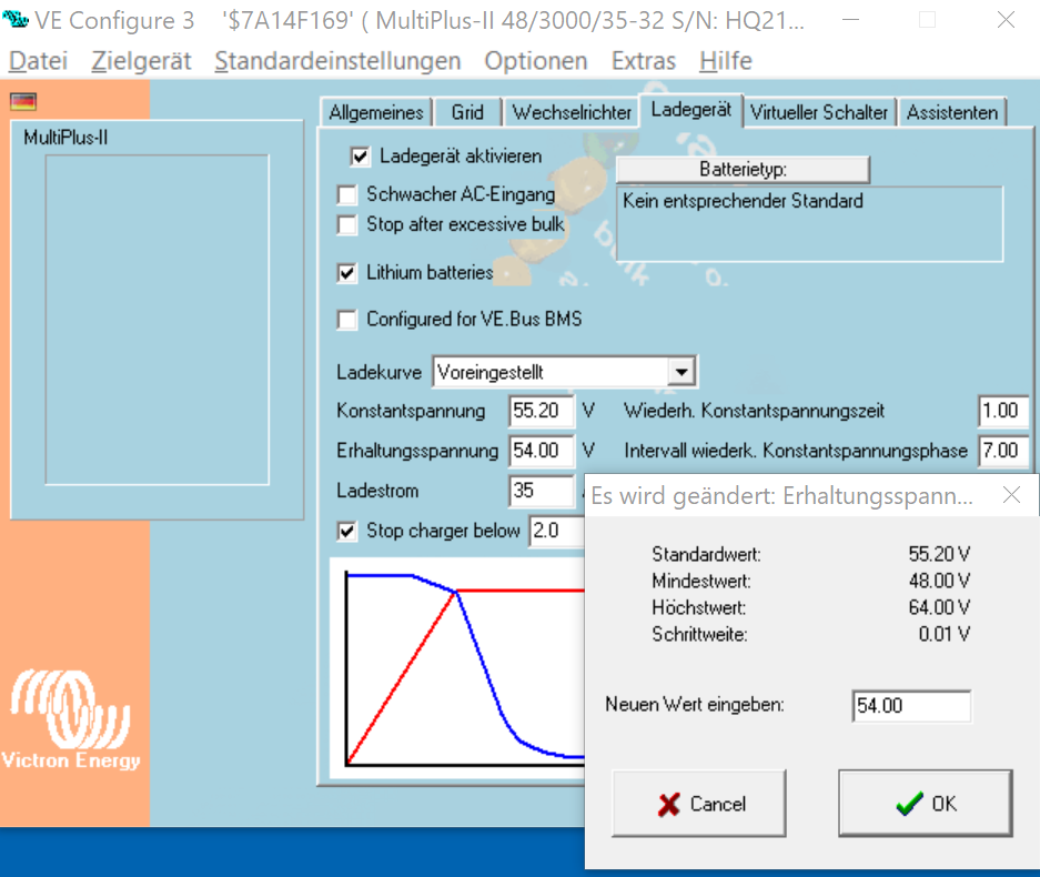

Wie weit runter kann der Multiplus II mit der Ladespannung, wie weit runter geht der WR?
kleinste Ladespannung 48V ![32077=5807-minladespannung.png|937x790](upload://d4tDuH1qVaB8aiDEa5wUVGhxcle.png)
minimum WR Spannung 37,2V
Restart WR minimum 49V
