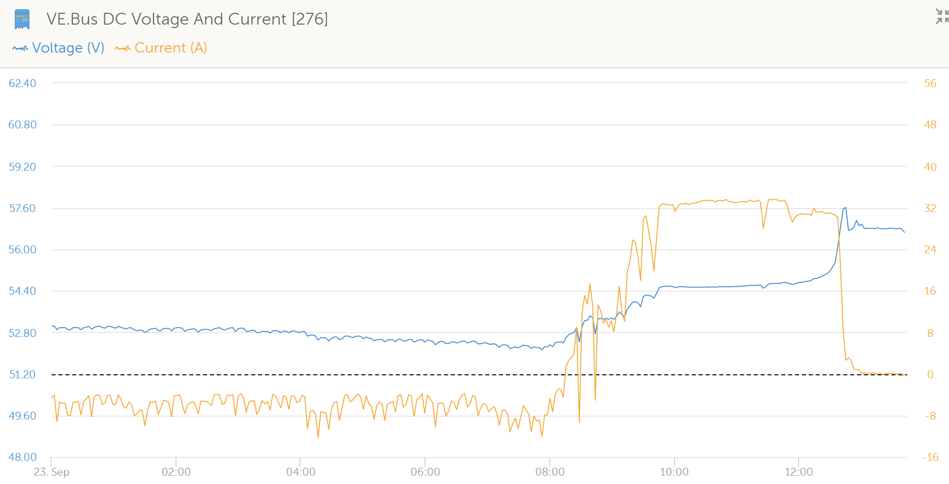

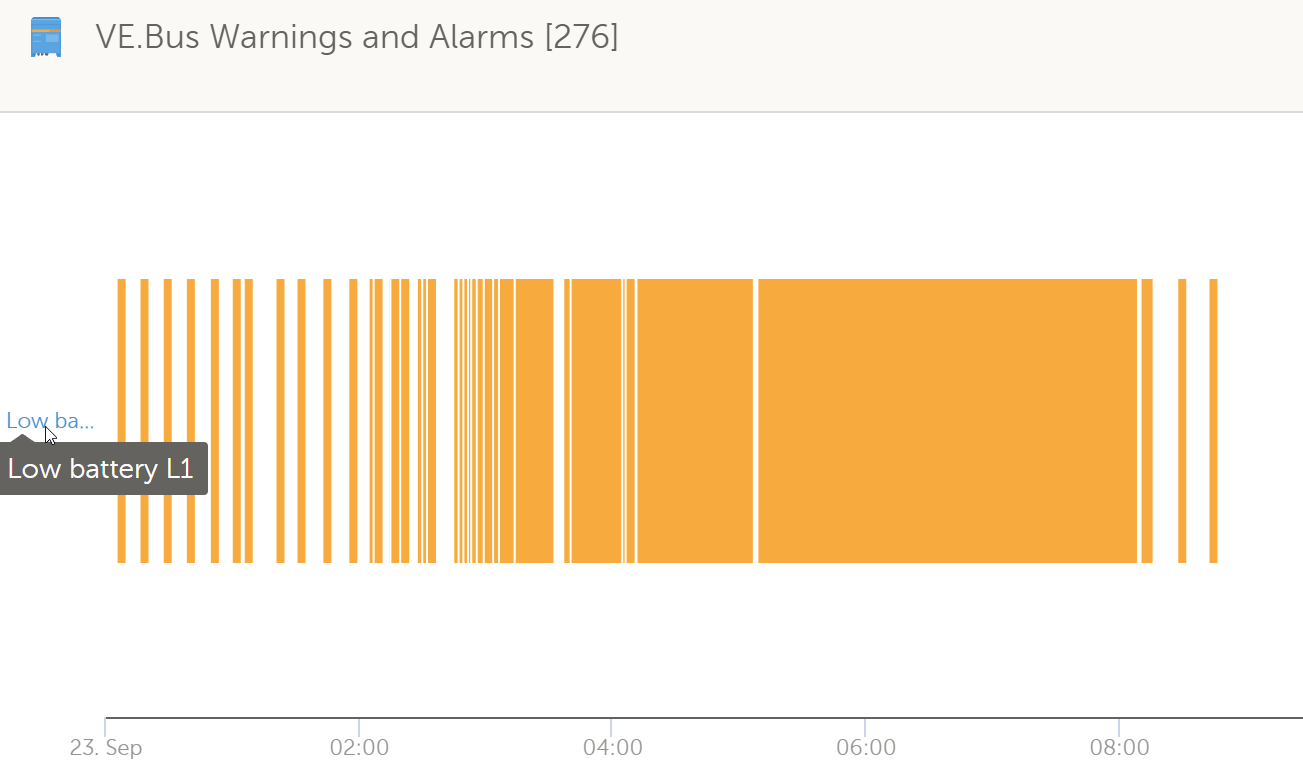

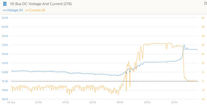

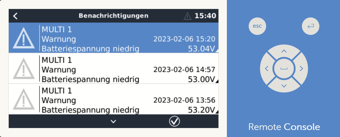

Hallo Zusammen, Ich hab seit ein paar Tagen den Multiplus II 48/3000 mit nem Cerbo GX und 16S Eve 230Ah am laufen, funktioniert auch alles super! Aufbau: Das JK BMS ist aktuell noch nicht mit dem Cerbo GX verbunden! Aber ich bekomm eine Meldung vom Cerbo GX "Low Battrie L1", obwohl die Batterie noch über 52V hat.... Hier mal ein Paar Screens:

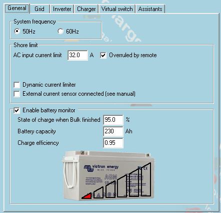

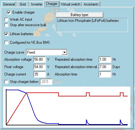

VE Config Einstellungen:
Eine Frage an die Experten, hat jemand eine Idee wieso dieser Alarm triggert? :? Danke euch! Grüße, Nano

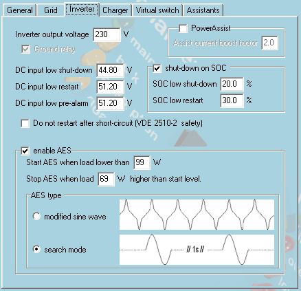

Mach mal den Haken bei Batteriemonitor raus. Im Assistent gibts dann auch noch Dynamisches Abschalten, da solltest du die Spannungen auch noch anpassen. Wichtig wäre einen richtigen Batteriemonitor zu benutzen z.B. BMV700 oder ein BMS welches die Daten übermittelt.

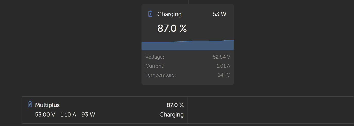

Wo hast Du die 52V gemessen? 62V am AKku können schnell nur noch 42,8V am MP2 sein Wie mein Vorredner schreibt, auch mal den Assistenten durchklicken Ist leider beim MP2 so das es viele ähnliche Einträge gibt, die sich gegenseitig beeinflussen bzw. andere Einstellungen dann Vorrang haben
Das sind die Werte die der Multiplus anzeigt im VRM Portal auf der DC Seite

Hi Zusammen,
sorry wenn ich das Thema wieder hoch bringe, habe aber mit einem sehr ähnlichen Setup das selbe Problem. Multiplus II 48/5000 mit Cerbo und JKBMS und 16S 230Ah EVE Zellen.
Ich bekomme diese "low Voltage" Meldung nicht weg. Die Batterie ist bei 53V und ständig kommt diese Fehlermeldung.
Die Werte der Batterie kommen über ein USB Interface direkt vom JKBMS, hab mir zusätzlich die Daten vom Mulitplus einblenden lassen, passt ungefähr.
Verstehe ehrlich gesagt nicht warum der Batteriemonitor ausgeschaltet werden soll.
Wer einen guten Tipp hat wurde mich freuen.
Udo

Da Antworte ich mir mal selber.
Problem scheint die Schnittstelle zwischen dem JKBMS und dem Cerbo zu sein. Das Plugin https://github.com/Louisvdw/dbus-serialbattery löst
die Fehlalarme bei mir aus. Ich habe in den Einstellungen den Batteriewächter zurück auf den Mulitplus gestellt. Jetzt ist wieder Ruhe im Karton.
Da ich kein DC seitig angebunden PV habe geht das auch gut ohne Smartshunt. Aber ehrlich gesagt nervt mich die verschwendete Zeit wieder.
Die Werte weichen nicht fundamental ab insofern sollte das kein großes Problem sein:
